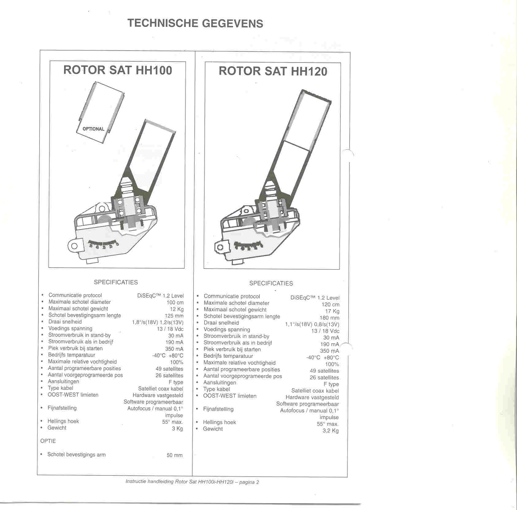

Rakker71 Geplaatst: 27 maart 2004 Geplaatst: 27 maart 2004 Hallo, Even als aansluiting op mijn vorige vraag hier, hoe is het verschil te zien tussen een Stab HH 100 en HH 120? Dit i.v.m. het vermoeden dat ze mij een Stab HH 100 verkocht hebben (13-02-2003) voor de prijs van een Stab HH 120 (deze is nu defect). Alvast bedankt voor jullie hulp, Groetjuzzz van Rakker71 Receivers: Vu+ Solo2, Dreambox DM7025, Dreambox DM 7000, Dreambox DM 500 Schotel: Visiosat / Cahors Big Bisat Antraciet met 4 LNB's (Hotbird, Astra 1 t/m 3)
Pino Geplaatst: 27 maart 2004 Geplaatst: 27 maart 2004 De lengte van het pijpje waar die motor aan vast komt te zitten. <img src="/ubbthreads/images/graemlins/wink.gif" alt="" /> Triax 78 Multiblock
Vogelaar Geplaatst: 27 maart 2004 Geplaatst: 27 maart 2004 Hier het zichtbare verschil in de bijlage. VU+Ultimo4K, VU+Duo4KSE, VU+Uno4KSE, DM8000HD, met T90, Draaibare Triax 110, Deltastar gregorian 120, Laatste OpenPli.

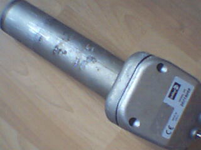

Rakker71 Geplaatst: 28 maart 2004 Auteur Geplaatst: 28 maart 2004 Alvast bedankt, maar het probleem is dat ze me net zo goed een HH 100 hebben verkocht met het "optional" opzetstuk, ik zie het verschil dan niet maar zal voor de winkel wel voordeliger zijn geweest. Ze hebben namelijk een deel van de sticker op de rotor (de linker bovenhoek) verwijderd. Ik weet het niet zeker maar volgens mij staat daar dan de naam met type nummer. Kan iemand dit bevestigen? Aan de buitenkant zien die twee er dan hetzelfde uit (met opzetstuk). Ik heb hem al eens op een weegschaal gelegd maar dat sluit ook niet aan (zoals door Stab wordt aangegeven). Groetjuzzz van Rakker71 P.S. Het is jammer dat ik geen foto als bijlage kan toevoegen. Receivers: Vu+ Solo2, Dreambox DM7025, Dreambox DM 7000, Dreambox DM 500 Schotel: Visiosat / Cahors Big Bisat Antraciet met 4 LNB's (Hotbird, Astra 1 t/m 3)

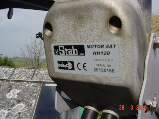

Vogelaar Geplaatst: 28 maart 2004 Geplaatst: 28 maart 2004 Hier het type plaatje. VU+Ultimo4K, VU+Duo4KSE, VU+Uno4KSE, DM8000HD, met T90, Draaibare Triax 110, Deltastar gregorian 120, Laatste OpenPli.
Rakker71 Geplaatst: 28 maart 2004 Auteur Geplaatst: 28 maart 2004 Bedankt Vogelaar, Mijn sticker ziet er weliswaar iets anders uit maar ik realiseer me nu pas dat het niet echt normaal is om van een nieuwe motor een deel van de sticker te verwijderen (door de leverancier). Ik begin steeds meer het akelige vermoeden te krijgen dat mijn gevoel vanaf het begin juist is en dat ze mij een HH 100 hebben gegeven met opzetstuk. Zie bijlage voor mijn foto's, a.u.b. Groetjuzzz van Rakker71 Receivers: Vu+ Solo2, Dreambox DM7025, Dreambox DM 7000, Dreambox DM 500 Schotel: Visiosat / Cahors Big Bisat Antraciet met 4 LNB's (Hotbird, Astra 1 t/m 3)

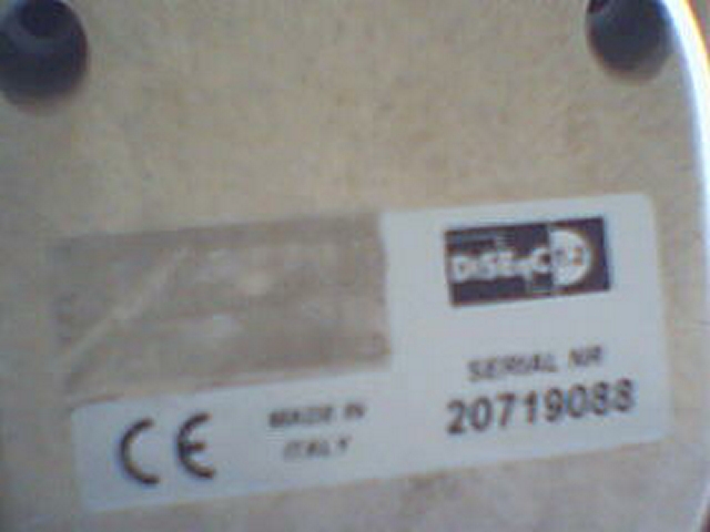

Rakker71 Geplaatst: 28 maart 2004 Auteur Geplaatst: 28 maart 2004 En nog een foto van de gehele motor. Sorry, ik weet niet of je ook meerdere foto's tegelijk in de bijlage kunt zetten. Receivers: Vu+ Solo2, Dreambox DM7025, Dreambox DM 7000, Dreambox DM 500 Schotel: Visiosat / Cahors Big Bisat Antraciet met 4 LNB's (Hotbird, Astra 1 t/m 3)

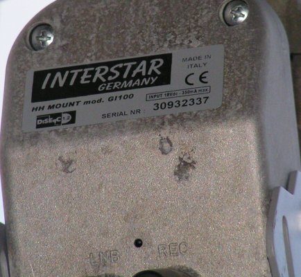

Gekkenhuis Geplaatst: 28 maart 2004 Geplaatst: 28 maart 2004 Hier die van mij , dit is een HH100 Groetjes Gekkenhuis
Rakker71 Geplaatst: 28 maart 2004 Auteur Geplaatst: 28 maart 2004 @Gekkenhuis, Dat begint het inderdaad te worden bij mij thuis! Als ik het goed begrijp staat er in ieder geval altijd een type nummer op die sticker. En dat gedeelte is er bij mij af gehaald. Met welke motivatie zou een leverancier dat doen vraag ik me af (stel het is wel eerlijk gegaan)? Groetjuzz van Rakker71 P.S. Andere stickers van de type nummers zijn van harte welkom. Hoe meer vergelijkingsmateriaal, hoe beter. Receivers: Vu+ Solo2, Dreambox DM7025, Dreambox DM 7000, Dreambox DM 500 Schotel: Visiosat / Cahors Big Bisat Antraciet met 4 LNB's (Hotbird, Astra 1 t/m 3)
harry37 Geplaatst: 29 maart 2004 Geplaatst: 29 maart 2004 Vraag even bij Stab Italia het serienummer na of het een Stab 100 of 120 is geweest.
don traffico Geplaatst: 29 maart 2004 Geplaatst: 29 maart 2004 bij stab 120 is de stang van de roterende deel langer als dan bij een 100 cm Dreambox 800 HD Triax110 draaibaar 68.5 E t/m 58 W + MTI Highline 0,2
Rakker71 Geplaatst: 29 maart 2004 Auteur Geplaatst: 29 maart 2004 Hallo, Heb het nagevraagd bij Stab Italie en blijkt toch een HH 120 te zijn. Jammer dat ik met mijn theorie ernaast zat. Blijf het overigens vreemd vinden dat ze een deel van de sticker verwijderen op een "nieuwe" motor. Heb het probleem kenbaar gemaakt in Italie, ben benieuwd wat ze ervan zeggen. Ik hou jullie op de hoogte. Groetjuzz van Rakker71 Receivers: Vu+ Solo2, Dreambox DM7025, Dreambox DM 7000, Dreambox DM 500 Schotel: Visiosat / Cahors Big Bisat Antraciet met 4 LNB's (Hotbird, Astra 1 t/m 3)
