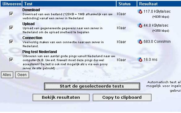

Hoeft niet blijkbaar zijn ze erg snel kijk even naar het volgende en dit is geen geintje ik kan eventueel ook de jpg file laten zien <img src="/ubbthreads/images/graemlins/wink.gif" alt="" />
Resultaten van http://www.speedtest.nl
(Overgenomen op Mon Mar 29 2004 om 22:03:35 UTC+0200)
Download : 1,016.9 KByte/sec
Upload : 77.3 KByte/sec
Dus zo zie je maar weer dat 2.4 km afstand niet altijd wat uitmaakt..
Mijn compliment naar BBned en mijn ISP dit toch nog in de avond te hebben opgelost <img src="/ubbthreads/images/graemlins/smile.gif" alt="" />
Greetzzz
Ringo
(Overgenomen op Mon Mar 29 2004 om 22:10:03 UTC+0200)
Download : 107.1 KByte/sec
Upload : 30.4 KByte/sec

Download 452.4 KByte/sec (=3619 kbps)
Upload 62.1 KByte/sec (=497 kbps)
Connection 919.0 Conn/min
Is dat snel?? <img src="/ubbthreads/images/graemlins/loldev.gif" alt="" />
