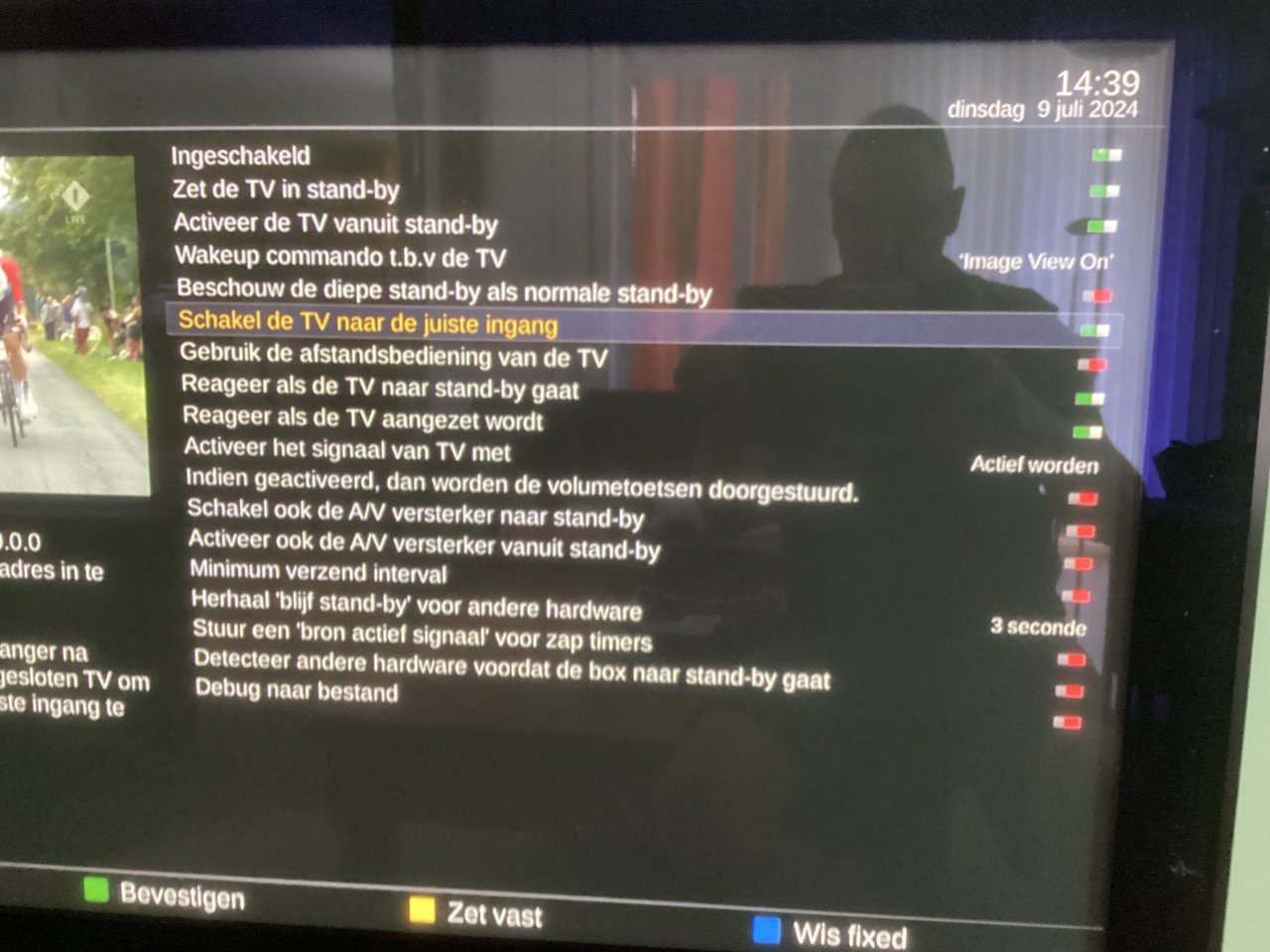

  2. Tot voor kort was het altijd mogelijk om met de afstandsbediening van de VU uno 4K se de tv aan te zetten. Een paar weken geleden werkte de receiver niet meer en ben ik teruggegaan naar *** en daar hebben ze een software-update gedaan, toen werkte hij weer als vanouds. Echter bij thuiskomst een probleem. Als ik de afstandsbediening van de receiver gebruik gaan zowel de receiver al de tv gelijktijdig aan maar de tv gaat niet naar de juiste HDMI ingang, dit moet ik weer handmatig met de afstandsbediening van de tv doen. Waar zit deze instelling, ik kan hem niet vinden…
