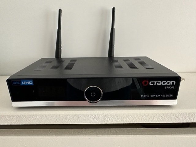

  1. Ik gebruik de OpenATV image op mijn Octagon SF8008. Ik zie dat de bouquet een enorme lijst van zenders bevat. Is het mogelijk dat deze uitsluitend de zenders bevat die na een blindscan gevonden worden? Dus bij een nieuwe blindscan, lijst automatisch wissen en vullen met de gevonden zenders.

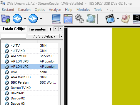

  2. Helaas nog niet veel verder gekomen. EBSpro draait niet goed op twee verschillende pc’s na een schone installatie van Windows. Is het jullie gelukt dat bij een dubbelklik op een gevonden zender een mediaspeler zoals VLC opent ipv de interne player?
  3. Inmiddels getest met een andere pc. Hier exact dezelfde situatie. Start dus ook niet direct VLC player op, de informatie aan de rechterzijde van het signaal analyzer scherm blijft leeg. Ik kan niet verkaren waarom VLC niet als voorkeur opstart en de informatie aan de rechterzijde van het analyzer scherm leeg blijft. Iemand de gouden tip?

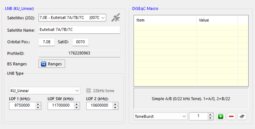

  4. Zie ook deze instellingen. Player 1 is VLC (TCP).
  5. @Zilverhippie Ik heb exact dezelfde instellingen voor VLC. Echter als ik dubbelklik op een gevonden zender opent deze zich alsnog in de interne player. Als ik dan op de button druk (zie screenshot in rood), opent deze zich wel in VLC. Maar dus niet in één keer. Als ik overigens de optie aanklik ádd a quick access to the main menu' werkt deze optie niet. Dan opent zich wel VLC player, maar blijft de bekende VLC pion in beeld. Merk ook op dat de info aan de rechterkant ontbreekt.

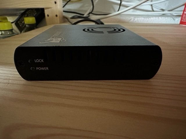

  7. Kabel had ik ook al vervangen. Maar probleem lijkt opgelost te zijn. Ik had de voeding vervangen door een andere 2A versie. Met hetzelfde resultaat. Nu een 4.1A versie aangesloten, van een oude Synology NAS en het lijkt te werken. Twee vragen: Ik wil de stream afspelen met VLC ivm 4:2:2 streams. EBS ingesteld via options > auto config > VLC TCP of VLC UDP. VLC start wel, maar geen beeld. moet ik nog iets in VLC instellen? Zijn er veel feeds in S2X? Die optie mis ik met de TBS 5927.
  8. Helaas is de voeding niet het probleem. Wat zou een goed alternatief zijn? Wat gebruiken jullie?
  9. Ik had het programma als adminstrator geopend. Op een pc komt een foutmelding als ik dat niet doe. Bij de andere maakt het geen verschil. Voeding ga ik morgen controleren.

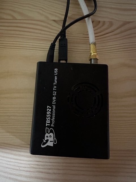

  10. De koeling is in orde, die ventilator maakt enig geluid ( vanaf het begin). Twee pc’s geprobeerd, beide hetzelfde resultaat. Ook andere lnb ingang getest. Ja, externe voeding zou nog de oorzaak kunnen zijn… ik zag gisteren in Windows apparaatbeheer met toeval dat deze even verdween en weer terugkwam. Dat ga ik eerst nog onderzoeken.

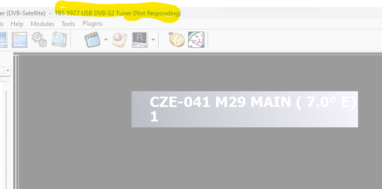

  11. Mijn TBS 5927 is defect. Deze start wel op, maar met EBS pro komt er op een gegeven moment geen data meer binnen. Een blindscan vind transponders maar op een gegeven moment niet meer. Dat is ook het geval als ik EBS pro zenders laat zoeken. Een deel wordt gevonden, daarna is er geen lock meer bij de overige transponders. De TBS5927 lijkt niet meer leverbaar te zijn? Wat is een goed alternatief voor feed hunten?
  12. Als ik goed kijk zie ik toch wel verschillen. Jouw screenshot toont 7 zenders die feeds lijken te zijn. ik vind 19 zenders waaronder ook een aantal met reguliere uitzendingen zoals Kurdistan24 Shams TV, AVA, Pars TV. Als ik exact dezelfde instellingen overneem ontvang ik maar een zender en ook minder transponders. NHL service 5 is dan de enige zender. ik mis er dan een aantal. Dat is toch niet de bedoeling?
  13. Dankjewel Satfeeds-DX. Met die instelling is de melding weg en heb ik dezelfde resultaten. is OpenATV de beste optie om feeds te hunten? 4:2:2 mis je hier helaas.

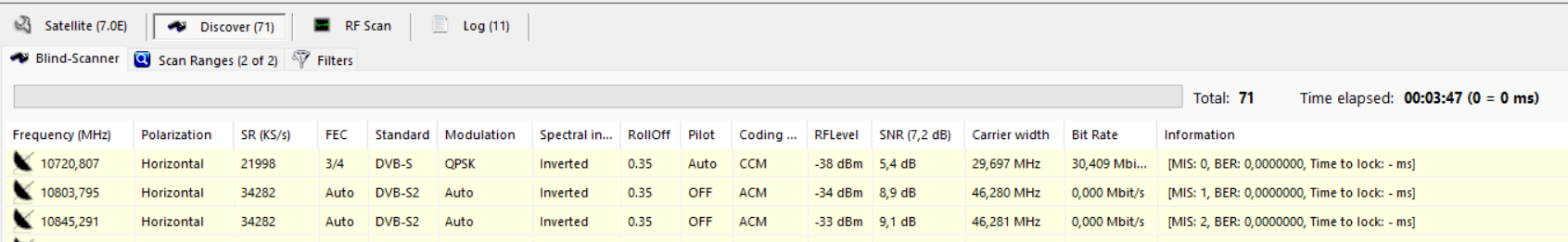

  16. Ik gebruik sinds kort weer EBSpro, samen met een TBS kaart. Een blindscan op 7.0E levert 70 transponders op. Alle transponders syncen niet en er worden geen zenders gevonden. Ergens gaat er dus iets mis, maar ik kan niet vinden waar het probleem zit. Hierbij de instellingen: Iemand een tip?
  17. Eutelsat 7.0E 10700 - 12750 MHz symbol rates 2 - 45

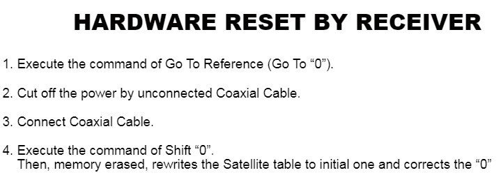

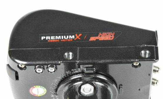

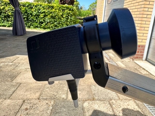

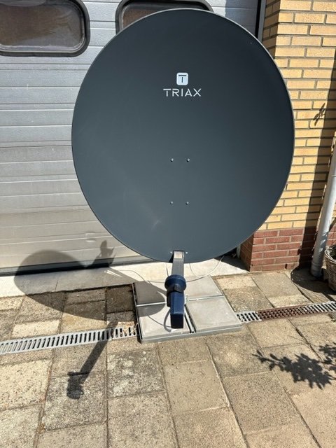

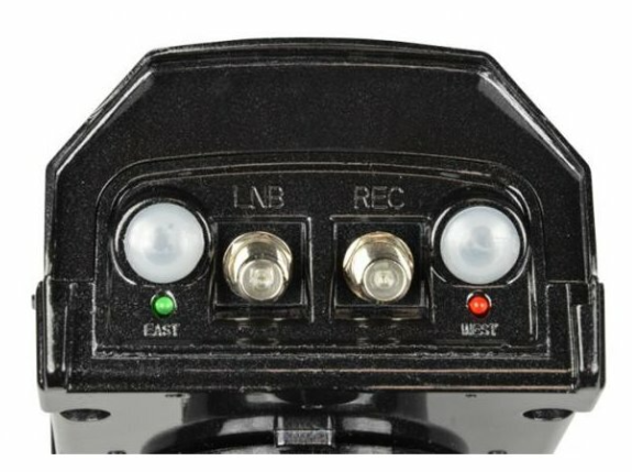

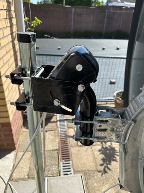

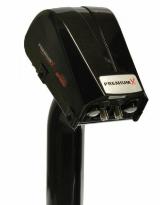

  24. Ik heb een Triax schotel van 100 cm met een h-h motor. Dit is al de tweede motor met speling op de as, minimaal, maar zorgt voor een te grote afwijking. Zijn er nog goede h-h motoren te koop? Een actuator motor is ook een optie maar dan moet ik ook een geschikte schotel met polarmount vinden. Is dit nog verkrijgbaar? Of einde hobby?
