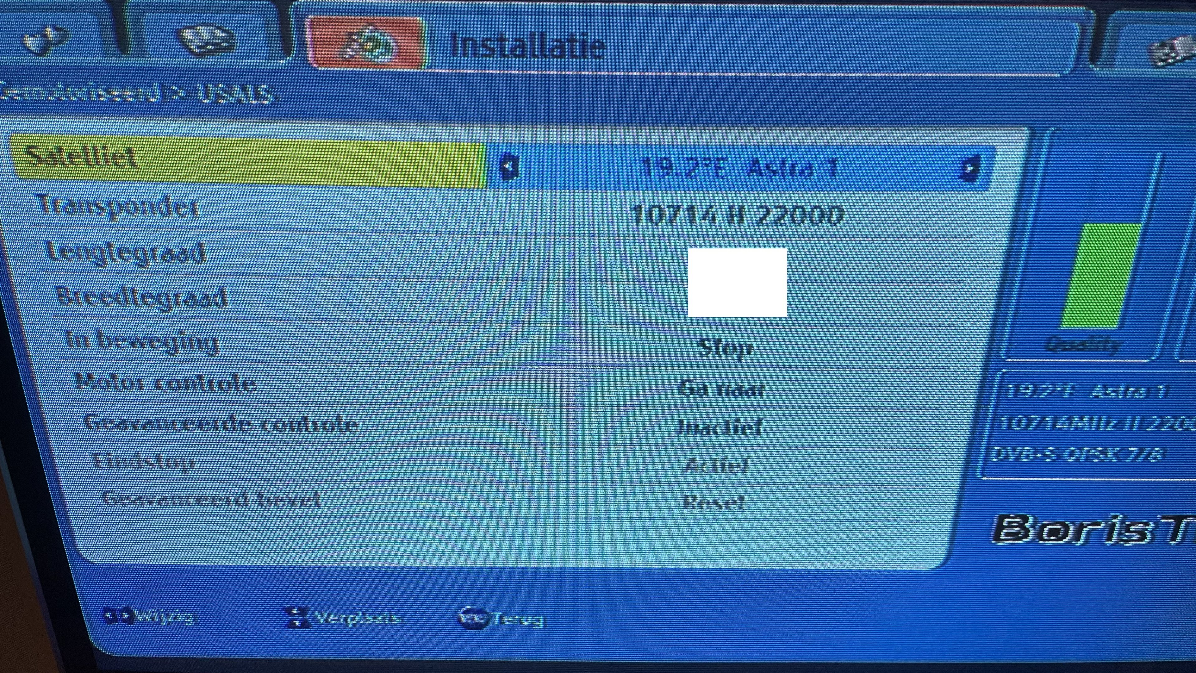

  5. Hallo
    Vandaag de MaxPlus eens bovengehaald, de settings van Disecq naar USALS gezet en Ga naar center genomen, schotel draait in 1 beweging perfect naar zijn nulpunt…
    Astra 1 direct een signaal van 80%
    Ik weet dat je me aangeraden had om op 4.9 graden oost te beginnen maar ik was positie en naam vergeten…
    Op de Protek kon ik na een kanaalscan ook opeens verschillende satellieten openen. Hotbird, Astra 1 etc maar had weinig tijd en had verder geen tijd meer om verder te kijken.
    ik ben vandaag op de protek niet aan de motor instellingen durven komen.
    maar het lijkt te werken nu.

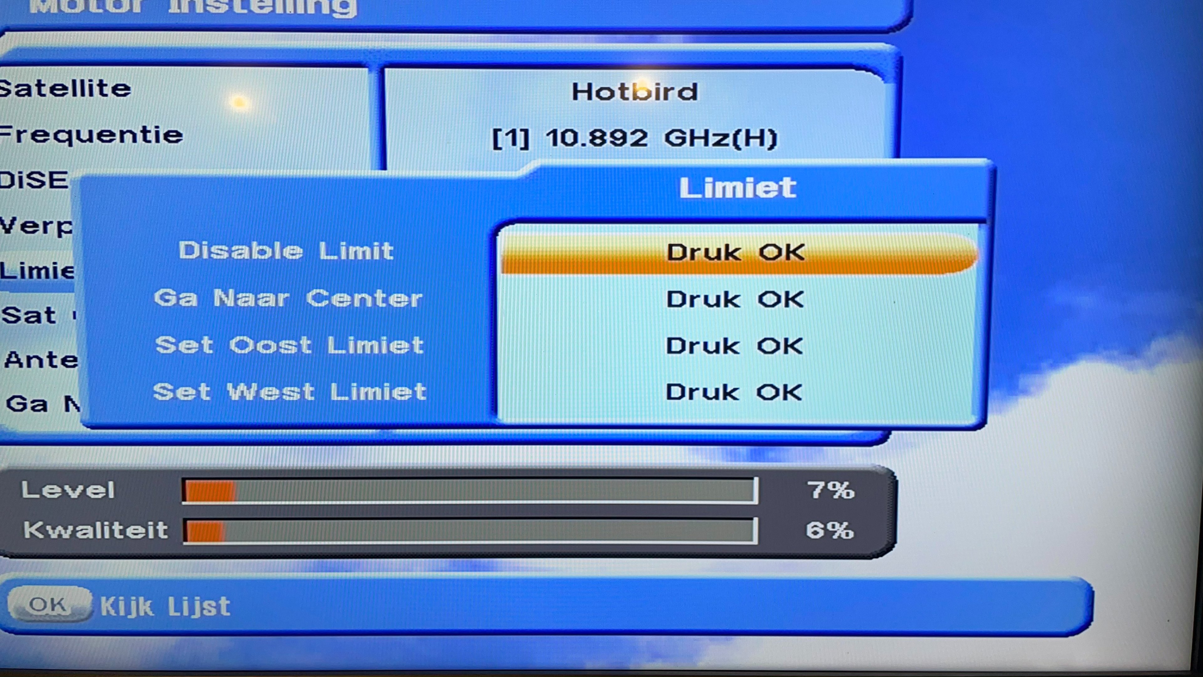

  6. Hallo,
    Ik ben er vandaag eens geraakt (bij toeval), en had jammer genoeg de MaxPlus niet bij.
    Dus met de Protek gepoogd: eerst ga naar referentie gezet en menu opengelaten, daarna buiten manueel met de knopjes keurig op 0 gezet. Maar ik liet de knopjes nog maar los en de motor draaide al terug naar 70. Tijdens het terugdraaien elke keer weer geprobeerd de motor te stoppen etc. Zelfs wanneer ik de Protek gewoon inschakelde en op BVN liet staan en de motor buiten ging bijdraaien via de knopjes, keerde deze zich iedere keer automatisch terug.
    Poging 2: de ontvanger aan motor op nul gezet en dan direct ontvanger uit, maar wanneer ik deze inschakel draait deze weer naar +- 70 graden. Maargoed nu staat schotel op 0 punt maar mag ontvanger niet aanzetten of het is omzeep…
    Bon ga proberen om ofwel morgen ofwel volgende week is met de MaxPlus te gaan.
    Ohja reset knopje probeerde ik maar zit dit knopje erg diep? Ik kon er de lengte van een tandenstoker volledig insteken.
    alvast bedankt

  11. Hallo,
    Bedankt voor jullie reactie's, de lengte en breedtegraad heb ik reeds opgezocht en keurig ingegeven. (Echter kan ik de coordinaten maar tot op 1 cijfer na de komma instellen waardoor ik precies al een halve kilometer verder woon...)
    Eerst had ik de schotel op Astra 1 (19.2) werkend (hier stond de schotel nog op maar laag signaal t.o.v. vorige ontvanger) dus wat proberen bij te stellen via "In beweging" kan ik naar west en naar oost maar dit doet echt raar. Eerst ging de schotel manueel een stukje naar oost en dan ging die automatisch terug naar zijn vorige positie (een stukje terug naar west), dan iets bepaald gedaan waardoor de schotel enorm ver bleef gaan en ik kon deze niet stoppen. Uiteindelijk de menu afgezet en de schotel stopte.
    Bon, hoe ik het denk op te lossen is door eerst de schotel met manuele bediening aan de motor (met behulp van satellite finder app) terug op Astra 1 te zetten.

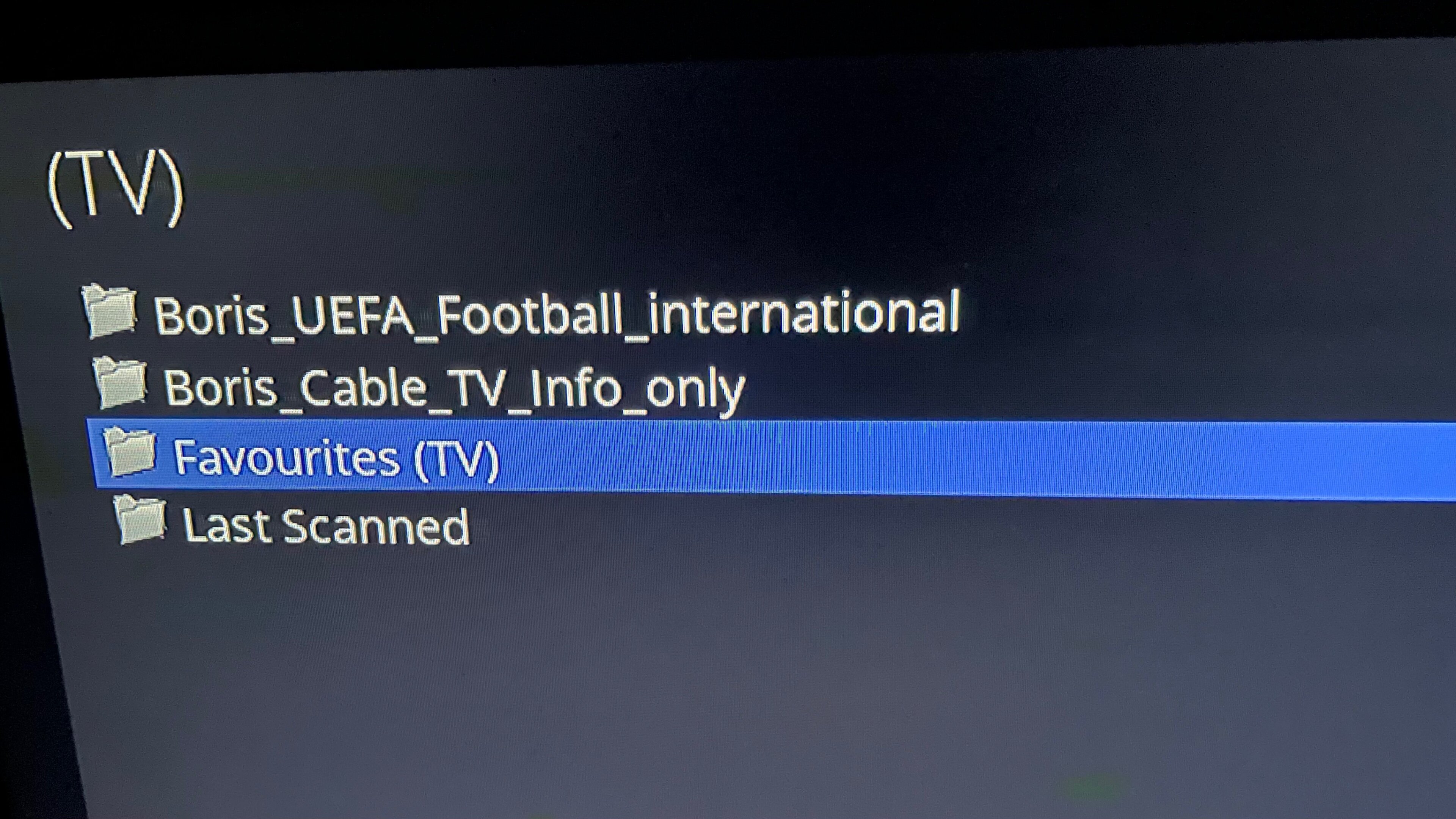

    Er was blijkbaar een plugin van Boris T geïnstalleerd. Ik heb een nieuwe openATV geflasht (zodat alles van de vorige eigenaar weg is) en de instellingen van de satelliet teruggezet zoals jij vertelde in vorig bericht.
    Maar het belangrijkste is alles werkt nu prima, maar als ik eergisteren naar mijn favorietenlijst wou gaan had ik een volledige lijst met Boris bouquets en dan pas favorieten.

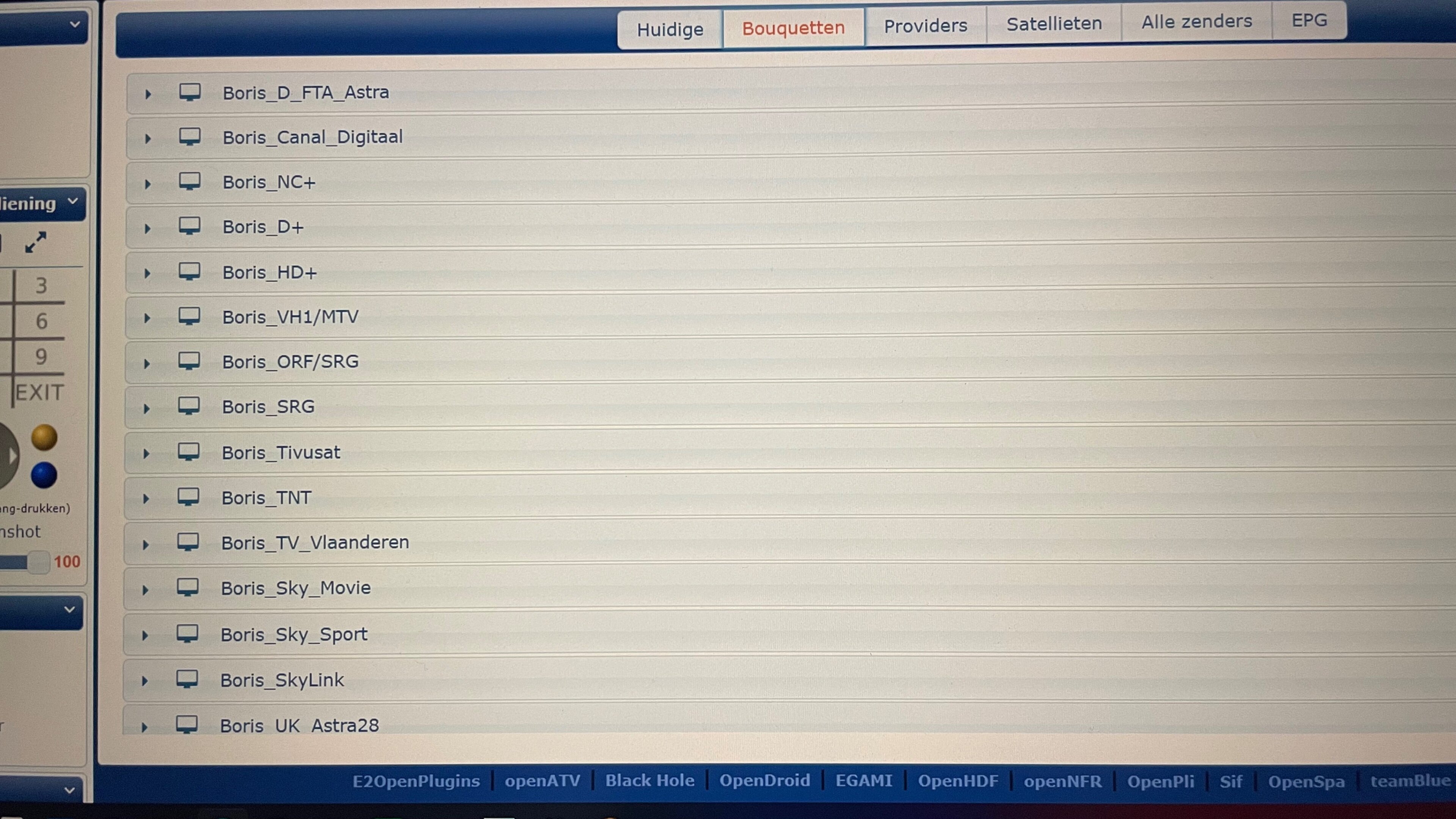

  14. Hoi,
    Bedankt voor de informatie @Tonskidutch!
    Bij mijn decoder in TV lijst staat er altijd iets met Boris (Vermoedelijk de Boris T firmware dat geflasht is?)
    Echter wanneer ik online inlog in deze receiver bij bouquets ga kijken zit ik met een hele lijst, wanneer ik soms bij favorieten wil gaan staat heeel die lijst vol en helemaal onderaan favorieten en dat is ook niet prettig.
    Hoe kan ik dit wegdoen? Ik wil eventueel een compleet nieuwe start doen met de receiver (mijn zenders zijn nog niet ingesteld, behalve een paar test zenders). Als ik de receiver heb ontvangen heb ik fabrieksinstellingen gedaan maar kan ik die Boris uitschakelen/wissen?
    Kan ik best bij openatv 6.4 blijven of kan ik beter al updaten naar die 7.0 (beta?)
    Het betreft een Protek 4K
    alvast bedankt
  15. Hoi,
    Ik heb het werkend gekregen met volgende instellingen :):
    Configuratiemodus: 'geavanceerd'
    Satelliet: kies de gewenste satelliet
    DiSEqC-modus aanpassen naar '1.2'
    Gebruik USALS voor de satelliet aanpassen naar 'nee'
    Opgeslagen positie: afhankelijk van het positie nummer in de V-BOX aanpassen
    Zo doe je dit voor alle satellieten die je wenst en uiteindelijk op de groene toets bevestigen.
    Daarna kan je via automatisch zoeken op alle satellieten zenders laten zoeken die je wenst (en ja mijn antenne draait nu keurig mee per satelliet.)

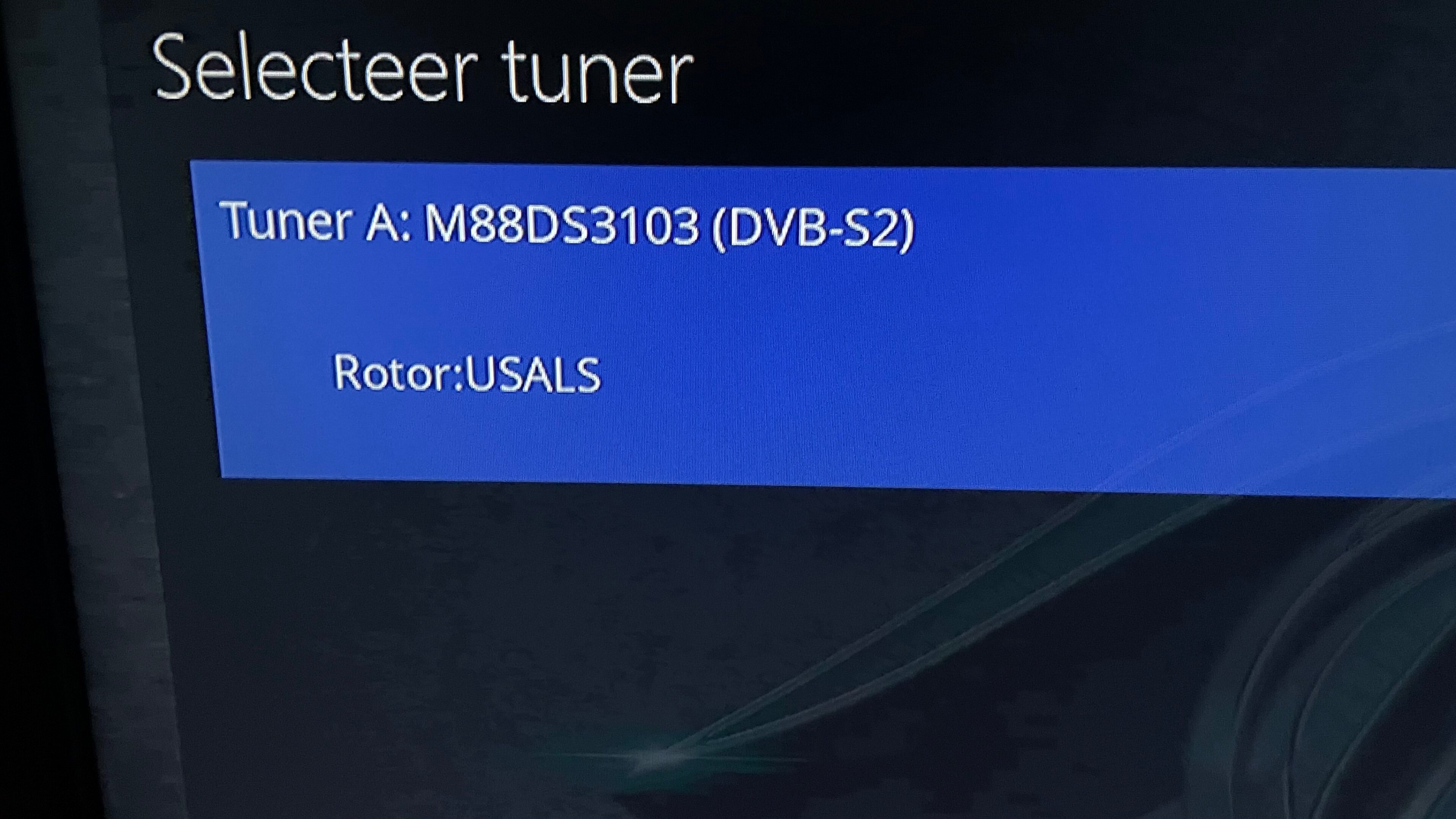

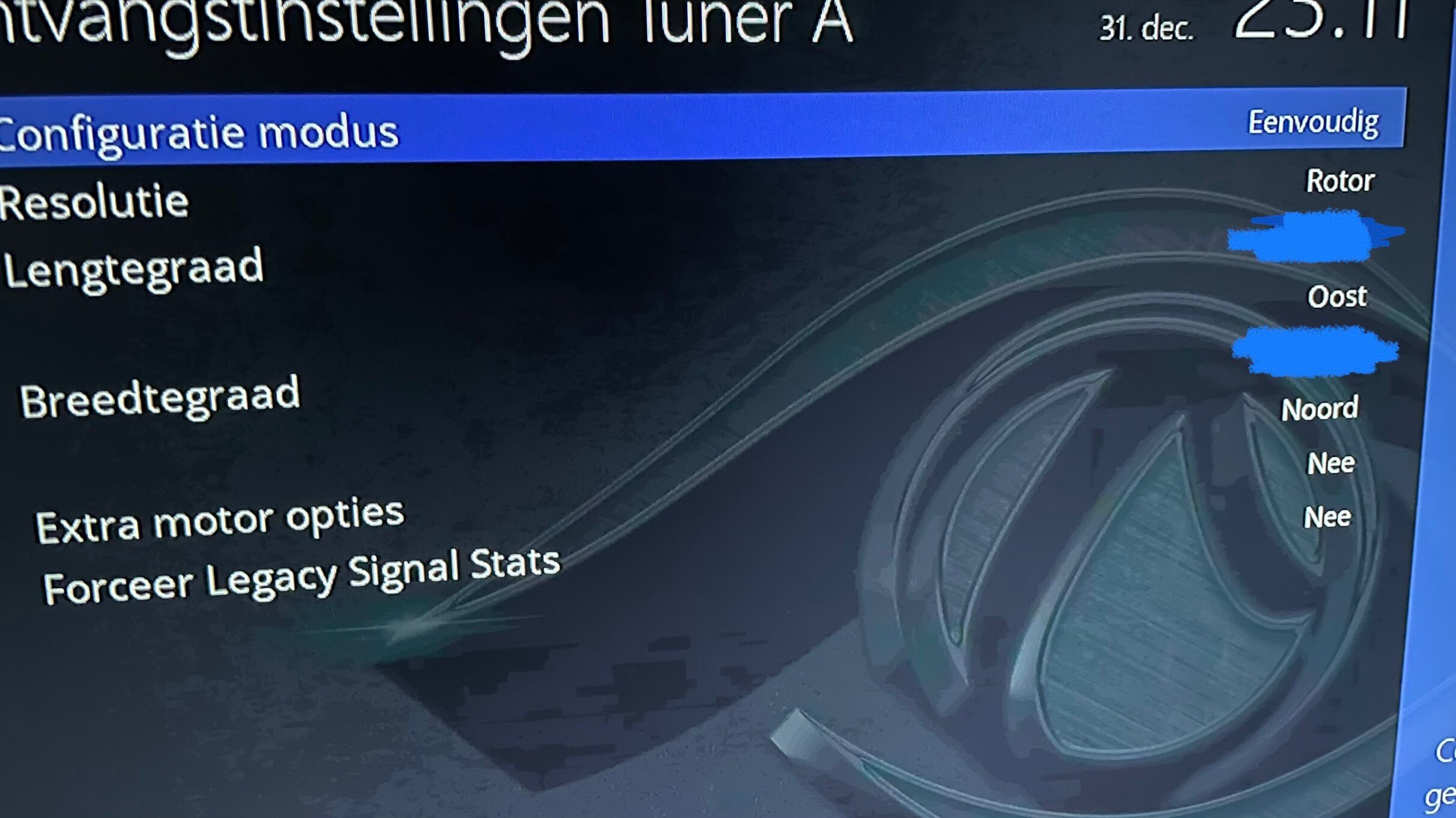

  16. Hallo
    Ik heb even op een ander forum gesnuisterd (link delen is waarschijnlijk spam?). Het was een Engels forum, hier las ik dat ik beter voor geavanceerd kon kiezen. De satelliet kiezen, DiSEqC op 1.2 en onderaan opgeslagen positie ingeven van de Moteck. Geen idee of het 100% werkt want de topicstarter was na die reactie verdwenen met de noorderzon…
    Ik ga het vanavond eens testen, wat denken jullie. Ben ik op de goede weg of zit ik compleet verkeerd?
    Alvast bedankt
    Oeps: Ik heb twee reacties na elkaar gepost zonder er bij na te denken, mag dit? Op sommige fora namelijk niet moet je vorige bericht bewerken (in dat geval sorry, ik had het al gepost zonder na te denken).
  17. Hallo,
    Ik ben jullie allemaal al heel erg dankbaar dat jullie de moeite willen doen om mij proberen te helpen!
    De moteck moet ik niet meer instellen, deze heeft mijn vader ooit ingesteld. (Jaren geleden al, heb hier een blaadje met 26 ingestelde posities).
    Ik heb zoals hier voorgesteld eenvoudig en rotor gekozen. Echter blijft tuner op USaLS staan, hoe kan ik dit aanpassen naar Diseq? Want als ik nu wil scannen gaat de antenne niet draaien naar de juiste positie… Onder extra motor instellingen staat enkel draaisnelheid etc…
    Alvast bedankt
  18. Hoi,
    Allereerst een prettig jaareinde aan iedereen!
    ik heb recent een tweedehands satelliet ontvanger gekocht met als besturingssysteem OpenATV 6.4. Nu wil ik mijn zenders terug configureren, wij hebben een draaibare schotel met een Moteck V-BOX (Positioner for Actuators)
    Eerst dacht ik dat configuratie modus op ‘geavanceerd’ moest staan, echter daarna ondekte ik dat je bij ‘Eenvoudig’ ook kan kiezen voor rotor en rotor (selecteert satellieten).
    Kan iemand mij adviseren wat ik het beste kan kiezen?
