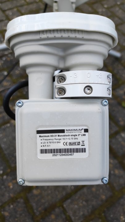

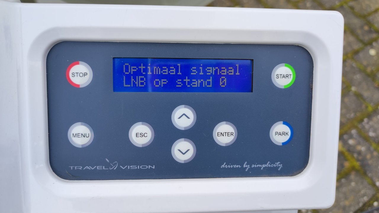

  9. Hierbij de foto waar Mojo om vroeg. Bedankt ook voor het uitgebreide antwoord van Sprietje, daar moet ik nog even op studeren 😉 Ga ik straks eens doen.

  11. Hoi Sprietje, die duo LNB zit nou een maal aan de schotel/bij de zet die je van Travelvision koopt. Daar ga ik niet aan morrelen. De schuinte etc stelt hij allemaal automatisch in, aan de hand van de gevonden GPS coördinaten. Werkt als een trein. Behalve dus dat hij na verloop van tijd z'n signaal blijkbaar toch kwijt raakt.

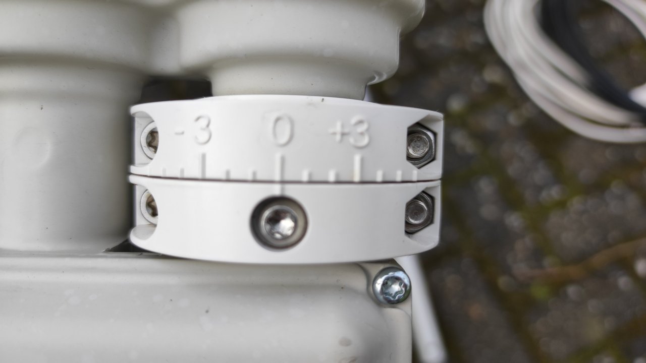

  12. Bedankt voor jullie feedback. Het is een automatische schotel en deze heeft dus zelf aan in welke stand ik de LNB moet draaien. Opties zijn - 3 t/m +3, tot nu toe dus altijd 0, zie foto. Een kapotte LNB kan, maar lijkt me sterk, dan zou ik toch niet dagenlang optimaal signaal moeten hebben, tussen het opnieuw uitrichten door. Dat verdraaien/speling lijkt dan nog het meest aannemelijk. Hoewel de schotel gewoon vast staat in de gevonden stand dus eigenlijk kan dat ook niet echt. Ga ik nog eens op letten.
