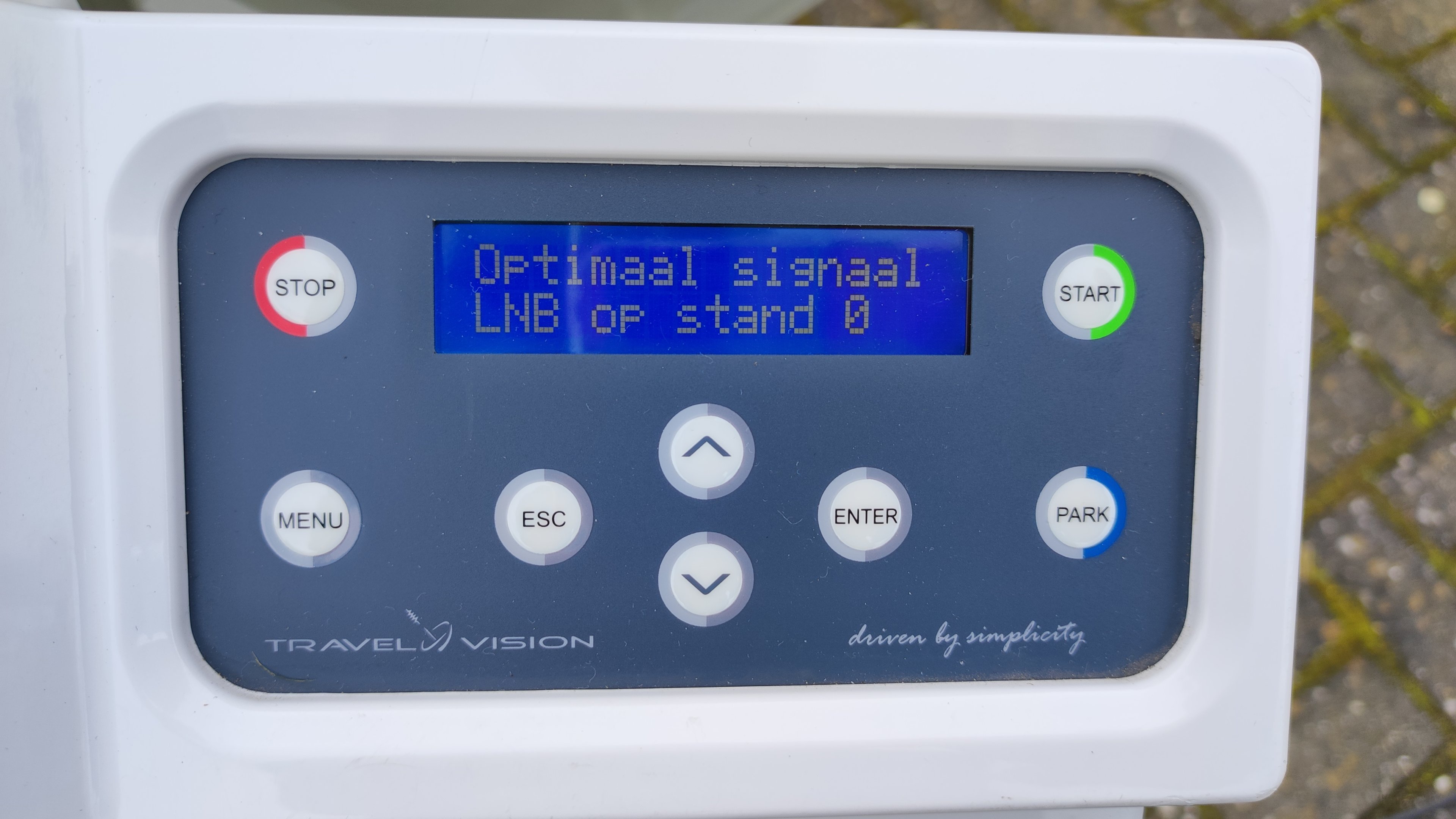

Hierbij de foto waar Mojo om vroeg. Bedankt ook voor het uitgebreide antwoord van Sprietje, daar moet ik nog even op studeren 😉 Ga ik straks eens doen. -

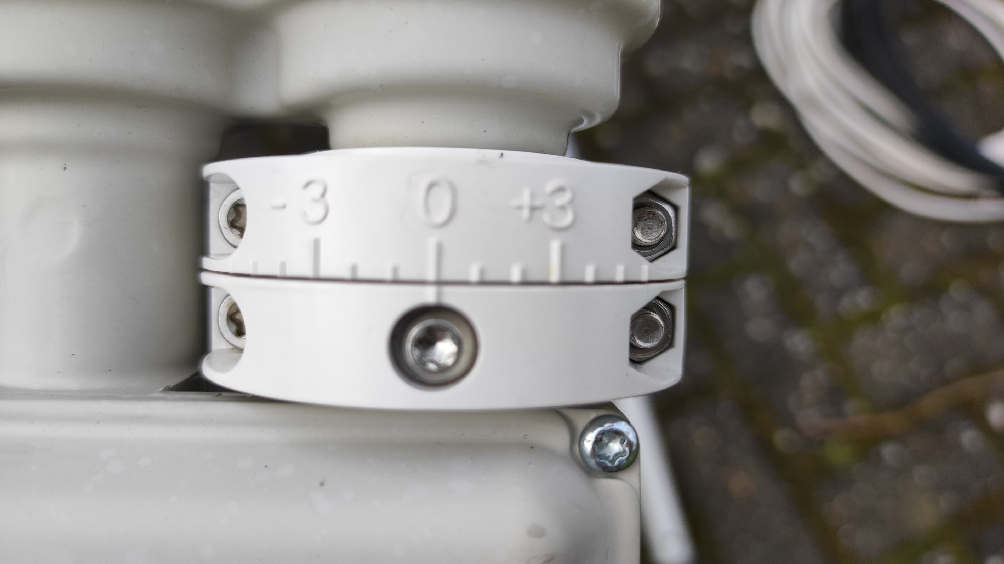

Bedankt voor jullie feedback. Het is een automatische schotel en deze heeft dus zelf aan in welke stand ik de LNB moet draaien. Opties zijn - 3 t/m +3, tot nu toe dus altijd 0, zie foto. Een kapotte LNB kan, maar lijkt me sterk, dan zou ik toch niet dagenlang optimaal signaal moeten hebben, tussen het opnieuw uitrichten door. Dat verdraaien/speling lijkt dan nog het meest aannemelijk. Hoewel de schotel gewoon vast staat in de gevonden stand dus eigenlijk kan dat ook niet echt. Ga ik nog eens op letten. -

Wij zijn in het bezit van een Travelvision R6-duo. Deze combineren we met een MZ-102 van Canal Digitaal en een kwalitatief goede coax kabel. Als het werkt een prima combinatie, maar helaas werkt het niet altijd naar behoren. Na installatie werkt de schotel probleemloos en de bedieningsunit geeft aan dat er optimaal signaal is. De eerste dag (of zelfs enkele dagen) gaat dan verder prima, maar op enig moment besluiten SBS6 en Nederland 2 (en vast nog een aantal zenders) het niet meer te doen, K524/geen signaal. Jammer, maar het is niet anders. Alle andere zenders doen het goed tot laat in de avond. Als we de volgende ochtend de radio weer willen zetten doet echter niks het meer, nergens signaal. Bedieningsmodule weer aansluiten, opnieuw zoeken (schotel niet verplaatst) en weer optimaal signaal. Maar ja... ik heb natuurlijk geen zin om elke dag opnieuw op zoek te moeten naar de juiste stand. Iemand een goed idee wat de oorzaak zou kunnen zijn van het verdwijnen van het signaal en hoe ik het op zou kunnen lossen? Probleem doet zich voor in NL en Oostenrijk (andere landen niet getest) op allerlei verschillende plekken. Vrij zicht naar het zuid-oosten, soms zelf in het vrije veld, vrij zicht rondom. LNB is volledig uitgeklapt. LNB moet op 0 en staat ook exact op 0. Connectoren zitten netjes handvast aangedraaid. Meest recente software versie is aanwezig. Ontvangst is altijd eerst enige tijd prima. Het lijkt geen 'slecht weer' ding. Het weer was goed in de hele Benelux/Oostenrijk.
