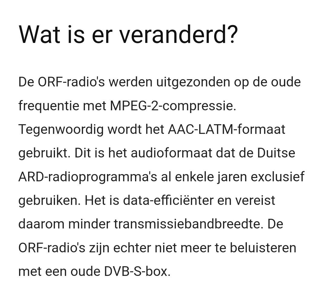

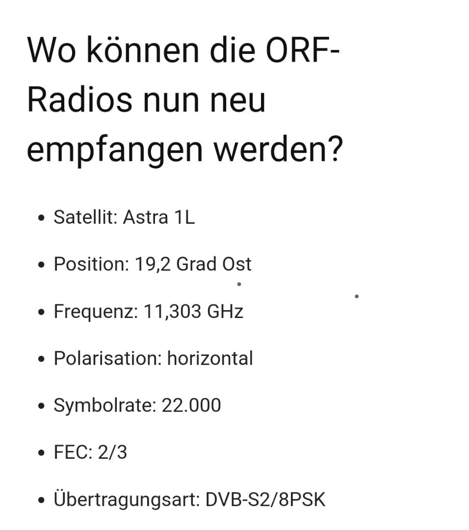

Je gebruikt waarschijnlijk een oude ontvanger. Ik heb de test gedaan en het werkt heel goed met het geluid. Hier is de uitleg van de Duitse site voor het ontbreken van geluid 🙂 -
