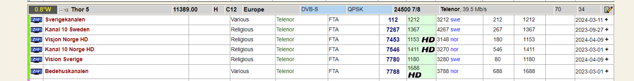

Op Thor zitten wel een aantal meer dan 1 FTA TV zenders hoor. -

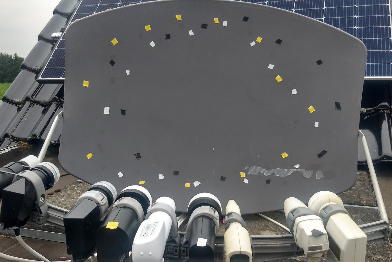

Nu je het zegt heb ik wel eens een vergelijking gedaan. De big bisat was 2,3dB beter op astra3 t.o.v. de T55. Gemeten met een xsarius hd easy. De metingen waren niet op dezelfde dag en bij de meting van de T55 was het behoorlijk bewolkt. De T55 was ook vrij snel even uitgericht.
Dat mag jij denken. Ik vermelde puur mijn bevindingen in relatie tot de specificaties. Specificaties: T55 35.7 dB gain Big bisat 36 dB gain
Dus de buitenrand geeft minder versterking per cm2 dan het centrum deel neem ik aan? Of is de totale versterking van de hele buitenrand kleiner dan het centrum deel?
Het verbaasde mij dat een lnb links op de rail ook het linkerdeel van de schotel gebruikt. Is dat bij een T90 ook zo?
Nog even een test gedaan om het ontvangst gebied van de verschillende lnbs te bepalen. Dit door een metalen plaat van de rand richting centrum te bewegen zodra de ontvangst afneemt heb ik tape geplakt. Het wordt opeens wel duidelijk waarom deze schotel nauwelijks meer gain heeft dan een T55.

Praktisch gezien wel. Toch heb ik de 14west er dan nog wel bij gekregen. Kon ik net 1 zender van zien.
@SprietjeDat zou kunnen dat ik er net naast zit omdat het een vrij sterke satelliet is. Ik heb wel een minder sterke zender gebruikt om af te stellen (vox). De waarde van 9E is onbetrouwbaar zie ik nu omdat de lnb strak tegen de 13E zit. Alleen de 39E is spot on met berekening. Al denk ik niet dat er veel meer uit te halen is over het geheel door de wazige focusvlekken. Heb van te voren nog gecheckt of de arm wel loodrecht op de schotel staat. Deze van te voren nog recht gezet. Voor A2 heb ik afgesteld op channel 4Hd. Cahors geeft overigens geen optie voor 28.5E.
