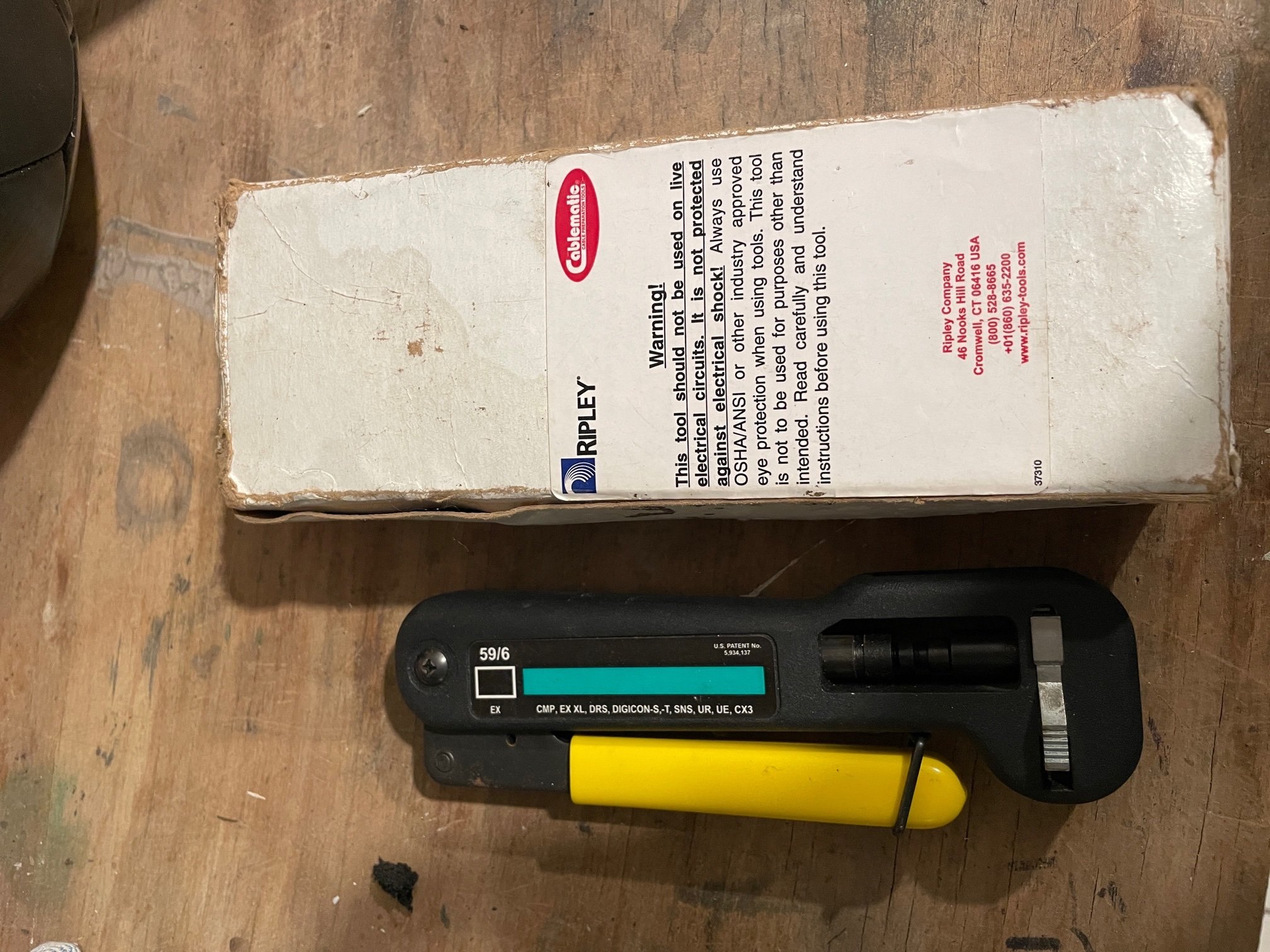

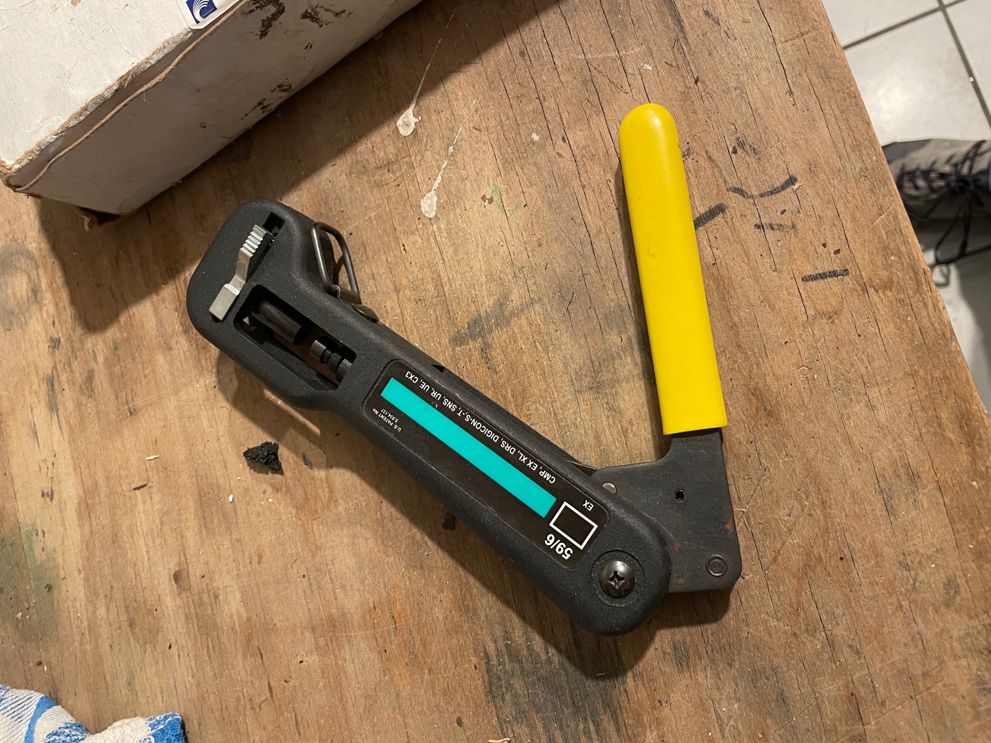

  11. De topicstarter was erg druk en ziet vandaag pas jouw reactie. De krimptang is naar een kennis gegaan en is dus weg.
  12. I.v.m. einde hobby is deze overbodig, heb er ook nog een zakje connectoren bij.
