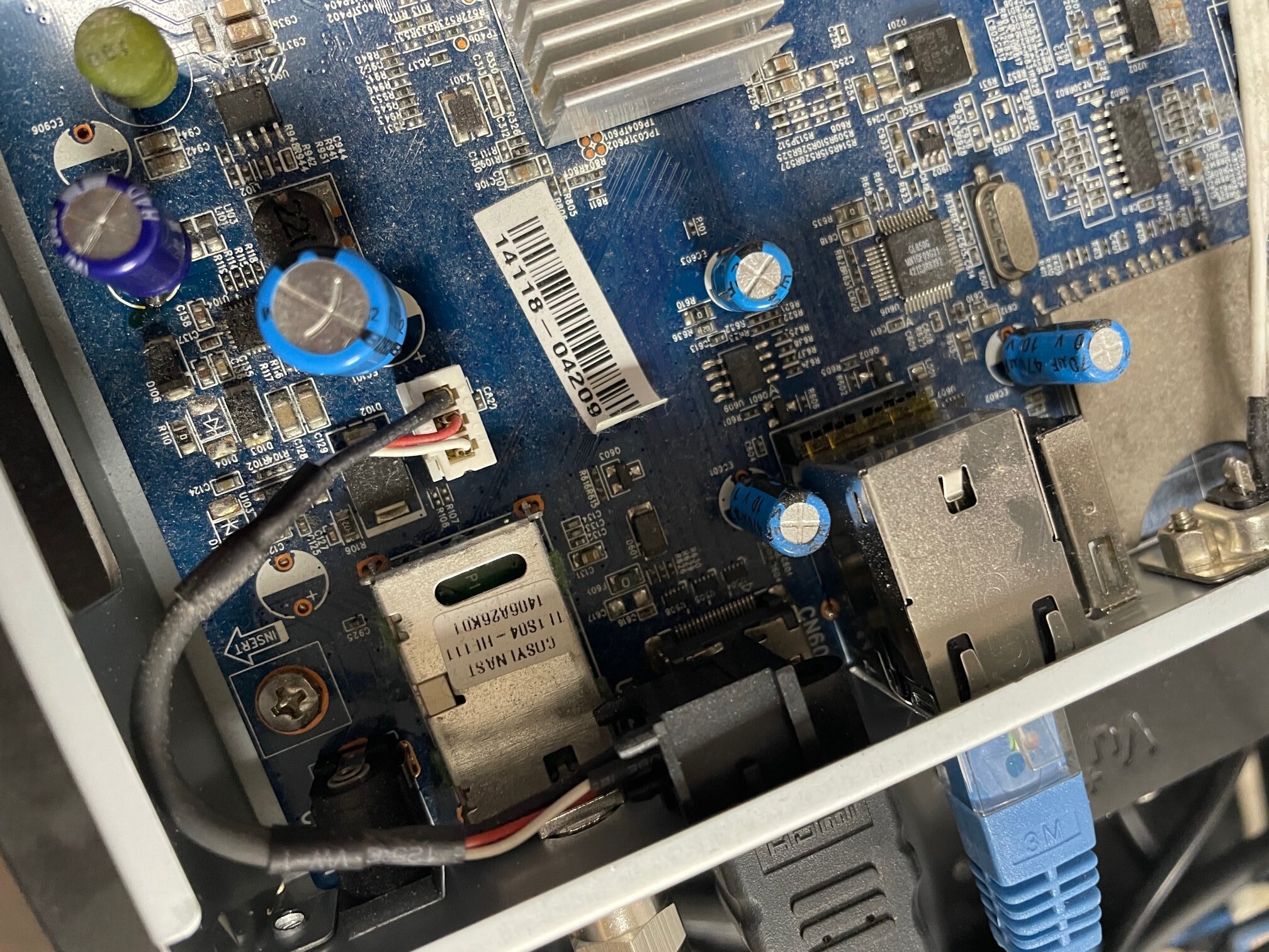

Ik heb hier een defecte formuler f3 welke afstemmen mislukt geeft.
Wisselen van voedings adapter heeft niet geholpen. LNB en bekabeling zijn goed dus ik vermoed een defecte elco.
Iemand enig idee welke dit zal (zullen) zijn??
gr Karel
Gelukt ! ec11 en ec12 lijken de dader te zijn geweest. Nu werkt alles weer.
Hartelijk dank allemaal.
gr Karel
Helaas vervangen van ec13 en ec14 heeft niet het gewenste resultaat gehad. het probleem blijft tot op heden het zelfde. Iemand nog een suggestie??
