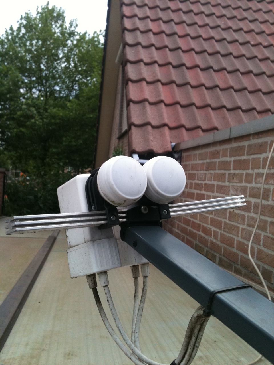

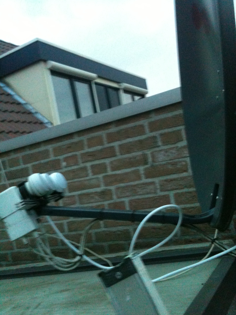

Switch ingedeeld zoals aangegeven. De rail gekanteld zodat de LNB Hotbird het laagst staat en Astra 2 het hoogst. Afstand tussen Astra 1 en Astra 2 van hart tot hart LNB = 9cm.
Maar ik kom er niet achter hoe is toch op zn minst weet dat ik de stateliet KAN ontvangen.(ivm bomen zoals aangegeven op Foto) Wat ik bedoel is dat ik normaal gesproken een eerste bevestiging wil zodat ik weet dat ik verder kan. Maar ik weet nu niet welke van ALLE variaties mij die indicatie kan geven. Ik heb bijvoorbeeld de LNB van de 28.2E rechtstreeks op de receiver aangesloten, en dan vanuit het midden heel langzaam de satelliet opgezocht, maar kreeg geen beeld op BBC ONE bijv. Nu twijfel ik of dat uberhaupt wel kan omdat ik geen zenders heb gescanned(omdat ik natuurlijk de sateliet nog niet kan ontvangen)maar alleen een zenderlijst heb geladen met die kanalen.
Am I making any sense??
Masterlee

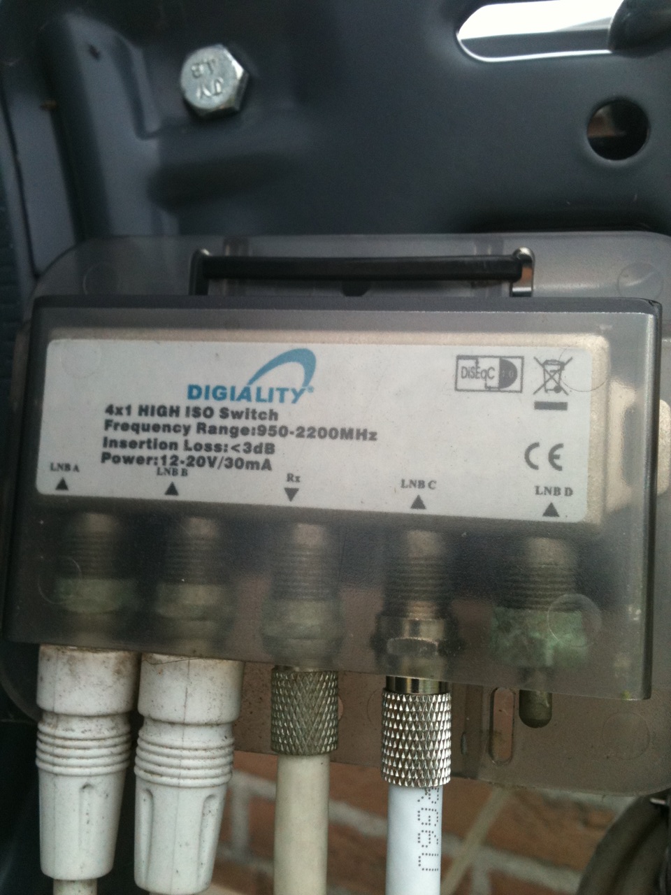

Ok en nog even voor de zekerheid. De settings van de A+B poorten(astra 1 en hotbird) op mn dreambox tuner configuratie kan ik gewoon overnemen toch? Dus gewoon LNB 3 ipv 1 of 2 kiezen voor de Astra 2 en aan de rest niet aanzitten, behalve Diseqc 1.0 en Toneburst A?
Ik heb op mn switch:
hotbird 13.0 E op A
Astra 1 19.2 E op B
Astra 3 heb ik niet(heb maar 3 LNB's)
Astra 2 28.2 E op C
Is er iets mis met deze opstelling??

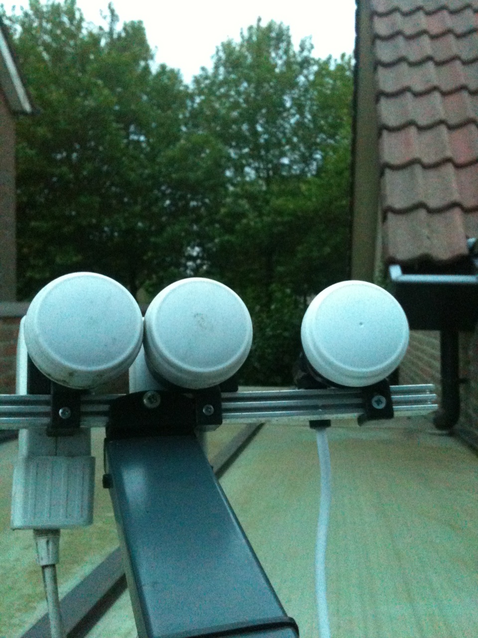

Hallo,
Ik wil graag naast de Astra 1 en Hotbird de Astra 2(28.2E) ontvangen. Ik heb zoals op de foto aangegeven 2 losse LNB's en een multiswitch. Heb een Triax schotel van 88cm. Nu heb ik een DM 7025 en die geeft bij vooraf ingestelde sateliet een ontvangst van MAX 76% en BER zit rond de 8000 maar GEEN LOCK.
Hoe krijg ik het nu voor elkaar? Ik heb een satfinder maar die blijft piepen zoals ik op de rails blijf met de LNB. Dus ik ga vanaf de middelste naar buiten toe(dus naar rechts op de foto) en hij blijft piepen.
PS: als ik dan uit wanhoop zenders ga scannen op 28.2E, dan komt ie met Taquila en meer D+ op de proppen?? Nu ben ik lost.
Hulp is welkom.
Dus heb op LNB A: 19,2E / LNB B: 13.0E en LNB C: 28.2 E
Masterlee
