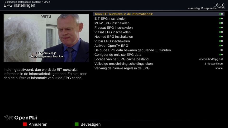

Denk dat dit topic gesloten mag worden. Momenteel loopt de EPG op zowat alle zenders, maar vraag mij niet hoe dat komt. het heeft wel een goed week geduurd voordat alles in orde was (zeker met Eclipse) , met trial en error, verschillende herstarten, plugins installeren en terug verwijderen en image herstellingen. Een Picon lijst installeren ging ook niet goed, en maakte de image instabiel, en vastlopers. Dan moest een image herstel gebeuren. Uiteindelijk zit ik terug aan de originele EPG plugin, die gelijk met het image geinstalleerd was, en heeft het zichzelf zowat opgelost ? Kan geen andere verklaring geven.

Dit is alles wat ik heb van EPG instellingen. Lijkt bijna hetzelfde als wat in mijn oeroude DM800 staat. Maar het maakt niet veel uit of er nu weinig of veel schakelaars aan staan. Enkel bij Eclips komt er maar voor 1 à 2 dagen EPG binnen. En dat is te weinig om een week te programmeren. Raar is dat op dezelfde transponder (b.v. Nat Geo) WEL een hele week binnenkomt. Ik zal nog eens kijken of CrossEPG en Epgimporter in de feed staat. Of er iets verkeerd staat in de afbeelding hieronder, weet ik niet. Ken die instellingen niet zo goed.
Ben deze week overgestapt op OpenPli9.0 (i.p.v. de oude V7.3). Na 3 pogingen herinstalleren werkt hij nu behoorlijk (het installeren van Picons leverde steeds foutmeldingen en vastlopers op). Met een image reparatie werkte het ook wel, en kon ik opnieuw een Picon lijst downloaden en activeren. Maar grootste probleem is om de EPG's goed te krijgen. Bij de meeste zenders loopt de EPG wel na een tijd binnen, maar bij Eclips gaat het niet goed. Er zijn maar ongeveer een 10-tal EPG lijnen te zien, en de zender laten op staan geeft geen verbetering. Sommige zender geven zelfs slechts 2 EPG lijnen. EPG import is blijkbaar verdwenen uit OpenPli9.0 (en dus ook Rytec import) , en cross EPG ook of werkt niet meer. Hoe kan ik zoals vroeger de EPG lijsten terug volledig krijgen (ik heb ongeveer 1 week nodig om opnames in te kunnen plannen) ?
