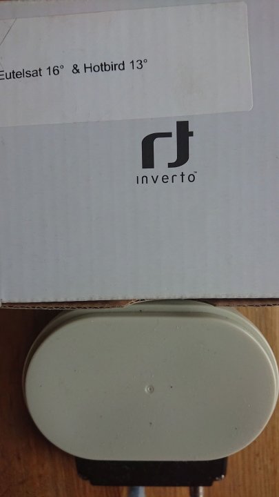

    Gezocht ; Uhf antenne

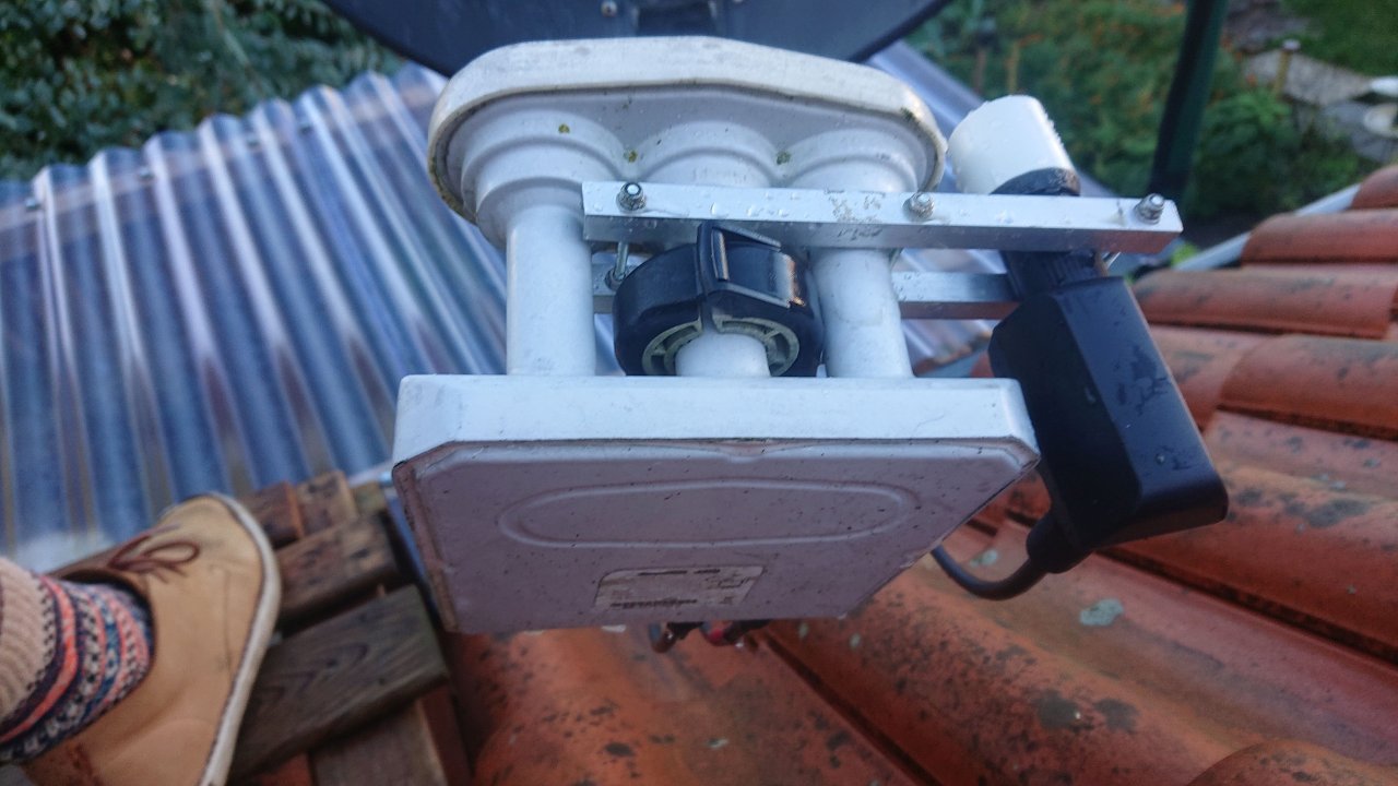

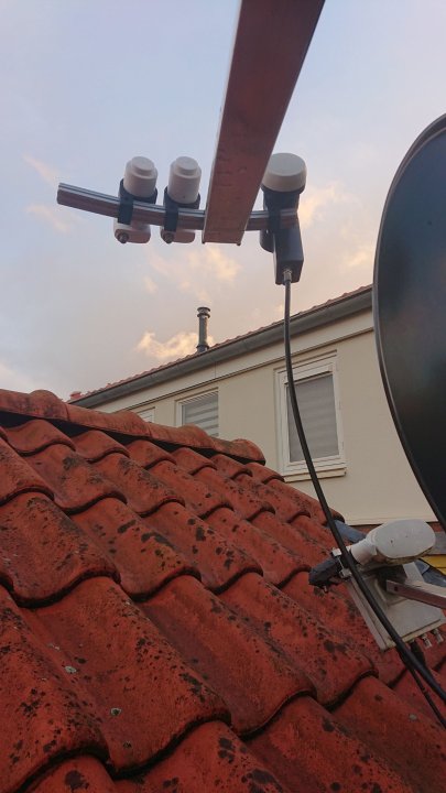

    Alles werkt, (met dank vooral aan Sprietje ) zie foto's. Wil later de aansluitingen aan de DiSEqC swithes nog wat fatsoeneren. Heb nu op verschillende de zenders/transponders 28.2e 5-14.2 dB, 23.5e 8.5-10.8 dB, 19.2e 11-14.5 dB, 13e 11-13.1 dB, 9e 10.8-14.8 dB, 5e 10.5-13.2 dB, 1w 6-13.2 dB en op 16e met de Triax 60 cm 5.2-13.3 dB. Weet niet of dit goed of slecht is, maar ben best tevreden.

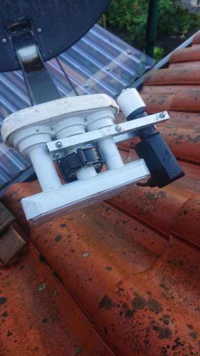

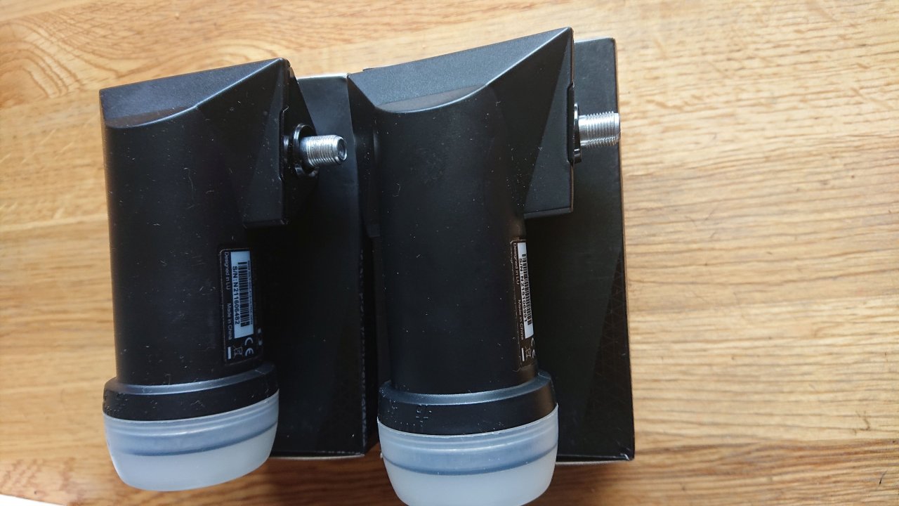

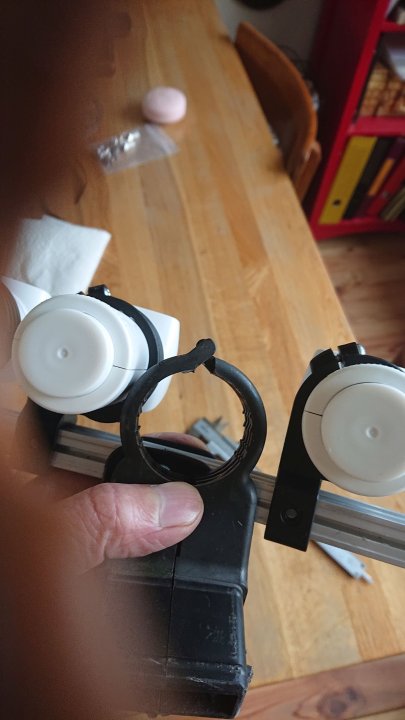

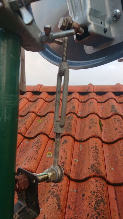

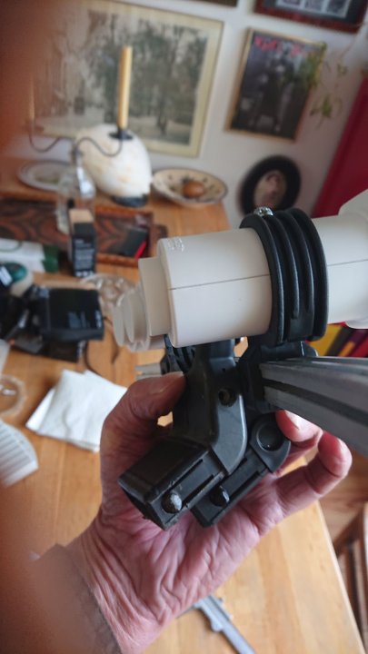

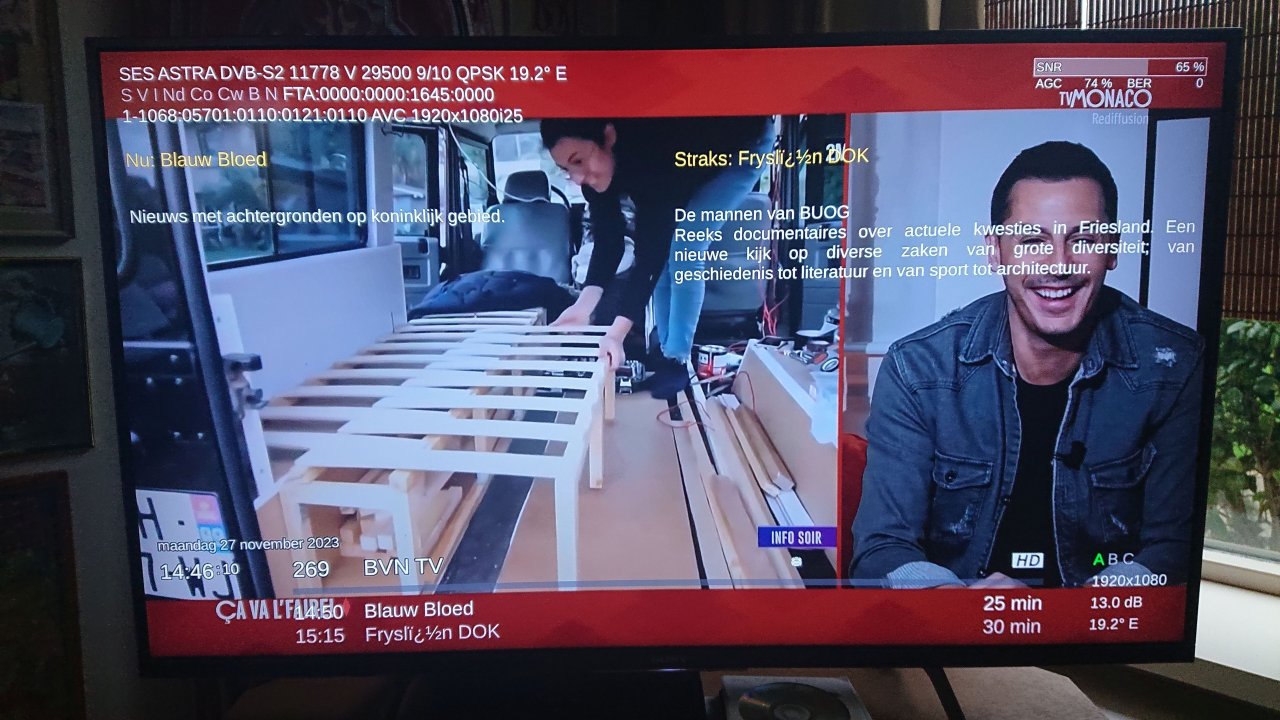

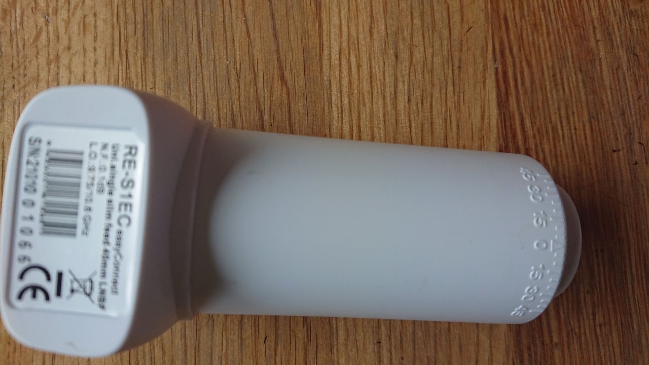

    Sprietje, gistermiddag de Bigsat ontvangen en meteen aan de slag gegaan (foto 1). De mounth was zo gepiept, zeer degelijk en duidelijk allemaal. ( ik denk hem later deze week wel eerst los van de schotel aan de mast te zetten en dan de schotel met de gemonteerde lnb's er aan te haken, die slotgaten zitten er niet voor niks lijkt mij). Maar ik heb nog twee vraagjes en een kwestie. Vraag 1 moeten de lnb's allemaal 90* haaks staan op de steun. Vraag 2 is er een voorkeur stand van de lnb's koppen naar voren/achteren, liefst heb ik dit allemaal in 1 keer goed daar het lastig is na plaatsing daar aan te zitten. Komt omdat de schotel over en in de richting van een schuin schuurdakje staat gericht, kan ik er moeilijk onder komen. Er voor kan wel maar dan zit ik het signaal in de weg. Dan de kwestie De lnb's 28.2 t/m 13 E zitten op hun plaats, maar de 9E krijg ik niet helemaal op -4.36 ( is meer -4.50 zie foto 2) .De houders heb ik in de meest gunstige stand gemonteerd. Nb. op de foto lijkt het of de 13 E iets naast de 0 zit, maar dat is gezichtsbedrog door de camerahoek. Heb ik iets fout gedaan? (vroeger op school had ik een 10 voor fouten maken). Weet niet of dit zo ontvangstverlies betekend, ik zou eventueel een stukje materiaal van klem(men) kunnen wegnemen om het wel op -4.36 te krijgen. De 4.8 E en 1 W zal geen probleem zijn. Denk i.v.m. het weer, vrijdag of zaterdag de schotel te plaatsen. De coax met connectotren aan de lnb's heb ik met een stukje krimpkous waterdicht gemaakt en met mulimeter gecontroleerd op goede aansluiting.
