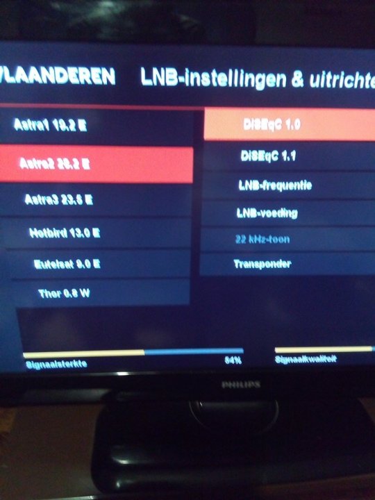

  4. Hallo, Heb eindelijk een dag droog weer om die schotel deftig af te stellen. Eigenlijk was de oorzaak een dom iets ! Ik heb geprobeerd met een simpele duo kop, met hetzelfde resultaat. amper 30 % terug de Tripple geplaatst, en toen ik dichter bij de schotel kwam zag ik dat de arm niet goed vastzat. Denk dat er tegen geduwd is al de parasol te plaatsen. Dom hé ! Ik heb de arm goed vastgezet, en getest. Nu heb ik 70 % groen signaal voor zowal 19 23 als 28. Alleen de signaaalkwaliteit is nog oranje. Misschien de "kop" iets draaien. Ik zal dat later proberen want het is niet evident, ladder op ladder af. Dank voor hulp. De aanhouder wint hé, fijne zondag Lieve,

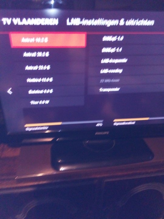

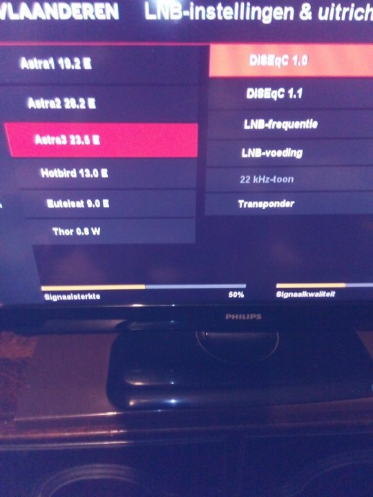

  8. Hallo, Ik woon in Frankrijk, postcode 55110. Volgens Dishpointer moet ik schotel instellen op 30.6.(hoogte instelling) Schotel van 60 cm ; met tripple lnb. Als ik 30,6 instel heb ik slechte ontvangst. Bij 29,5 is het een stuk beter. Maar de astra 1, 2 en 3 blijft in geel staan, tussen 40 en 60 % Er is beeld, dat wel, maar ontvangst zou beter kunnen. De kop van Lnb is schuin op 21 ° ( gezien op ander topic) Mijn vraag is nu, moet ik schotel iets meer naar links of rechts draaien om goede ontvangst te hebben op Astra 3 aub ? Ik ben geen technicus verre van, maar voor ik tv en ontvanger buiten plaats om te testen, kan misschien iemand me hier wat raad geven. Met dank bij voorbaat. Fijne dag, vriendelijke groeten,
