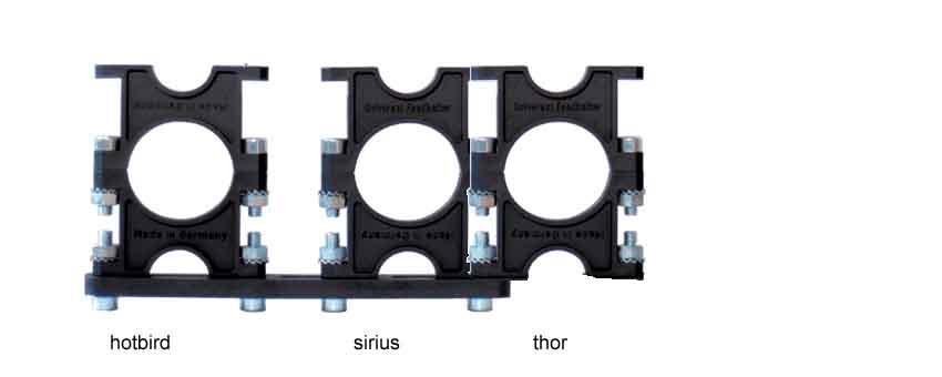

je kunt ook naar de bouwmarkt gaan en een alustrip ophalen.
Met bijvoorbeeld een visiosatschotel kun gelijktijdig 28.2 (astra) oost tot 5 oost (sirius, dus totaal 23 graden pakken. Ook in de hoek van Thor/Sirius moet je nagenoeg alles binnen een afstand van 23 graden afstand kunnen pakken. <img src="/ubbthreads/images/graemlins/grin.gif" alt="" />
Ik denk als je zoiets zoals de bijlage in elkaar knutselt dan moet het volgen mij moet lukken.Mij is het gelukt om op die manier thor te ontvangen zonder de lnb van sirius ertussen te zetten. Er bestaan ook houders voor 3 lnb's maar dan staan de klemmen van sirius en thor te ver uit elkaar denk ik.

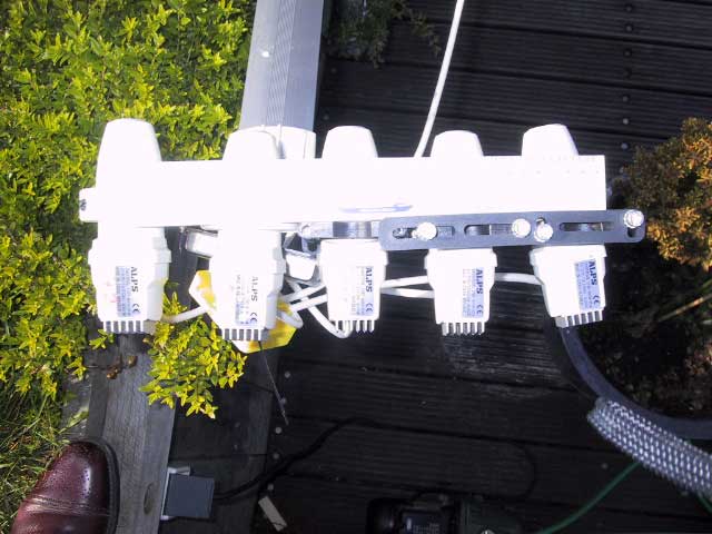

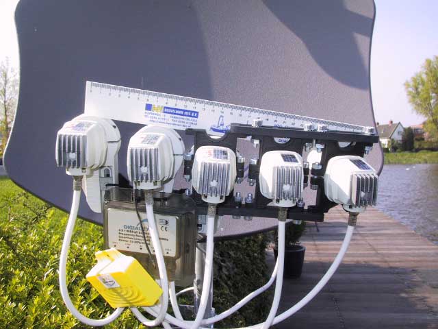

ik heb een visiosatschotel 5 lnb's met een perfecte ontvangst.
De volgende sat's:
astra 19.2
astra 28.2
hotbird 13
sirius 5
Thor 5W
Zoals gezegd: PERFECTE ONTVANGST <img src="/ubbthreads/images/graemlins/laugh.gif" alt="" />
Met een standaard verkrijgbare triplehouder bij de visiosat en een tweetal standaard lnb-houders. Voorwaarde is denk ik wel dat de schotel exact verticaal wordt gemonteerd. Ik gebruik de goedkope ALPS LNB's welke je voor € 13.50 kunt kopen de videowinkel . nl

Het plaatsen van 4 0f 5 koppen op een visiosat is <<HIER>> al uitgebreid besproken.
ET10000 4x DVB-S2, ET4000 client, OSCAM, CanaalDigitaal, TNTSat.
Reelbox AVG 3x DVB-S2, 1x DVB-T (staat nauwelijks aan)
Visiosat G3+ (28.2E-23.5E-19.2E-13E) 4x ALPS quad 0,2db, PHILIPS 55PUS9109 TV
(2x Xsat CDTV410 & Cherokee 9000 NG4 in de kast)
4 lnb's worden in de andere rubriek wel besproken. Ik kan echter niets vinden over de 5e LNB <img src="/ubbthreads/images/graemlins/biggthumpup.gif" alt="" />
