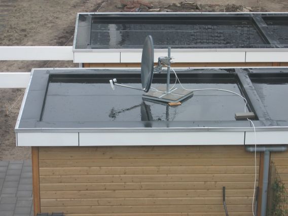

Onlangs heb ik met groot plezier mijn schotel weer aan de praat gekregen in onze nieuwe woning maar ik zit me nu af te vragen óf en hoe ik de bekabeling moet beschermen.
Ik heb gebruik gemaakt van Hirschmann KOKA799 kabel. Dit is sowieso wel een stevige kabel, maar zoals op de foto te zien ligt de kabel in een hoek van het schuurdak waar bij regen een redelijke plas blijft staan!
Eerlijk gezegd ben ik bang dat dat vocht op de lange termijn die kabel in gaat trekken en dat wil ik natuurlijk voorkomen.
Wat denken jullie?
Moet ik over de volledige lengte de kabel in PVC wegwerken of zijn er nog andere opties? Zo laten liggen kan ook maar ik hoop niet op korte termijn die hele lengte weer te moeten vervangen <img src="/ubbthreads/images/graemlins/crazy.gif" alt="" />

Ik zou zeker spelen en die kabel in een pvc-buis steken.
Oogt ook beter <img src="/ubbthreads/images/graemlins/cool.gif" alt="" />
iMac 27" macOS Sierra
iPhone 5s iOS 10
Precies in een PCV buis of flexibele pijp ligt hij niet in de directe zon en niet in het water <img src="/ubbthreads/images/graemlins/grin.gif" alt="" />
Lodie
Normaal gesproken is een redelijke goede coax waterdicht, maar voor de zekerheid zou ik de tegelvoet verplaatsen
Op een afstand van 36000 kilometer maakt een metertje meer of minder nix meer uit. Ik zou hem dichter bij de regenpijp doen en de kabel netjes met zadeltjes vast zetten en de F-conectors aftapen of kitten.. <img src="/ubbthreads/images/graemlins/biggthumpup.gif" alt="" />

Ah hij staat precies op het midden van het schuurdak omdat de buren dan het minste last hebben van mijn 'obstakel'.
De rand die om het dak heen zit is wat opstaand en daar komen waarschijnlijk nog bloembakken op om alles een beetje te verdekken.
Ik denk dat ik dan maar wat ga spelen met PVC.
Eventueel nog met siliconen dichtspuiten zodat er absoluut geen vocht in kan?

Ik moet ook nog een manier vinden om hem permanent waterpas te krijgen. Dat afgezaagd stukje laminaat eronder is nou niet echt dat je zegt je-van-het <img src="/ubbthreads/images/graemlins/grin.gif" alt="" />

Je kunt voor het natte gedeelte er ook een stuk tuinslang
omheen doen, dat is meestal waterdicht....

ik ben het niet eens met sjaak(k), die zegt dat de voet 45 gr. gedraaid moet worden. volgens mij staat de voet zoals ie nu staat stabieler. de grootste kracht op de voet wordt uitgeoefend als de wind pal in de schotel waait. omdat de afstand op de grond nu groter is heb je een grotere hefboom.
mijn mening is puur gebaseerd op de theorie, want mijn beugel zit met vier lekkere keilbouten in de muur.

Waterpas: haal het stukje laminaat weg en stel waterpas af met 8 extra moeren op de bouten waar de paal mee op het tegelraamwerk vast staat, als je snapt wat ik bedoel. Ik zou een stuk dakleer o.i.d. onder de hele tegelvoet leggen ter bescherming van de dakbedekking. Verder zou ik een extra laag tegels erop leggen omdat de schotel nogal groot is in verhouding tot het gewicht aan tegels.
Over dat water zou ik me niet zo druk maken.

Om je zorgen wat verminderen, er ligt al een jaar of 5 ( vijf ! ) bij Hirschmann
koka 799 coax kabel voor een lange duur test buiten. Tot op heden hebben zij nog niet kunnen vastellen dat deze kabel, die eigenlijk voor binnen gebruik bedoeld is (!) hiervan achteruit gaat.
Maak je dus niet al te druk dat je kabel vocht opneemt. Belangrijk is inderdaad wel dat je de "F" connector goed waterdicht maakt met tape of o.i.d.
Voor buiten gebruik adviseerd Hirschmann een speciale soort coax die tegen weersinvloeden bestand is. Ben alleen even het type kwijt. Belangrijkste is dat je de Koka 799 niet strak om een hoekje legt ( plint in de huiskamer bijvoorbeeld )over het algemeen kan daar de binnenfolie niet goed tegen en scheurt, waardoor je bescherming kwijt bent
Als je het netjes wilt doen. Ik leg de coax altijd in grijze slagvaste pvc pijp.

Als je pijp of nog erger slang gebruikt tegen water moet je wel opletten hoe je hem neerlegd. Doe je dat niet, dan blijft het water langer in je pijp staan dan op het platdak. Je moet dus zorgen dat de pijp recht blijft (nergens doorhangt) en dat hij aan 1 kant hoger ligt als aan de andere kant, zodat evt ingekomen water er uit loopt.
Ben je echt bang dat er water in je kabel trekt, dan kun je beter een draadje (goede kwaliteit waslijn) spannen van je tegelvoet naar de rand van het dak en daar de kabel aan vastbinden.
Een combinatie van draadje en pijp is ideaal. Geen vocht en geen last van uv straling.
Mijn ervaring met diverse soorten kabels is dat ze meer lijden van uv straling en warmte dan van water.

Interessant.. er heeft de laatste tijd af en toe wel eens een behoorlijk briesje gestaan (woon aan de polder), en waar ik vroeger mijn schotel zag bewegen blijft hij nu muurvast staan.
Deze constructie is dus sowieso steviger dan de paal die ik in de tuin had geslagen bij het oude huis, de vraag is alleen hoe het zich houdt bij stormkracht 10.
@harry37
Ik ga een stukje dakleer halen, maar hoe bedoel je precies stellen met moeren? Moet ik die tussen de voet en de paal doen? ik heb er nog 4 over, er werden er 12 bijgeleverd maar ik zag er het nut niet echt van in om ze er ook alle 12 op te schroeven.. <img src="/ubbthreads/images/graemlins/confused.gif" alt="" />
Ik had trouwens nog niet eens stilgestaan bij de UV-straling in de zomer. Dat wordt sowieso een mooi stuk grijze pijp over het dak..
