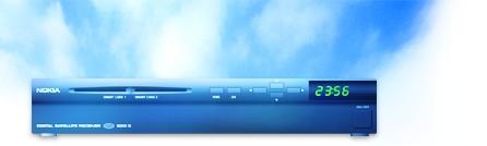

Als er op de voorkant staat:
NOKIA DIGITAL SATTELITE RECEIVER DVB 9302S (zie foto)
neem dan maar van mij aan dat het er één is zoals ik hierboven vertelde; mits natuurlijk niemand in het inwendige iets veranderd heeft.
LET OP!!
Er is een Philips receiver in omloop, dit is een Franse C+ ontvanger. Dit toestel is in het geheel niet te vergelijken met een Nokia/Strong.
Ju kunt alleen Seca kijken, en de firmware moet je opdaten door andere eproms te plaatsen.
Dit toestel zit in exact de zelfde behuizing als de SRT8000 of oude nokia 9302s toestelletjes.
Satq
