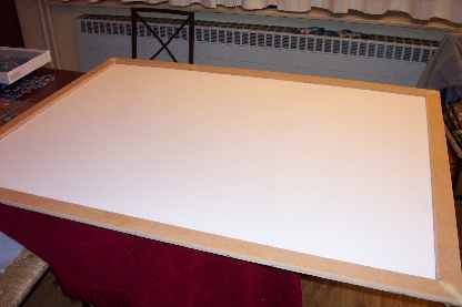

jwi Geplaatst: 25 mei 2004 Geplaatst: 25 mei 2004 @Compy Ziet er prima uit, welk materiaal heb je gebruikt? JWI

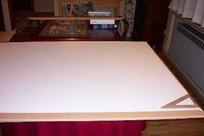

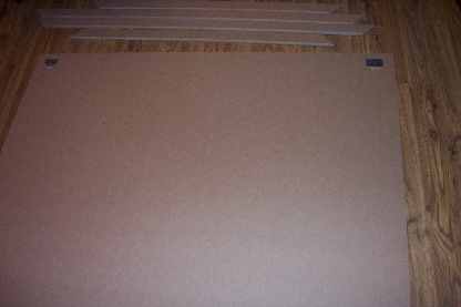

Gast Geplaatst: 25 mei 2004 Geplaatst: 25 mei 2004 De plaat is 12mm MDF alsmede ook de randen. Het doek is high contrast Projectiedoek.Het is enigsinds rekbaar zodat je dit kunt opspannen , zo glad als een biljartbal. Het is op de MDFplaat geniet. Daarna zijn de randen eropgeschroeft en deze zijn dan afgewerkt met zwart plakvilt. Het doek is te verkrijgen op een adres hier in belgie, en hij verstuurd dit ook met de postduif als je wilt <img src="/ubbthreads/images/graemlins/smile.gif" alt="" />
Tonskidutch Geplaatst: 25 mei 2004 Geplaatst: 25 mei 2004 tjees helemaal vergeten dat doek merk effe op te schrijven.. sorry morgen dan maar. compy.. mooie oplossing... middels een vlakke plaat die een goede stabiliteit biedt aan het doek. cheers Fooled Around And Fell In Love Bryan Ferry
Gast Geplaatst: 13 juni 2004 Geplaatst: 13 juni 2004 Citaat: Printje, dat schermen geoptimeerd zijn voor projectie is duidelijk.. helaas trekken die dingen na een half jaar en een warm zomers seizoen harstikke krom doordat het doek onderhevig is aan kruip en krimp alleen heel dure doeken hebben daar "weiniger" last van de vraag was echter schilderen.. en dat is ook mooier in je kamer... cheers Inderdaad doek van mijn scherm had ik afgeknipt en gespannen op een plaat mdf met een sierlijst erom. En jawel als het warmer word komen er kronkels in en vouwen. doek eraf gehaalt en de plaat mdf geschilderd wit (mat) veel beter. groetjes decodertje
Gast Geplaatst: 14 juni 2004 Geplaatst: 14 juni 2004 Als het doek goed opgespannen zit heb je geen problemen. Meestal spand men het doek als het koud is , en goeie haardroger bied oplossing <img src="/ubbthreads/images/graemlins/smile.gif" alt="" /> Nog steeds lekker strak gespannen , geen probleem
