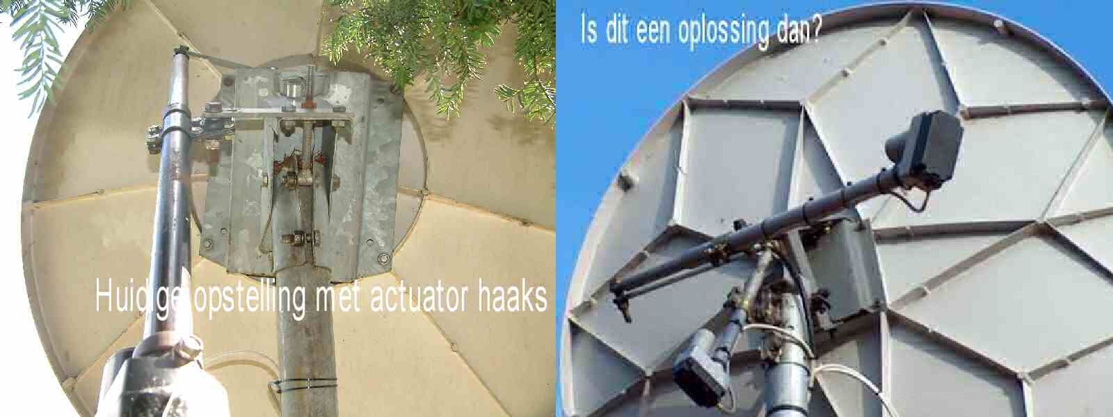

* We hebben nu een opstelling staan met een 120 cm schoteltje die draaibaar is van 30 W (Hispasat) tot 42 O (Turksat) en vraag me af of het zin heeft nog verder te kunnen draaien dan deze waarden. Is er oostelijker en westelijker nog wat interessants te beleven?
* Met onze polarmount (zo heet zo'n ding toch) en actuator zitten we al aan de max qua draaihoek maar ik heb plaatjes gezien waarbij de actuator (in de middenstand) dwars achter de schotel staat. Als ik de bevestiging hiervan verander hebben we dan een grotere hoek die we kunnen 'aftasten'?

Als je de actuator-bevestiging verplaatst naar het hart van de
schotel, wordt de uitslag groter, maar ook instabieler en
moeilijker te positioneren(speling heeft dan een groter effect).
Een betere oplossing is: een grotere actuator nemen.
Overigens: op het rechter plaatje is een tweede actuator
ingezet om de elevatie te veranderen.
Daarmee ben je veel flexibeler ivm inclined-orbit satellieten,
maar vereist wel een complexere aansturing.
