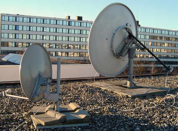

Gast Geplaatst: 15 mei 2004 Geplaatst: 15 mei 2004 hey, op de rechtse schotel van onderstaande foto zit een stang aan de achterkant (met een soort gewicht ofzow eraan), waar dient dit voor?! zie dit wel vaker! greetz van Peter
sigaar Geplaatst: 15 mei 2004 Geplaatst: 15 mei 2004 De motor. <img src="/ubbthreads/images/graemlins/loldev.gif" alt="" /> Sigaar VU+ Ultimo/DM800/Wave Frontier T55/Astra1, Astra2, Astra3, Hotbird,Sirius, Thor..... .
wammeswaggel Geplaatst: 15 mei 2004 Geplaatst: 15 mei 2004 Om preciezer te zijn: het is een actuator. Die zorgt, in combinatie met een polarmount, dat de schotel de Clarke-gordel volgt. Vooral voor grotere schotels geschikt. Mvg, wammes. Ik lees veel dus ik hoef niet veel te posten.
Gast Geplaatst: 15 mei 2004 Geplaatst: 15 mei 2004 Ook voor kleinere, er zijn al actuators van 12 inch. En ze hebben wezelijke voordelen tov diseqc motoren. Alleen zijn er niet zoveel ontvanger die dit ondersteunen. Je zult dan een v box (omzetter van diseqc naar actuator) er tussen moeten zetten. O, ja niet vergeten een polarmount.
Satlook Geplaatst: 15 mei 2004 Geplaatst: 15 mei 2004 Dat zijn Harry37 zijn schotels! <img src="/ubbthreads/images/graemlins/grin.gif" alt="" /> DM8000 HD - Newnigma VU+ duo - PLI Triple dragon - PICmod cronbear1 image Echostar 7000 viaccess Gregorian 120 & 90 cm Visiosat bisat
Tonskidutch Geplaatst: 16 mei 2004 Geplaatst: 16 mei 2004 nou dan mag Harry37 zijn kabeltjes wel eens netter aanbrengen <img src="/ubbthreads/images/graemlins/smile.gif" alt="" /> cheers Legends Sacred Spirit
