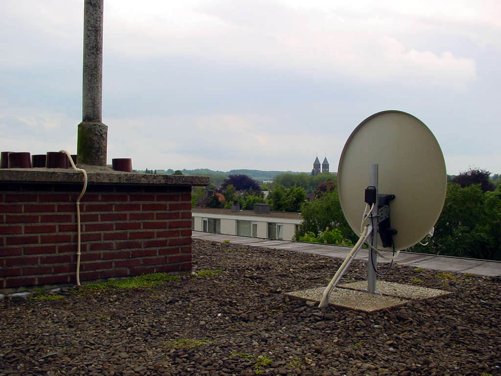

Gast Geplaatst: 18 mei 2004 Geplaatst: 18 mei 2004 Hier op het dak ligt kiezel en dan die roofing. Ik wil de laag kiezel weghalen, rubber leggen op de roofing, dan de voetmast plaatsen en kiezel weer terug over de tegels van de voetmast leggen zodat je alleen de mast hebt uitsteken. Maar is dit wel zo'n goed id ?? Is het misschien beter om de voetmast op de kiezel te plaatsen ?? Maar wordt dan niet weer de kiezel door de roofing gedrukt ? <img src="/ubbthreads/images/graemlins/kweetniet.gif" alt="" />

Gerdy Geplaatst: 18 mei 2004 Geplaatst: 18 mei 2004 Citaat: Hier op het dak ligt kiezel en dan die roofing. Ik wil de laag kiezel weghalen, rubber leggen op de roofing, dan de voetmast plaatsen en kiezel weer terug over de tegels van de voetmast leggen zodat je alleen de mast hebt uitsteken. Maar is dit wel zo'n goed id ?? Goed idee! Maar die kiezels terugleggen hoeft eigenlijk niet. Kan maar moet niet. Rubber kan je evengoed vervangen door een stuk roofing, iets groter dan de tegelvoet. <img src="/ubbthreads/images/graemlins/xyxthumbs.gif" alt="" /> Gerdy

Gast Geplaatst: 21 mei 2004 Geplaatst: 21 mei 2004 En hier het resultaat na een middagje klussen op het dak <img src="/ubbthreads/images/graemlins/grin.gif" alt="" /> Thanx voor de tips !! <img src="/ubbthreads/images/graemlins/xyxthumbs.gif" alt="" />
Tonskidutch Geplaatst: 22 mei 2004 Geplaatst: 22 mei 2004 Loys,, ik ken die kerk op de achtergrond...(pieker de pieker waar is dat ook alweer) ... mooi die heuvels staat er goed bij dat schoteltje. cheers Legends Sacred Spirit
paqbro Geplaatst: 23 mei 2004 Geplaatst: 23 mei 2004 Ziet er netjes uit al had ik slagvaste hostalietbuis genomen. (ook al is er niet veel verkeer op het dak) <img src="/ubbthreads/images/graemlins/xyxthumbs.gif" alt="" /> Satelliet spullen verkocht, kijk nu met plezier via de kabel (Ziggo)
