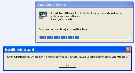

Gast Geplaatst: 20 mei 2004 Geplaatst: 20 mei 2004 Om de Project X te instelleren moet ik dus een J2SE installeren. heb ik deze (al een paar keer) ge-downd maar tijdens de install krijg dit error (zie de bijlage) weet iemand hoe deze op te lossen? <img src="/ubbthreads/images/graemlins/kweetniet.gif" alt="" /> Tnx
Gast Geplaatst: 20 mei 2004 Geplaatst: 20 mei 2004 Ok, het prob is opgelost. Er zijn namelijk ook verschillen in de windows versies van java (amd64 enz). Deze java werkt op standaard XP (pentium): j2sdk-1_5_0-beta-windows-i586.exe , dus projectX kan opgestart worden.. Nu nog encoderen.... . <img src="/ubbthreads/images/graemlins/lezen.gif" alt="" />
