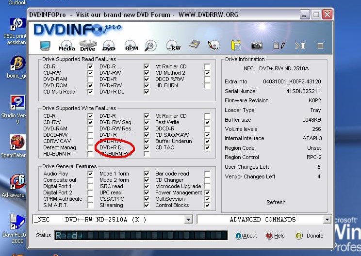

Gast Geplaatst: 20 mei 2004 Delen Geplaatst: 20 mei 2004 Op goed geluk heb ik al eerder deze week, de software gedownload en de Nec 2500 getransformeerd naar een 2510. Volgens Nero is het nu een 2510, alleen dual layer DVDtjes ben ik nog niet tegengekomen. Alles geheel op eigen risico, gaat het fout dan kost je dat 80 Euri <img src="/ubbthreads/images/graemlins/xyxthumbs.gif" alt="" /> Link naar reactie Delen op andere sites Meer opties om te delen...

Moost Geplaatst: 21 mei 2004 Delen Geplaatst: 21 mei 2004 De upgrade van NEC2500a --> NEC2510a is perfect gelukt. Let echter wel op, je moet achter de prompt intypen "NEC2x00a.exe -sec -mas -flash 2510xxxx.BIN -id" in plaats van "NEC2x00a -sec -mas -flash 2510xxxx.BIN". Dit staat verkeerd in de readme, .exe en -id moet er echt achter gezet worden. (uiteraard niet de aanhalingstekens, en er van uit gaande dat de brander op secundary/master zit) Ik zelf heb de RPC1 gebruikt en die werkt perfect, maar ieder heeft zijn eigen keus. Een flashtool om eerst je floppy te bewerken zodat die opstart onder DOS bij Windows XP bij het re-booten zit in de bijlage. (zorg wel dat booten op station A aan staat in je BIOS) Maar nu het zelfde probleem als Sjoemie: Waar zijn die lege DL DVD's verkrijgbaar?? Zo weet ik nog niet of dat Dual Layer eigenlijk wel werkt........ <img src="/ubbthreads/images/graemlins/kweetniet.gif" alt="" /> Gr,Moost 606843-drdflash.zip Link naar reactie Delen op andere sites Meer opties om te delen...
