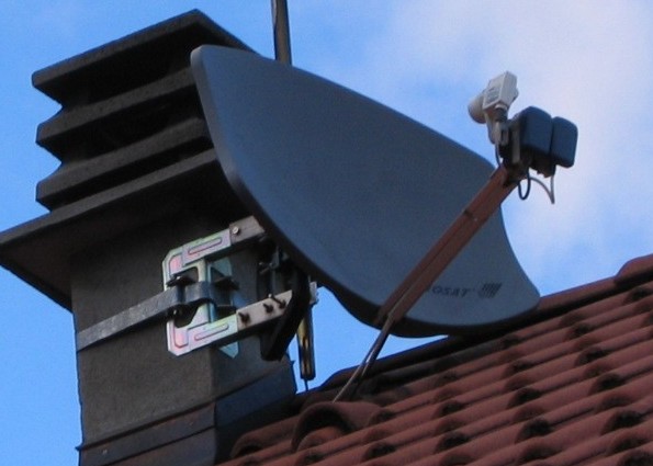

Ik probeer een visiosat uit te richten met 3 LBN's. Ik krijg HotBird en Astra 1 samen binnen, maar Astra 2 lukt niet. Als ik de schotel iets verplaats krijg ik Astra 2 wel maar de 2 andere weer niet. Heb al in diverse forums zitten neuzen maar word niet veel wijzer. Enige is misschien dat ik heb gelezen dat de beugel voor 3 LBN's niet helemaal goed is en dat de meest rechtse positie (voor Astra 2) verder naar buiten zou moeten. Iemand verder nog ideeën? Ik heb een foto van huidige opstelling bijgesloten.

Op je foto heeft de Astra 2 LNB een verkeerde tilt. Deze moet just een kleine slag "tegen de klok in" hebben (17 graden)! De coaxkabels moeten dus niet mooi "naar elkaar toe" komen.

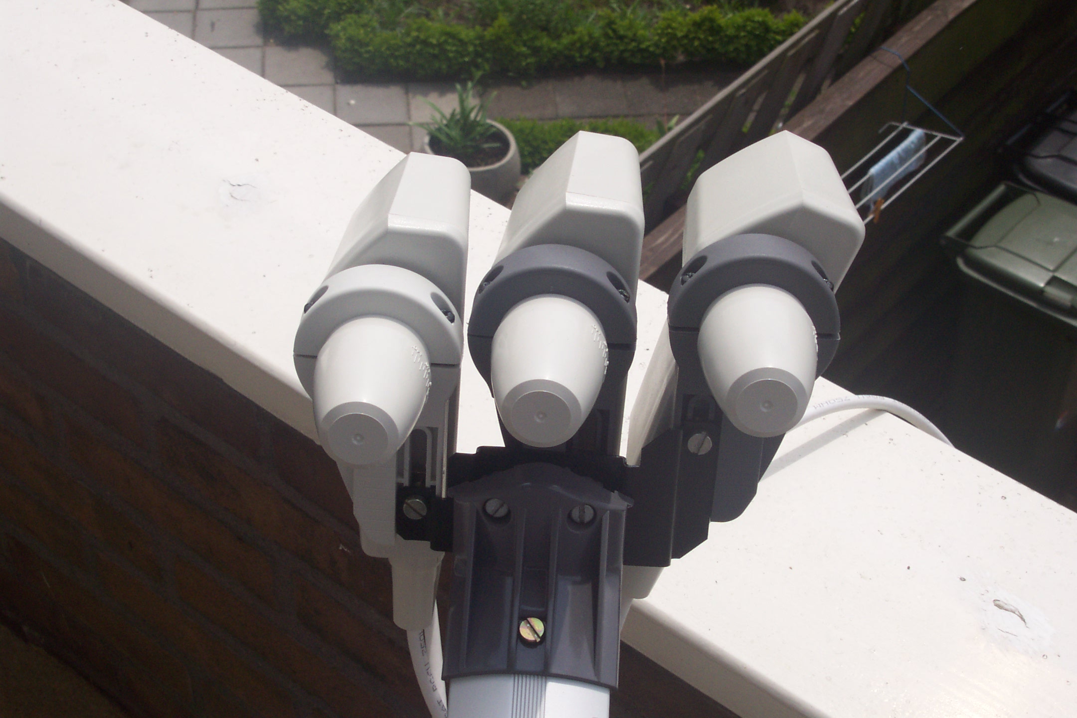

Kijk eens naar onderstaande foto's ! Mischien heb je er iets aan.

Ik heb de houders inderdaad zo zitten als in de bovenstaande foto's. Astra 1 en HotBird ontvang ik beide met 99%. In theorie zou ik Astra 2 toch moeten kunnen ontvangen door te spelen met de hoogte van de LNB en de tilt van de LBN? Klopt mijn aanname?

Bij mij is de opstelling precies zo als bij wilhelm, gewoon de standaard bisatbeugel en ik heb prima beeld op astra2. hij zit wel een stuk hoger dan de andere twee koppen (kijk maar op de niet zo mooie foto). Misschien is het probleem wel de lnb, de disecq of de kabel, wissel deze eens om.
