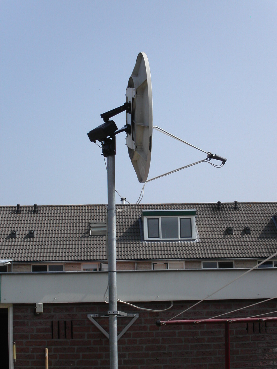

Ik denk wel dat je iets aan kan passen op je schotel ik heb zelf een grote plaat laten lassen en die pas gemaakt op de achter kant van de schotel, en die zo weer op de plaat van de motor gemonteerd. (zie bijlage)

Oeps ik ben wel iets vergeten te vertellen <img src="/ubbthreads/images/graemlins/blush.gif" alt="" />
Ik heb boven op de motor waar de deinclinatie bout zit, de 2 zijkanten een paar cm moeten oplengen (2 stalen stripjes er tussen)
Om aan de juiste schuinte van de schotel te kunnen komen.
Ik had dit gezien in het boekje van Jille vermeulen.
Die had dit ook gedaan met zijn schotel en jaeger motor.
Dit is makkelijk te maken met 2 strippen van 10 cm een ijzerzaag en boormachine.

Ah ha,
Heb je hier mee te maken als de polar mount niet midden op je schotel aangrijpt of heb ik het verkeerd begrepen?
Ik heb gezien dat bij veel schotels de bevestigingsplaat midden op de schotel zit. Bij mijn Visiosat zit de bevestiging veel meer naar beneden en hangt de schotel te veel naar voren als ik het er zo op schroef. Misschien dat ik dat zo kan opvangen door de losse actuator die er op zit voor noord/zuid. heeft het ding toch nog een functie <img src="/ubbthreads/images/graemlins/grin.gif" alt="" />
Heb je een plaatje van het ijzerwerk achterop jouw schotel?
Satlook,
Die 2 extra plaatjes worden alleen gebruikt bij montage van een offset schotel. Bij een prime focus dienen ze achterwege te blijven.
De plaatsjes zijn ongeveer 14,5 cm lang en kantelen de schotel ongveer 20 graden verder voorover.
Je kan ze zelf maken, maar de orginele van Jeager zijn mooier.
Als ik het goed heb, moeten die plaatsjes standaard bij de 'adaptor plate' (type AD-1224) geleverd worden.
