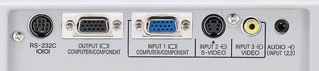

Ik zou gaarne advies vragen over het aansluiten van mijn 5620s aan mijn beamer.
Dit betreft een SHARP Projektor / Beamer PG-B10S.
Deze beamer heeft de volgende input aansluitingen (zie bijlage)
input 2 -> S-Video
input 3 -> Video
wat ik begrijp zou het beste zijn een om scart tv out kabel op de dreambox naar s-video te laten lopen. Nu lees ik bij al die kabel zaken dat het beeld van s-video naar scart loopt, dat is dus niet de bedoeling.
Heeft iemand hier verstand van en kan me in deze adviseren wat nu voor mijn situatie het beste oplevert.
Wat ik begrijp is composiet video naar video dus het minst kwalitatieve dus op welke manier krijg ik het beeld op s-video zonder al teveel beeld verlies.
De dreambox heeft zelf geen s-video.
Verder nog de vraag of het uitmaakt in mijn situatie of ik de scart boven (tv) of onder (vcr) gebruik.
dank voor alle input

De beamer komt morgen of begin volgende week binnen, maar ben me goed aan het voorbereiden en nu las ik hier dat het beste beeld via component zou moeten lopen, daarna s-video en dan komt composiet, zodoende ben ik me alvast aan het orienteren hoe ik dus de component zou kunnen activeren naar s-video. Nu heb ik ook gelezen dat er schakleunits zijn (in verschillende prijzen 25 tot 75 ongeveer) welke scart in en s-video out hebben.
Natuurlijk ga ik niet als een kip zonder kop kabels en converters of miskopen doen . Ik zal zoiezo eerst de composiet video bekijken, de kabel heb ik al, daarna wil ik dus het advies vragen over de component (scart) naar s-video optie. De lengte van de composiet video kabel is ong. 6 meter.
Echter na het lezen hier op het forum las ik dat component beter beeld geeft, zodoende mijn voorbereidingen treffen. <img src="/forums/images/graemlins/xyxthumbs.gif" alt="" />

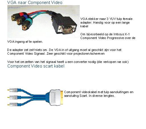

Wat ik begrijp moet ik computer/component input 1 gebruiken op de tekening, dat is dus zo'n monitor aansluiting wat ik begrijp in jullie termen een sub d15.
Nu heb ik bovenstaande kabels gevonden welke ik in de bijlage zet met het verzoek of dit de bedoeling zou moeten zijn.
1 Vga - composiet video voor de beamer aansluiting
2 Composiet Video scart kabel voor aansluiting op de dreambox.
Echter is deze kabel (2) max 5 meter en 10\15 zou echt wel preferabel zijn.
maar ok, dat zien we dan wel weer. Is zoals de bijlage het aangeeft dit de beste optie voor mijn situatie ???? Of als ik ernaast zit, gaarne plaatjes bijvoegen want al die termen zeggen mij niet zoveel.
