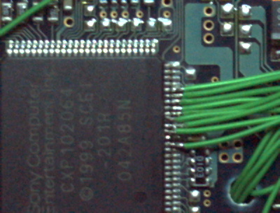

ik gebruik zelf kynarwire 30 en voor de voeding iets dikker.
dat kynar spul gebruik ik ook op die cd/dvd controller tegenwoordig hoeft daar ook niet zoveel draden meer op. <img src="/ubbthreads/images/graemlins/wink.gif" alt="" />

hier een foto van een cd/dvd controller van een v3 moederbord ,waarbij 9 draden van kynar gebruikt is.

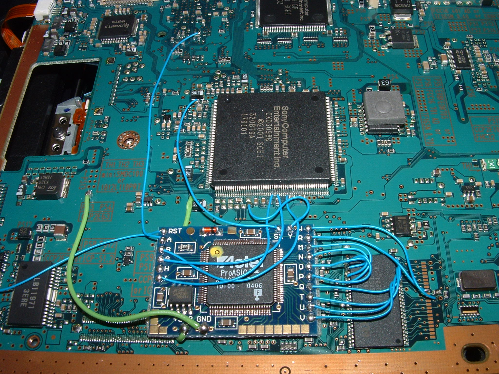

ik heb vanmiddag ff een ps2 v9 omgebouwd met de nieuwste matrix infinty .
deze chip kan alles opstarten zonder de gebruikelijke opstart methodes (1x reset, 2x reset).

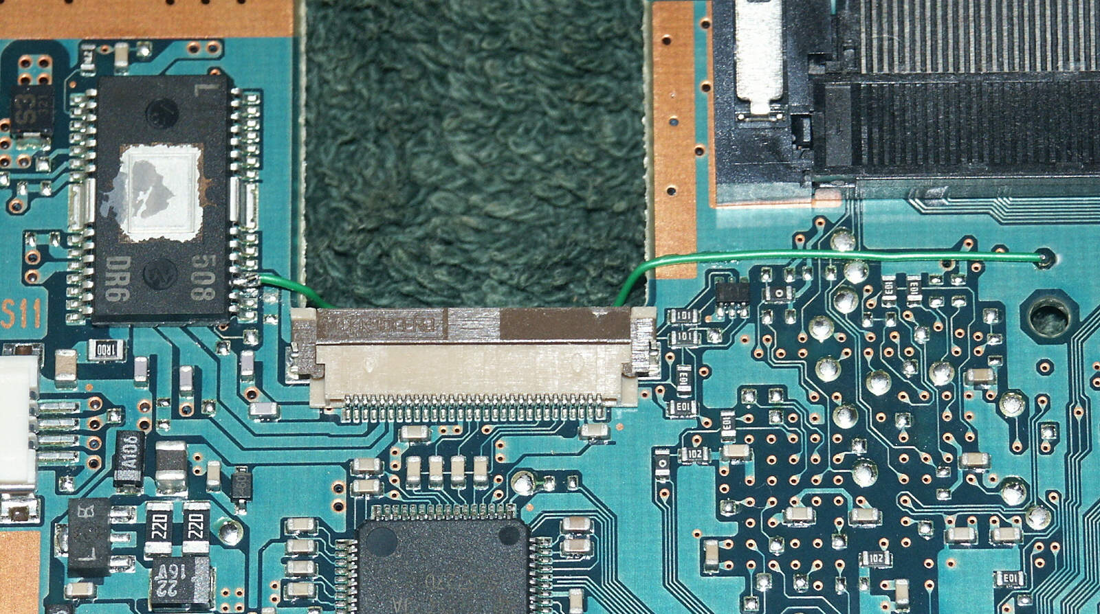

voor degenen die ook ps2 s ombouwen heb ik nog een aanpassing van de la chip ook wel motor chip genoemd.
deze chip wil in de laatste versies (v9 en v10) wel eens zo dusdanig heet worden dat hij kapot gaat en zelfs de laser naar zn bliksem helpt, hierbij werd er ten onrechte de schuld aan de chip gegeven terwijl t eigenlijk aan de gebruikte dvd s ligt. in de bijlage kun je zien dat een pootje omhoog getilt is en aan een 5 volt punt is gesoldeert.
hierbij wordt de la chip niet meer zo heet.
desgewenst wil ik ook nog wel alternatieve fotos sturen of plaatsen van een v10.
grt: hobsat.
