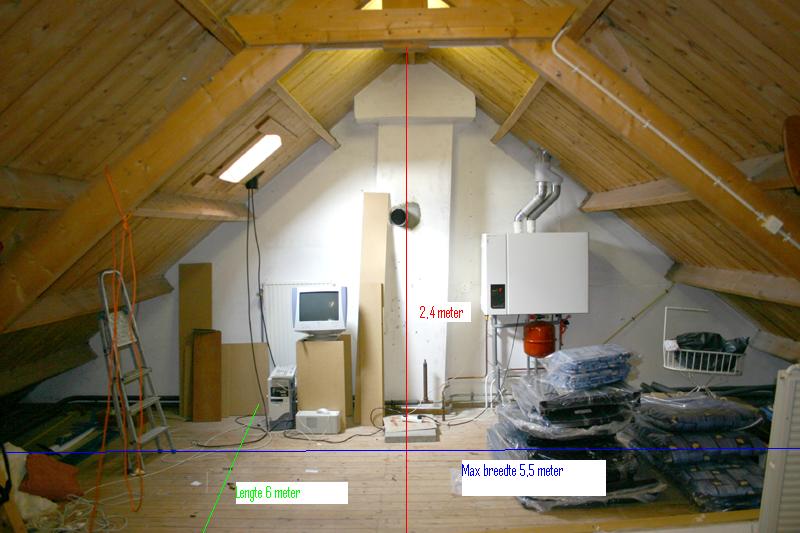

-= [ Appien ] =- Geplaatst: 18 juni 2004 Auteur Geplaatst: 18 juni 2004 De zolder zelf is 3 meter hoog, maar middenin zit wel een balk. Kheb ff snel een foto met maten als bijlage er bij gezet
Tonskidutch Geplaatst: 18 juni 2004 Geplaatst: 18 juni 2004 zo te zien kun je best wel een schermpie hangen met een behoorlijk maatje... middenin kun je ook de beamer hangen zag ik al.. <img src="/ubbthreads/images/graemlins/smile.gif" alt="" /> geluid (met name lage tonen) gaat snel door merg en been. wat is dan mogelijk... zonder dat de houten kap en vloer zelf een klankkast worden? allereerst folie op de vloer (luchtdicht) dan 25mm (harde-persing) steenwol waarop een 22mm parket of multiplexplaten ligt of een 50mm cementdekvloer. {let op geen contact aan de wanden anders gaan die meetrillen} in de steenwol kunnen de loze leidingen liggen voor de kabels. (de zogenaamde zwevende dekvloer) de schuine kap (allereerst isoleren) en met verende plafondhangers / kepers uittimmeren {speciale beugels bestaan daarvoor} de kepers wederom luchtdicht (ook dampdicht) maken met 0,5mm PE folie en bekleden met gipskartonplaten 15mm schuine kanten en voegband-glasvlies met voegenfiller glad afspatelen. nu de bouwmuren... koop metalstud profielen die je als voorzetwand los voor de bestaande muren plaatst met {belangrijk ivm geluidoverdracht} een oplegvilt tussen vloer en dak. bekabel alles en maak de doorvoeren vul die loze ruimte met gecacheerde steenwolplaten breng wederom een PE folie aan beplank het met een buigslap materiaal zoals gipskartonplaten of heel mooi (maar duur) antisone absorberende / gefineerde spaanplaat welke speciaal voor akoestisch doeleinden op de markt is. alle wand, dak en vloer afwerkingen mogen geen contact met elkaar maken dus een voeg van 5mm gevuld met steenwol middels plamuurmes ingebracht en eventueel afgekit voorkomt geluidoverdracht... de vloer met een zachte absorberende bekleding afwerken komt de akoestiek ten goede. principe luchtdicht maken en buigslap materialen aanbrengen let op een aparte ventilatievoorziening zul je zeer zeker moeten aanbrengen en deze moet ook een geluiddemper hebben... anders vindt men over een jaar een geraamte op zolder zonder dat de buren er iets van gehoord hebben.... <img src="/ubbthreads/images/graemlins/smile.gif" alt="" /> cheers All Over The World Electric Light Orchestra
