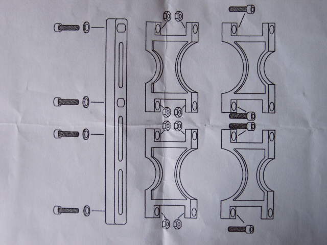

Rakker71 Geplaatst: 21 juni 2004 Geplaatst: 21 juni 2004 Ik heb gebruik gemaakt van de originele tri-beugel en twee universele LNB-houders, ik krijg gemiddeld 55% op Sirius en Astra 2, Astra 1 en Hotbird is zelfs beter. Ik heb geprobeerd om op dezelfde wijze Thor erbij te hangen maar dan krijg ik niet meer dan 20% signaal. Ik wil dit wel nog es proberen met de originele duo-beugel. Het moet lukken! Ik moet dan alleen nog even uitvogelen hoe ik de Disecq switches moet aansluiten op de Humax/Dreambox. Groetjuzzz van Rakker71 Receivers: Vu+ Solo2, Dreambox DM7025, Dreambox DM 7000, Dreambox DM 500 Schotel: Visiosat / Cahors Big Bisat Antraciet met 4 LNB's (Hotbird, Astra 1 t/m 3)
Gast Geplaatst: 21 juni 2004 Geplaatst: 21 juni 2004 Wat zijn dit eigenlijk voor beugels die je gebruikt hebt?Ik heb deze namelijk nog nooit gezien ze zien er wel handig uit.

Rakker71 Geplaatst: 21 juni 2004 Geplaatst: 21 juni 2004 @fatfreddy, Dit zijn normale universele (kunststof) LNB houders, bij de betere satwinkels te koop. Zijn niet duur en gaat als een speer! Zie bijlage een foto van de tekening. @radexxx, Ik heb niks tegen de Tri-beugel, alleen lukt het mij met die beugel niet om dan de Thor als vijfde satelliet te vangen, dat bedoel ik alleen maar te zeggen! Groetjuzzz van Rakker71 Receivers: Vu+ Solo2, Dreambox DM7025, Dreambox DM 7000, Dreambox DM 500 Schotel: Visiosat / Cahors Big Bisat Antraciet met 4 LNB's (Hotbird, Astra 1 t/m 3)
Rakker71 Geplaatst: 21 juni 2004 Geplaatst: 21 juni 2004 Hier een plaatje van de beugels (zie bijlage). Receivers: Vu+ Solo2, Dreambox DM7025, Dreambox DM 7000, Dreambox DM 500 Schotel: Visiosat / Cahors Big Bisat Antraciet met 4 LNB's (Hotbird, Astra 1 t/m 3)
Gast Geplaatst: 21 juni 2004 Geplaatst: 21 juni 2004 Kijk, Thor hangt er bij mij niet bij.Misschien ff expiriment voor de toekomst, ik heb voor sirius zelf een beugeltje in elkaar geflanst. Ron
