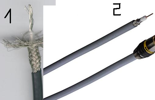

Timm1983 Geplaatst: 20 juni 2004 Geplaatst: 20 juni 2004 Hallo allemaal, Ik begin stilaan te denken dat het aan mijn coaxkabel ligt dat de ontvangst geregeld wegvalt. In bijlage zie je bij afbeelding1 een voorbeeld van hoe mijn coaxkabel eruit ziet, en bij afbeelding2 zie je een andere coaxkabel die volgens mij beter is. De coaxkabel moest verlengd werden en daardoor werd er een andere coaxkabel aan vast gemaakt, maar bij de ene kabel ziet de coaxkabel eruit zoals bij afbeelding2 (deze zit op de LNB aangesloten) en de coaxkabel die op mijn ontvanger is aangesloten ziet eruit zoals bij afbeelding1. Nu is mijn vraag hoe ik het beste dit probleem oplos, en welke de beste coaxkabel is. Bedankt voor een antwoord. <img src="/ubbthreads/images/graemlins/wink.gif" alt="" /> Timm1983 Admin: Dit account is ontoegankelijk gemaakt vanwege het gebruik van een niet-bestaand email adres met talloze aflever foutmeldingen tot gevolg. Het lid reageerde niet op het verzoek dit te wijzigen.

Timm1983 Geplaatst: 20 juni 2004 Auteur Geplaatst: 20 juni 2004 Hallo Bigfoot, Het probleem ligt aan de kabel die op de ontvanger aangesloten is (zie afbeelding1) deze kabel vind ik zeer moeilijk om aan te sluiten, als ik de kabel er dan terug uithaal ziet hij er precies zo uit als bij afbeelding1, dus is het toch beter de coaxkabel van afbeelding2 te gebruiken? <img src="/ubbthreads/images/graemlins/wink.gif" alt="" /> Timm1983 Admin: Dit account is ontoegankelijk gemaakt vanwege het gebruik van een niet-bestaand email adres met talloze aflever foutmeldingen tot gevolg. Het lid reageerde niet op het verzoek dit te wijzigen.
Bigfoot Geplaatst: 20 juni 2004 Geplaatst: 20 juni 2004 Als ik het goed zie heeft de 1e ook een kern van gevlochten dunne draadjes. Ik zou denken dat een dikke kern van 1 draad beter gaat. Dat is ook normaal.

Gast Geplaatst: 20 juni 2004 Geplaatst: 20 juni 2004 Citaat: Nu is mijn vraag hoe ik het beste dit probleem oplos, en welke de beste coaxkabel is. Iedere verbinding is risico en kan problemen geven. Vooral bij Coax kan dit erg gevoelig zijn, iedere plug of andere connectie zorgt weer voor een klein beetje demping omdat de impedantie niet (helemaal) overeenkomt. Ook kunnen de connectie extra problemen geven door slechte verbindingen of kortsluitingen. Ik zou als ik jouw was de gehele kabel vervangen door 1 enkele. En welke beter is? Dat is erg afhankelijk van de situatie: Kabels met een vaste kern hebben de laagste demping en zijn geschikter voor langere afstanden, maar zijn niet geschikt voor veel beweging. Kabels met veel dunne kerntjes zijn soepelere en kunnen beter tegen veel beweging. Deze hebben ook een isolatie wat geschikt is voor beweging, zodat de impedantie niet veranderd. Pas ook op hoe je kabels "vast" zet. Gebruik liever elastiek dan tie-wraps. Gebruik je tie-wraps, trek ze dan niet te strak. De kabel moet mooi rond blijven, anders veranderd de afstand tussen de kern en de mantel en veranderd de impedantie. Ga er dus ook niet op staan, zet er geen kast op en maak geen krappe bochten. In proffesionele omgevingen: 1 keer een knik en wegmieteren die kabel... Zorg bij een kabel met een vast kern er ook voor dat het niet teveel beweegt door de wind. Door veel bewegen kan de kern breken en verslechtert de kwaliteit van het signaal enorm. Vraag bij het aankopen van de kabel ook om een zo laag mogelijke weerstand per meter. (is anders dan impedantie) Maar laat je niet omlullen voor andere metalen; koper is de beste geleider die er is. Goud is alleen goed voor de contacten (zachter materiaal, vormt zich meer voor een groter geleidings oppervlakte) en aluminium heeft alleen als voordeel dat het lichter is. Suc6, Maurice
Albert_H Geplaatst: 20 juni 2004 Geplaatst: 20 juni 2004 Naar mijn mening mag een F connector, het type dat voor satelliet kabels gebruikt wordt, nooit gebruikt worden op een kabel met een litze kern. Dit is een kern die uit meerdere draden bestaat. Dit mag naar mijn mening alleen als de connector zodanig geconstueerd is dat deze zelf een massieve pen heeft die het contact met de tegenpool maakt. Timm1983, weet je zeker dat je een 75 Ohm kabel hebt en geen 50 Ohm. Als op de kabel de aanduiding RG59 staat is het een 75 Ohm kabel, staat er RG58 op dan is het een 50 Ohm kabel. Maar ook al is het een RG59, dan is het naar mijn mening toch niet raadzaam deze met de "normale " F connector te gebruiken. Albert_H Nextwave Plus 2500SUC met Canaal Digitaal kaart en penta 1.09, PCTVsat, Skystar 2, Skystar 1 CI, Technotrend V 1.3, DEC3000, 80cm schotel met twin LNB draaibaar op een SM3D12.

RobbieT Geplaatst: 24 juni 2004 Geplaatst: 24 juni 2004 De afscherming van je oude kabel is zo te zien ook alleen maar litze en geen folie, dus de afscherming kan ook beter. Verder zoals eerder gezegd een massieve kern in plaats van de litze kern zoals je nu hebt. Goede kabel is Hirschmann Koka 799 of Belden, maar allebei wel duur. Als de kern massief is en de afscherming uit lizte en folie bestaat moet je al een eind zijn. CanalDigitaal, blijf met je vingers van onze opnamemogelijkheden af! Xtrend ET-9000, Samsung HD322HJ 320Gb, OpenPLi 2.1 Visiosat G4 Quadro, Astra 19.2, Hotbird 13.0, Astra 28.2, Astra 23.5
