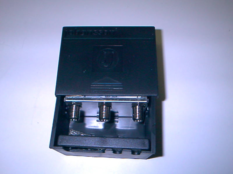

Timm1983 Geplaatst: 28 juni 2004 Auteur Geplaatst: 28 juni 2004 Hallo allemaal, Zo ziet mijn DiseqC-switch eruit, van het merk Johansson. Indien dit moet vernieuwd worden hoeveel bedraagd ongeveer de prijs van zo'n DiseqC-switch? <img src="/ubbthreads/images/graemlins/wink.gif" alt="" /> Timm1983 Admin: Dit account is ontoegankelijk gemaakt vanwege het gebruik van een niet-bestaand email adres met talloze aflever foutmeldingen tot gevolg. Het lid reageerde niet op het verzoek dit te wijzigen.

Timm1983 Geplaatst: 28 juni 2004 Auteur Geplaatst: 28 juni 2004 Hallo allemaal, Nu zit er afbeelding bij <img src="/ubbthreads/images/graemlins/wink.gif" alt="" /> Timm1983 Admin: Dit account is ontoegankelijk gemaakt vanwege het gebruik van een niet-bestaand email adres met talloze aflever foutmeldingen tot gevolg. Het lid reageerde niet op het verzoek dit te wijzigen.

Tonskidutch Geplaatst: 29 juni 2004 Geplaatst: 29 juni 2004 uh heb eens gekeken bij de site van johansson.. zijn veel te vinden.. heb ook eens gekeken naar die dvb van je (zie bijlage) de lnb setup al eens gecontroleerd????? expert menu 9.9 mini diseqc voor toneburst 2in1 johansson is misschien alleen een toneburst 9208 disecq cheers sorry bijlage moest er nog bij Legends Sacred Spirit
