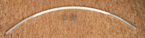

Vogelaar Geplaatst: 2 juli 2004 Geplaatst: 2 juli 2004 Hier een foto van de verlengde satellietstang voor de Wavefrontier T90 verkrijgbaar bij de goede vakspecialist satellietzaak. Met deze verlengde stang kan men 60 graden bestrijken en zodoende kan men dus van bijvoorbeeld 30 oost tot 30 west alle satellieten instellen. Hij schijnt rond de honderd euro te kosten(Wel erg veel in verhouding met een complete T90) VU+Ultimo4K, VU+Duo4KSE, VU+Uno4KSE, DM8000HD, met T90, Draaibare Triax 110, Deltastar gregorian 120, Laatste OpenPli.
bromtol Geplaatst: 2 juli 2004 Geplaatst: 2 juli 2004 die rail had ik ook gezien. met name de prijs. is een metertje koperleiding goedkoper. temeer daar 19 oost op de rail zit en voorlopig alleen 28 oost op de buis. aan de ander kant met hispasat idem dito. en er kunnen veel meer lnb-houders op die buis als je wilt. mij zie je hier niet meer posten, hoewel ik me soms erg in moet houden.
Digipaps Geplaatst: 2 juli 2004 Auteur Geplaatst: 2 juli 2004 Citaat: Hier een foto van de verlengde satellietstang voor de Wavefrontier T90 verkrijgbaar bij de goede vakspecialist satellietzaak. Met deze verlengde stang kan men 60 graden bestrijken en zodoende kan men dus van bijvoorbeeld 30 oost tot 30 west alle satellieten instellen. Hij schijnt rond de honderd euro te kosten(Wel erg veel in verhouding met een complete T90) Die bedoelde ik dus.....wat een prijs zeg... <img src="/ubbthreads/images/graemlins/biggthumpdown.gif" alt="" /> Zelf iets knutselen dus.. <img src="/ubbthreads/images/graemlins/xyxthumbs.gif" alt="" /> digipaps digipaps "I'm not a complete idiot, some parts are missing"

holles Geplaatst: 3 juli 2004 Geplaatst: 3 juli 2004 Deze verlenge rail voor een wavefrontier kun je ook zelf maken als je een beetje handig bent. Maar bespaar je de moeite. Ik heb er één te leen gekregen en ik kan je vertellen dat hij NIET werkt. Dit komt omdat de satellieten die buiten de schotel vallen niet gereflecteerd worden voor een beter signaal. Hierdoor moeten de LNB's buiten de schotel hoger en dichter naar de schotel opgehangen worden om nog goed signaal te krijgen. Vooraf had ik Hispa t/m Astra-2, met de verlengde rail was Hispa te zwak geworden en Astra-2 nog wel te ontvangen maar met een stuk slechtere ontvangst. Dus bespaar die 100 euro en ga naar een bouwmarkt om een stuk rail te kopen waaraan je de buitenste LNB's bevestigd. Vu+ Solo2 met OpenPli via WaveFrontier T90 met bereik 5E t/m 53E

Gast Geplaatst: 4 juli 2004 Geplaatst: 4 juli 2004 Mijn wavefrontier staat. Ik zal snel een topic openen waar ik mijn ervaringen in vertel. Het viel mij reuze mee. Met de hulp van Bromtol was de schotel snel geplaatst. Een schotel uitrichten met een moter is in ieder geval meer werk dan een wavefrontier uitrichten. Wat betreft de verlenging ga daar aub geen tientallen euro's aan uitgeven want dat kan heel simpel gedaan worden. Ik heb nu zonder problemen 30 west tot en met 28 oost. de verlenging heb ik gemaakt met wat oude rotzooi van zolder. Morgen waarschijnlijk de nieuwe threat met wat foto's en mijn ervaringen. Digipaps ik wil best langskomen maar dit gaat jou best zelf lukken.
