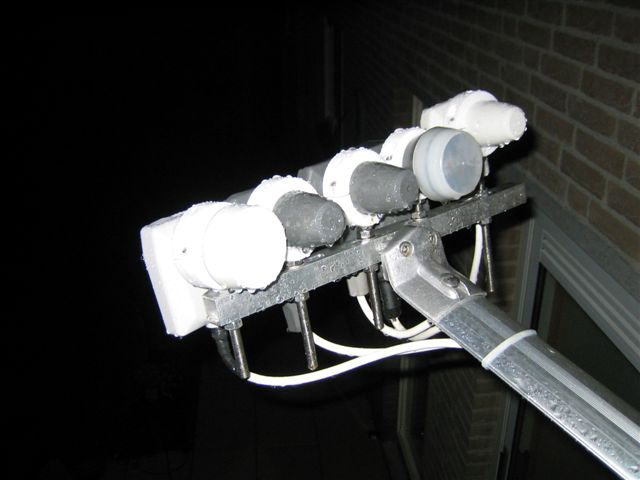

JohnyConny Geplaatst: 11 juli 2004 Geplaatst: 11 juli 2004 Hallo allemaal Hier zijn wat fotos van mijn Schotel voor: Astra1 Astra2 Hotbird en Thor. Dit alles op een Visiosat [afbeelding]http://[/afbeelding] [afbeelding] Topfield TF5000PVR HDD 160Gb MR & Aston 2.14 & IceCrypt Visiosat op ASTRA1,ASTRA2,HOTBIRD,THOR

Tonskidutch Geplaatst: 17 juli 2004 Geplaatst: 17 juli 2004 JohnnyConny, zie foto.. heb eindelijk een stel klemmen en alu-hoek bij elkaar de klemmen komen van een astro/kathrein LNB bevestiging nu is de Hoek / L profiel meters lang en moet ingekort worden. afgaande op jouw foto ziet het er naar uit dat de bouten van jou LNB klemmen HOH (hart op hart) zo'n 15 cm staan... wil je me dat nog een precies opgeven?????? dan staat morgen hier thor ook te branden <img src="/ubbthreads/images/graemlins/smile.gif" alt="" /> cheers oeps de foto is te groot Electric Birds Booka Shade
JohnyConny Geplaatst: 17 juli 2004 Auteur Geplaatst: 17 juli 2004 beste tonskidutch <img src="/ubbthreads/images/graemlins/laugh.gif" alt="" /> De afstand van hartTHOR tot hartHOTBIRD is 13cm. Maar dit variabel omdat de LNB hoek naar de schotel ook mee telt. Bij mij staat hij iets naar binnen gericht. Maar dit is komt niet zo nou. Veel succes ermee. En laat weten of het is geluk is. <img src="/ubbthreads/images/graemlins/xyxthumbs.gif" alt="" /> Groetjes JohnyConny <img src="/ubbthreads/images/graemlins/lezen.gif" alt="" /> Topfield TF5000PVR HDD 160Gb MR & Aston 2.14 & IceCrypt Visiosat op ASTRA1,ASTRA2,HOTBIRD,THOR
Tonskidutch Geplaatst: 18 juli 2004 Geplaatst: 18 juli 2004 Okidoki, bedankt Electric Birds Booka Shade
Tonskidutch Geplaatst: 18 juli 2004 Geplaatst: 18 juli 2004 helaas kan mij kathrein niet aan.. toch te smal 70cm. heb er een uur aan zitten richten aan die lnb (vrij zicht maar net te weinig oppervlak) dan maar een andere erbij of een visiosat halen. cheers Electric Birds Booka Shade
