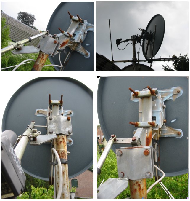

Gast Geplaatst: 19 juli 2004 Geplaatst: 19 juli 2004 Tja..., ervaring..., werk hier al zo'n 10 jaar met een polarmount getrokken en geduwd door een 12" actuator met daarop een 80cm "lenson & Heat" (als ik het goed schrijf <img src="/ubbthreads/images/graemlins/tongue.gif" alt="" />) bord... Voorheen bestuurd door de ingebouwde positioner van een analoge Pace, en op dit moment door een VBox II die het diseqc signaal van de digitale ontvanger 'vertaald' naar een 36V signaal dat geschikt is voor de actuator. Draait al die tijd al naar volle tevredenheid van +/- 45 Oost tot 45 West in +/- 40 sec. <img src="/ubbthreads/images/graemlins/smile.gif" alt="" /> Heb al meerdere Diseqc motoren geplaatst (nog nooit zo één als die van jouw afbeelding), maar als ik deze vergelijk met mijn opstelling wil ik absoluut niet ruilen... Iedere diseqc motor draait op het 13/18V signaal dat eigenlijk alleen voor het H/V switchen van de LNB bedoelt is, en dat merk je... De ontvanger moet voldoende stroom kunnen leveren, en de LNB moet niet te veel stroom trekken, anders werkt het niet optimaal, en komt dit de draaisnelheid (die sowieso niet aan die van een 36V actuator kan tippen) niet ten goede. Er gaat wat mij betreft niets boven een ouderwetse polarmount/actuator/positioner combinatie. Enige nadeel is misschien de extra kabel, of het uitstekende deel van de actuator, maar dat weegt in mijn ogen niet op tegen de voordelen... gr, Ducom
Gast Geplaatst: 19 juli 2004 Geplaatst: 19 juli 2004 O ja..., HIER nog een prentje van mijn opstelling... gr, Ducom
Tonskidutch Geplaatst: 20 juli 2004 Geplaatst: 20 juli 2004 een hoop sprieten voor terrestrisch zie ik daar, had je zeker geen zin om te demonteren <img src="/ubbthreads/images/graemlins/smile.gif" alt="" /> geintje ik heb er lang over nagedacht en naar gezocht.. en ben het met Ducom eens dat het heel wat voordelen heeft.. ik kom er echter niet toe want die standaard polarmount echter die je kant en klaar koopt is volgens mij het probleem,,, hij ziet er al onbetrouwbaar uit en een degelijkere kwaliteit vindt ik nergens.. tja of zelf maken, maar ben geen bankwerker lasser. dus blijft de VBoxII in de doos. cheers Video Games Lana del Rey
Gast Geplaatst: 20 juli 2004 Geplaatst: 20 juli 2004 Citaat: een hoop sprieten voor terrestrisch zie ik daar, had je zeker geen zin om te demonteren <img src="/ubbthreads/images/graemlins/smile.gif" alt="" /> Combi (voor Lopik) gebruik ik nog steeds voor de 'aardse' signalen (makkelijk als ik eens iets anders wil kijken dan het vrouwtje), en die dupool voor de FM eigenlijk niet meer, maar die zit me niet in de weg <img src="/ubbthreads/images/graemlins/wink.gif" alt="" />. Citaat: ik heb er lang over nagedacht en naar gezocht.. en ben het met Ducom eens dat het heel wat voordelen heeft.. ik kom er echter niet toe want die standaard polarmount echter die je kant en klaar koopt is volgens mij het probleem,,, hij ziet er al onbetrouwbaar uit en een degelijkere kwaliteit vindt ik nergens.. tja of zelf maken, maar ben geen bankwerker lasser. Ben ik wel met je eens..., maar wanneer ik kritisch naar de meeste diseqc motoren kijk zijn die nu ook niet bepaald 'degelijk' te noemen... De mijne lijkt op deze: En draait al jaren zonder problemen met een 80cm schotel (is geschikt voor schotels tot 1.2 meter volgens de specificaties), ik moet de eerste diseqc nog tegenkomen die het 10 jaar volhoud... Er zijn verschillende polarmounts in de handel, voor de populaire triax schotels b.v. is er een speciale polarmount te krijgen. Maar ook een fabrikant als "Jeager" heeft o.a. heeft zeer degelijke 36V HtoH motoren in het assortiment... Citaat: dus blijft de VBoxII in de doos. cheers Wat jij wil... <img src="/ubbthreads/images/graemlins/wink.gif" alt="" />
Tonskidutch Geplaatst: 20 juli 2004 Geplaatst: 20 juli 2004 tja die als tweede beeldje in je antwoord staat, ziet er weer geloofwaardiger uit.. ook omdat het geen rare klodders laswerk en ongedefinieerde stukken metaal heeft. het kan zijn dat ik die mount (zonder bevestigingen / schotel/ actuator etc.) me in het eerste afbeeldinkie niet ruimtelijk kan voorstellen... hoe dat werkt en zo staan ze op al die verkoop sites ook inderdaad afgebeeld.. ik begrijp die afbeeldingen niet. (tis echt mijn probleem hoor, dus niet denken dat ik er iets negatiefs tegen heb) cheers Video Games Lana del Rey
Gast Geplaatst: 20 juli 2004 Geplaatst: 20 juli 2004 Oke dan..., had de ladder toch naast de mast liggen, en heb nog een paar prentjes geschoten... Misschien helpt het... (Aan de roest kun je de ouderdom wel zien... <img src="/ubbthreads/images/graemlins/wink.gif" alt="" />) gr, Ducom
HuBit Geplaatst: 20 juli 2004 Auteur Geplaatst: 20 juli 2004 'Bedankt', prima info waarmee ik verder kan. De foto's zeggen ook meer dan woorden. Hoewel de polarmount wordt aangeboden als universeel vraag ik me af of deze ook op schotels als visiosat en gibertini kunt monteren. Ik vraag dit omdat de getoonde foto's behoorlijk afwijken van de genoemde schotels. ps. ik moet geloof ik ook maar aan een digi camera. Rebox RE 4220HD S-PVR, Cahors Big Bisat. LG Oled 55EF950V
HuBit Geplaatst: 20 juli 2004 Auteur Geplaatst: 20 juli 2004 Citaat: . het kan zijn dat ik die mount (zonder bevestigingen / schotel/ actuator etc.) me in het eerste afbeeldinkie niet ruimtelijk kan voorstellen... hoe dat werkt en zo staan ze op al die verkoop sites ook inderdaad afgebeeld.. ik begrijp die afbeeldingen niet. Inderdaad dat is precies waar ik ook niet uit kom. <img src="/ubbthreads/images/graemlins/kweetniet.gif" alt="" /> Dit is ook waarmee ik stoei momenteel. Een DiSeqC motor kan je op iedere schotel zetten en een actuator met polarmount is (vaak) merkgebonden. Dit klopt toch niet bij het idee wat ik van satters heb omdat juist deze mensen kiezen voor een soort vrijheid. Rebox RE 4220HD S-PVR, Cahors Big Bisat. LG Oled 55EF950V
Gast Geplaatst: 20 juli 2004 Geplaatst: 20 juli 2004 Citaat: Hoewel de polarmount wordt aangeboden als universeel vraag ik me af of deze ook op schotels als visiosat en gibertini kunt monteren. Ik vraag dit omdat de getoonde foto's behoorlijk afwijken van de genoemde schotels. Iedere schotel die geschikt is voor montage op een mast kan met deze polarmount gebruikt worden. De schotel die ik gebruik is een oude "lenson & Heath", maar de door jouw genoemde merken kunnen ook gebruikt worden met deze polarmount. Citaat: ps. ik moet geloof ik ook maar aan een digi camera. <img src="/ubbthreads/images/graemlins/grin.gif" alt="" /> Tja, de mijne is al wat ouder, maar het is ideaal zo'n ding... <img src="/ubbthreads/images/graemlins/wink.gif" alt="" /> gr, Ducom
