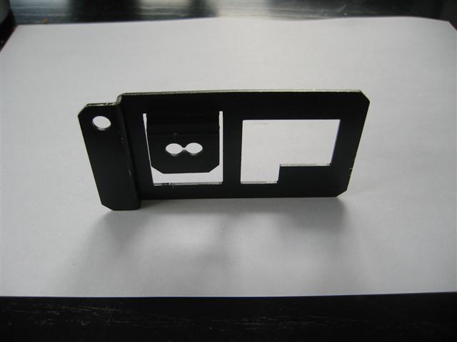

Visiosat Bisat onderdeel over!?
Ik ben een Visosat Bisatellite aan het monteren en ik heb geen idee waar ik het metalen beugeltje/frame moet plaatsen. Staat niet in de handleiding bij de meegeleverde onderdelen en niet in het montagevoorschrift. Wie kan mij vertellen wat ik er mee moet doen? Een foto staat onder de bijlage.
Haha, het lijkt dus wel op een kast van de ***a <img src="/ubbthreads/images/graemlins/loldev.gif" alt="" />
bij oud ijzer gooien <img src="/ubbthreads/images/graemlins/loldev.gif" alt="" /> zelf heb ik het ook nooit gebruikt....
ik denk dat wel meerdere satters het metalen plaatje nooit hebben gebruikt.

Idd, die had ik ook over. Wel benieuwd waar het goed voor is <img src="/ubbthreads/images/graemlins/smile.gif" alt="" />
Dit is om de automatische mies-mas vast te zetten.. <img src="/ubbthreads/images/graemlins/loldev.gif" alt="" />
Als je geen 6 maar 9 graden verschil tussen de twee LNBs wilt hebben moet je dat beugeltje gebruiken ipv de standaard beugel. Bijvoorbeeld voor astra1/astra2 ipv de standaard astra1/hotbird opstelling.

Inderdaad, en dit is te vinden... juist, in de handleiding die bij de schotel zit! <img src="/ubbthreads/images/graemlins/xyxthumbs.gif" alt="" />
Dat zeg ik... lezen!
Hier moet ik toch even in de bres springen voor mijn mede-sat4all-ers. Ik heb nu 4 van deze schotels in mijn handen gehad, maar slechts bij 1 zat een velletje papier waaruit je met moeite op kon maken waar dat beugeltje voor was. Bij die andere drie zat helemaal niets over dat beugeltje.
Ik moet zeggen dat de top-kwaliteit van deze schotel niet terug te vinden is in de kwaliteit van de handleiding die erbij zat...

Hier kan ik me geheel bij aansluiten. <img src="/ubbthreads/images/graemlins/loldev.gif" alt="" />
De vraag lijkt mij nu wel afdoende beantwoordt. <img src="/ubbthreads/images/graemlins/xyxthumbs.gif" alt="" />
