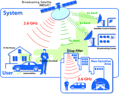

Een aantal Japanse producenten hebben een prototype van een telefoon met satellietontvangst getoond op de Wireless Japan 2004 beurs. Volgens PCWorld kunnen radio- en tv-zenders via de satelliet op de toestellen ontvangen worden. De uitzendingen van de kanalen lopen niet via de satellieten die voor schotels gemaakt zijn, maar via een speciaal voor mobiele apparaten gelanceerde satelliet. Deze zendt signalen uit rond de frequentie 2,6GHz, zodat een geïntegreerde antenne de signalen kan oppikken. De bedrijven Mobile Broadcasting en TU Media hebben het systeem gezamenlijk opgezet, maar zullen afzonderlijk diensten gaan aanbieden in respectievelijk Japan en Zuid-Korea.
Toshiba is verantwoordelijk voor het eerste prototype van een ontvanger. Dit najaar komt Mobile Broadcasting met de mogelijkheid voor klanten om zich te abonneren op zenderpakketten van 30 radiokanalen en zeven tv-kanalen, waaronder Japanse versies van MTV en CNBC. Voor circa 400 euro kunnen ze een losse ontvanger aanschaffen, waarna de zenderpakketten enkele tientjes per maand gaan kosten. Goede ontvangst is alleen in het zicht van de satelliet mogelijk, mobiele apparaten zullen daarom alleen buiten en in het (openbaar) vervoer te gebruiken zijn. Voor uitzendingen via de satelliet hebben de bedrijven een vergunning aangevraagd. De signalen worden alleen richting de twee landen uitgezonden.
Om ontvangst in tunnels en dichtbebouwde steden mogelijk te maken, worden daar steunzenders geplaatst. Samsung zal voor TU Media in Zuid-Korea toestellen gaan leveren met geïntegreerde ontvangers. Wanneer de dienst in dat land gelanceerd wordt, is nog niet bekend. Op de beurs werden verder telefoonmodellen en pda's voor het concurrerende aardse digitale zendernetwerk in Japan gepresenteerd. Wanneer dergelijke apparaten op de markt komen werd niet bekendgemaakt. Japanners moeten het voorlopig nog met analoge tv-ontvangst op de telefoon doen.

Begrijp ik nou goed (gezien het plaatje) dat in theorie deze beelden
ook op een reguliere ontvanger te ontvangen zijn, je weet wel via zo'n ouderwetse wok enzo?
Immers gaat het signaal naar die steunzenders (Gapfilter) via de KU-band!
Zou dit ook de toekomst van het nieuwe satelliettelevisie inluiden?
Ipv een wok een andere 'gewone antenne'?
Heeft ook iemand enige idee wat de techniek hierachter is?
Het type signaal ofzo waardoor het zo algemeen te ontvangen wordt?
(of zijn dit nou die 'ronddraaiende' golven?)

Zo te zien tappen ze de reguliere satelliet-kanalen af , en zetten deze door via steunzenders voor je mobieltje .
