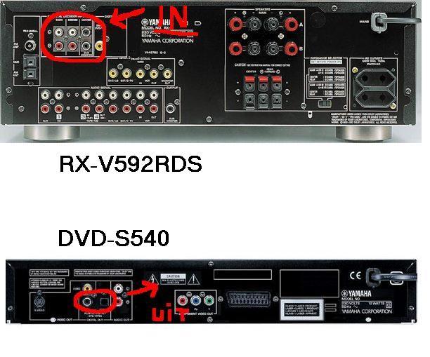

Ik heb een Yamaha Dolby Surround AV Reciever type RX-V592RDS, en daar wil ik een DVD-speler van Yamaha, type DVD-S540 op aan sluiten.
Nu kom ik er echter achter dat die DVD speler alleen een Digitale Coaxiale en een Digitale Optische uitgang heeft.
Mijn Reciever heeft helaas die Digitale ingangen niet, dus moet ik die aansluiten op de Analoge 5.1 ingang. (6ch Discrete Input DVD)
Om kort te gaan:
--> Is er een verloop(stekker)/ omvormer te verkrijgen om dus die Digitale DVD-speler op mijn Analoge Reciever aan te sluiten ?? <--

Hoi Bommeltje,
Jou oplossing is niet helemaal wat ik bedoel.
Een gewone cinch-aansluiting (rood-wit) voor stereogeluid zit wel op de DVD-speler.
Het is de bedoeling dat ik van de Digitale uitgang op de DVD-speler naar de Analoge 5.1 aansluiting op mijn versterker ga. (zie foto in de bijlage)
Daar zoek ik een verloop/omvormer voor. <img src="/ubbthreads/images/graemlins/grin.gif" alt="" />

Klopt niet.
Ik denk niet dat je daar 1,2,3 iets voor gaat vinden, in een redelijke prijsklasse.
Van optical naar coax digitaal is niet hetgeen wat je zoekt
Ik heb voor 200 euro nog wel een Digitale reciever voor jou als je intresse heb ? Heb je mee ook DTS <img src="/ubbthreads/images/graemlins/smile.gif" alt="" />
Klopt.... Hij zoekt dus een converter digitaal --> discreet 5.1 (analoog) uit. Ik denk toch echt dat een andere DVD speler met ingebouwde DD en DTS decoder de beste en goedkoopste optie is.

@Moost
Jouw DVD speler produceert een digitaal signaal. Om daar een te versterken analoog signaal van te maken heb je een decoder nodig. Die zit of in je DVD speler of in je versterker. En soms in allebei. Jouw apparatuur bezit geen decoder. En dus zijn er 3 opties:
1. Een nieuwe digital versterker kopen
2. Een aparte digital decoder kopen
3. Een nieuwe DVD met ingebouwde decoder kopen
Ik denk inderdaad net als de anderen dat optie 3 het goedkoopste is en optie 1 het leukste.

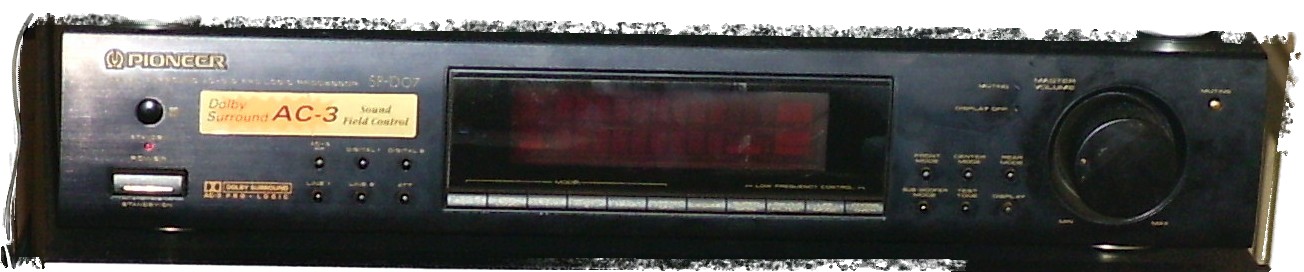

Een aparte Digital-decoder(AC3) is mogelijk nog een oplossing.
Ik heb hier een Pioneer SP-D07, die ik jaren geleden voor 800
gulden gekocht heb, maar nu op veiling-sites voor een habbekrats
wordt aangeboden.
Deze heeft een coax en een optische ingang en analoge uitgangen.
Zie bijlage.
