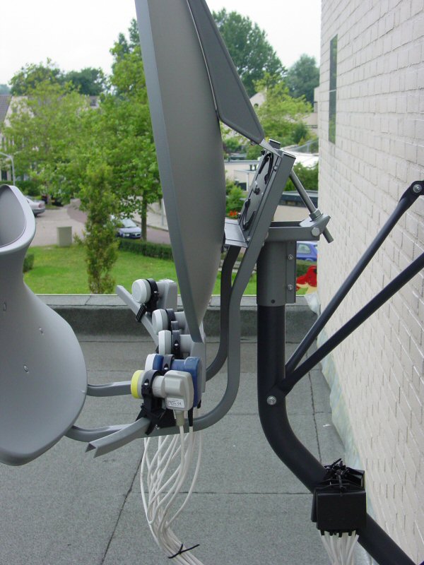

Kan deze schotel ook aan een buis (6,0 cm. doorsnee) welke tussen twee normale muurbeugels gemonteerd worden
Ja hoor ... kijk maar naar de foto attached (is een copietje van pipo1000 zijn werk). denk dat je alleen je muurbeugel niet te dicht aan het bovenste uiteinde van je buis moet zetten... kan vanavond wel effe de minimaal benodigde buislengte voor je opmeten als je wilt?

M'n tegelvoet (4 30x30 tegels) heeft een buis van ongeveer 4,5cm doorsnede... niet goed genoeg? Misschien wel bij een T55?

Het nieuwe model dus niet, want daar zit opeens zo'n mooie afstelbout.
De oude kan wel aan een doorlopende buis, je moet echter wel een gat door je buis boren, voor een bout die de WF nodig heeft. Maar met een beetje prutsen, moet dit lukken.
Tja, tis maar wat er onder een normale muurbeugel wordt verstaan.... wanneer je voldoende speling tov de muur en de eerste beugel hebt zie ik niet zoveel problemen toch?
Patrick
Je kunt natuurlijk van alles improviseren als het maar goed vast zit.
Let er wel op dat de wavefrontier behoorlijk zwaar is en dat je geen speling mag hebben want anders valt je beeld weg als het een beetje waait.
