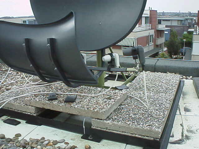

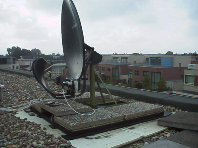

Gast Geplaatst: 14 augustus 2004 Geplaatst: 14 augustus 2004 hier een fotootje van je oude wok hij hangt.nu het afstellen nog.......... later meer

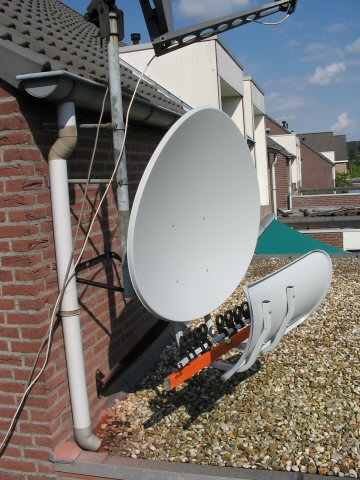

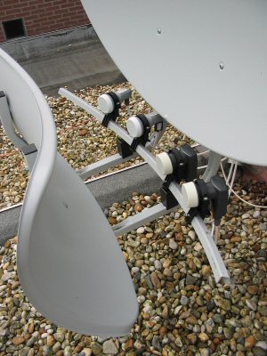

martjeB Geplaatst: 14 augustus 2004 Geplaatst: 14 augustus 2004 via sat4all Ik heb de lnb's met zelfbouwbeugeltjes gemaakt. Voordeel is dat deze alle kanten op te trimmen zijn...... En ik hoefde geen originele T90 beugels te kopen maar afvoerleidingbeugels! Gtz. Martje B
martjeB Geplaatst: 14 augustus 2004 Geplaatst: 14 augustus 2004 Speciaal even het dak op gegaan... Gtz. Martje B

martjeB Geplaatst: 14 augustus 2004 Geplaatst: 14 augustus 2004 Omdat ik net 200 berichten heb gescoord, zal ik er nog een foto bijplakken! Gtz. Martje B

percies Geplaatst: 15 augustus 2004 Geplaatst: 15 augustus 2004 Citaat: via sat4all Ik heb de lnb's met zelfbouwbeugeltjes gemaakt. Voordeel is dat deze alle kanten op te trimmen zijn...... En ik hoefde geen originele T90 beugels te kopen maar afvoerleidingbeugels! Ik ben zeer benieuwd hoe jouw beugels eruit zien, kun je niet een footootje maken, dan heeft iedereen er wat aan.
martjeB Geplaatst: 15 augustus 2004 Geplaatst: 15 augustus 2004 Als je mijn bijlagen opent en je kijkt heel goed, dan zie je: een Alu U profiel wat in de originele beugel past en met een bout vastgezet is. Dit alu U profiel is recht en hierdoor moet de lnb naar voren. De lnb zit in een afvoerbeugeltje geklikt, gemonteerd op een M6 bout. Met deze M6 bout is de hoogte van de lnb te trimmen. Deze bout zit aan een rvs beugeltje en dit beugeltje zit aan de andere zijde, ook via een bout (om te trimmen) naar de U-beugel. -Ik had zeker toch de camera van het werk moeten pakken voor duidelijkere foto's? Ik zal binnenkort een een detailfoto van de lnbhouder maken... Gtz. Martje B

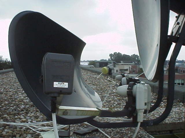

rosalba11nl Geplaatst: 15 augustus 2004 Geplaatst: 15 augustus 2004 Hallo Martje B Zie de foto van de beugel en het lijkt of de lnb hoger staat dan de rest met de normale beugel is dat zo heb hier ook een T90 staan met wat problemen op de hispasat mis een deel van de transponders de lage groeten uit maassluis Arie T90 + topfield TF5000CI <img src="/ubbthreads/images/graemlins/smile.gif" alt="" /> <img src="/ubbthreads/images/graemlins/smile.gif" alt="" /> <img src="/ubbthreads/images/graemlins/smile.gif" alt="" />
Gast Geplaatst: 16 augustus 2004 Geplaatst: 16 augustus 2004 na een paar uurtjes op het dak te hebben doorgebracht heb ik eindelijk beeld 4 lnb's astra 1 ,hot bird, Sirius en Thor voorlopig even genoeg ...maar in de komende maanden zullen er zeker een paar lnb's bijkomen
martjeB Geplaatst: 16 augustus 2004 Geplaatst: 16 augustus 2004 Zowel a2 als hispasat staan hoger. Dacht dat dit in theorie niet zo hoort, maar dit leek het beste signaal op te leveren. Schotel staat gewoon op 90 graden. Misschien moet ik die 3 graden verdraaiing eens doen en dan weer lnb's trimmen..... Bij de hispa heb ik zeker met regen problemen met de gewone alps lnb. Moet er wel bijzeggen dat ik net over de hoogspanningsdraden heen kijk. -Probleem is dat ik daar geen foto van kan maken; dan flikker ik van het dak<img src="/ubbthreads/images/graemlins/loldev.gif" alt="" /> Mijn ontvangst is daardoor, ook met mijn oude triax, slechter dan 2 km verderop bij een vriend met dezelfde lnb en ontvanger. Gtz. Martje B
rosalba11nl Geplaatst: 17 augustus 2004 Geplaatst: 17 augustus 2004 Hoy martje B Bedankt voor de uitleg zal van het weekend ook eens wat testen met de hoogte van de lnb's en ook bij regen vallen de twee buitenste snel uit zal kijken voor een andere lnb groeten uit maassluis Arie <img src="/ubbthreads/images/graemlins/smile.gif" alt="" /> <img src="/ubbthreads/images/graemlins/xyxthumbs.gif" alt="" /> <img src="/ubbthreads/images/graemlins/xyxthumbs.gif" alt="" /> <img src="/ubbthreads/images/graemlins/xyxthumbs.gif" alt="" />
