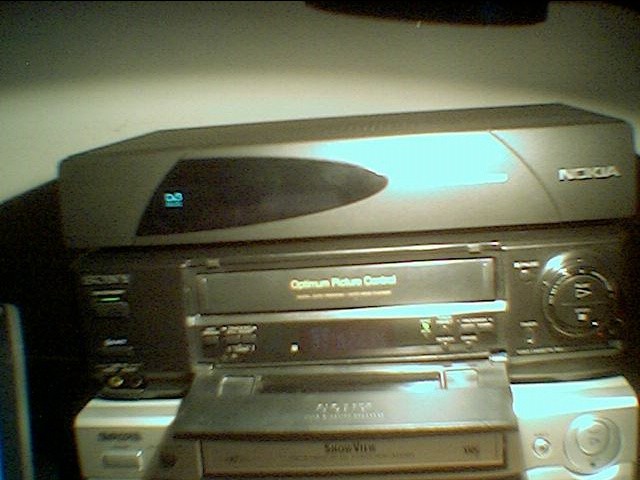

Timm1983 Geplaatst: 9 augustus 2004 Auteur Geplaatst: 9 augustus 2004 Hallo allemaal, Bedankt voor al jullie antwoorden <img src="/ubbthreads/images/graemlins/xyxthumbs.gif" alt="" /> ik weet al heel wat meer. Vandaar mij vraag. Het probleempje met mijn videorecorder Sony SLV-E250 is het volgende: Met cassette E-240 (4u) Blijft dit 4u in LP, en 2u in SP Bij het afspelen van een koopvideo toont de videorecorder LP aan. Weet iemand hoe ik dit kan oplossen? Of moet er een onderdeel in de videorecorder nog eens nagekeken worden? Bedankt voor een antwoord, alle hulp is welkom <img src="/ubbthreads/images/graemlins/xyxthumbs.gif" alt="" /> <img src="/ubbthreads/images/graemlins/wink.gif" alt="" /> Timm1983 Admin: Dit account is ontoegankelijk gemaakt vanwege het gebruik van een niet-bestaand email adres met talloze aflever foutmeldingen tot gevolg. Het lid reageerde niet op het verzoek dit te wijzigen.
Tonskidutch Geplaatst: 9 augustus 2004 Geplaatst: 9 augustus 2004 Citaat: Het probleempje met mijn videorecorder Sony SLV-E250 is het volgende: Met cassette E-240 (4u) Blijft dit 4u in LP, en 2u in SP Bij het afspelen van een koopvideo toont de videorecorder LP aan. <img src="/ubbthreads/images/graemlins/wink.gif" alt="" /> Timm1983 240 / 60 = 4 (aanduiding op standaardsnelheid) in long play moet die dus inderdaad juist 8 uur kunnen tapen en in sp standard play 4. heb je al eens een ander merk 240 gebruikt.. misschien beduveld dat merk koopvideo je wel. cheers Fooled Around And Fell In Love Bryan Ferry
Timm1983 Geplaatst: 9 augustus 2004 Auteur Geplaatst: 9 augustus 2004 Ja Tonskidutch, Ik heb al elk merk van cassette gebruikt, maar het probleem blijft TDK, Sony, JVC ... Zou het helpen met enkele dagen of uren de videorecorder van de spanning te halen? PS. Als ik in SP iets opneem en ik druk op Rew terwijl de cassette speelt, heeft dit een heel rare bandterugloop, en het maakt ook een raar geluid. Afbeelding van de videorecorder in bijlage, is er iemand die ook zo'n videorecorder heeft, of ook dit probleem al meegemaakt heeft, zo weet ik misschien waardoor het komt dat de videorecorder standaard LP ziet en niet SP. <img src="/ubbthreads/images/graemlins/wink.gif" alt="" /> Timm1983 Admin: Dit account is ontoegankelijk gemaakt vanwege het gebruik van een niet-bestaand email adres met talloze aflever foutmeldingen tot gevolg. Het lid reageerde niet op het verzoek dit te wijzigen.
Koen B Geplaatst: 9 augustus 2004 Geplaatst: 9 augustus 2004 Jawadde... Citaat: Bij het afspelen van een koopvideo toont de videorecorder LP aan. Terwijl hij de band wel op normale snelheid afspeelt? Dus niet op halve snelheid? Geeft de probleemrecorder een mooi plaatje als je een band afspeelt? Theorietje: als de koppen niet goed staan en de recorder kan geen mooi beeld geven probeert hij dit misschien te corrigeren door naar een andere snelheid te springen? Ik zeg het maar omdat dit is wat mij wel eens is gebeurd op het punt waar ik een band handmatig geplakt had (ja, ik pruts wat af!) Uiteraard stonden daar de koppen niet goed t.o.v. de band. VU+ Duo2 + Wave Frontier T90 + Draaibaar 45 oost tot 15 west + hele zooi achterhaalde ontvangers 🙂
