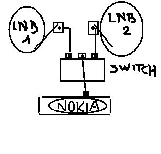

Timm1983 Geplaatst: 21 september 2004 Geplaatst: 21 september 2004 Hallo allemaal, De tekening in de bijlage laat je zien hoe ik mijn twee schotels heb aangesloten op één ontvanger door middel van een DiseqC-switch. <img src="/ubbthreads/images/graemlins/xyxthumbs.gif" alt="" /> <img src="/ubbthreads/images/graemlins/wink.gif" alt="" /> Timm1983 Admin: Dit account is ontoegankelijk gemaakt vanwege het gebruik van een niet-bestaand email adres met talloze aflever foutmeldingen tot gevolg. Het lid reageerde niet op het verzoek dit te wijzigen.
