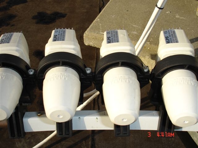

barchetta Geplaatst: 1 oktober 2004 Geplaatst: 1 oktober 2004 Citaat: De houders zitten precies 3 graden naast elkaar. Je kunt dus 13, 16 en 19 oost gewoon op de rails monteren. De houders zitten nu op -8,2 (Astra 1), -4,7 (Eutelsat W3) en -1,5 (Hotbird). Kijk even naar de foto en vertel me hoe je tussen die 2 LNB houders er nog eentje tussen krijg <img src="/ubbthreads/images/graemlins/confused.gif" alt="" /> (of ik doe wat fout want ik ben niet zo heel handig met hardware...) Vu+ Uno (OpenPLi 3.0) 500 Gb sinds 12-2-13 / DM500S (Pli Flubber) sinds 7-11-04 (reserve) DM600PVR sinds 15-6-07 (opgeruimd) / DM7000 sinds ergens begin van deze eeuw (weggegeven) Wavefrontier T55 (28°-23°-19°-16°-13°-7°-5° Oost - 1°-5°-8° West) en SatConn 10/1 DiSEqC switch
Gast Geplaatst: 1 oktober 2004 Geplaatst: 1 oktober 2004 Zoals ze nu staan zit er minder dan 3 graden tussen. Gewoon de lnb's tegen mekaar aan zetten dan heb je 3 graden er tussen zitten.
barchetta Geplaatst: 2 oktober 2004 Geplaatst: 2 oktober 2004 Is dat niet het verschil tussen een t55 en jouw t90? Dus als ik het goed begrijp komt het niet op een centimetertje aan? Marc Vu+ Uno (OpenPLi 3.0) 500 Gb sinds 12-2-13 / DM500S (Pli Flubber) sinds 7-11-04 (reserve) DM600PVR sinds 15-6-07 (opgeruimd) / DM7000 sinds ergens begin van deze eeuw (weggegeven) Wavefrontier T55 (28°-23°-19°-16°-13°-7°-5° Oost - 1°-5°-8° West) en SatConn 10/1 DiSEqC switch

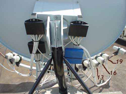

Gast Geplaatst: 2 oktober 2004 Geplaatst: 2 oktober 2004 Als je nou goed kijkt op de rail dan zie je daar streepjes staan die de graden aanduidden. Tussen de houders 13 16 en 19 oost zitten 2 streepjes. dus eerste houder in het midden van het streepje dan twee streepjes overslaan en de volgende in het midden van het streepje en dan weer twee streepjes overslaan en de volgende in het midden van het streepje. Klaar. Maar ik zie op jouw foto dat het ook zo lijkt te zitten. Ik ga zo even het dak en maak ik een foto van mijn 13,16,19 oost lnbhouders.
barchetta Geplaatst: 2 oktober 2004 Geplaatst: 2 oktober 2004 Citaat: Maar ik zie op jouw foto dat het ook zo lijkt te zitten. Ik ga zo even het dak en maak ik een foto van mijn 13,16,19 oost lnbhouders. Dank! (ik ga straks 't dak op, 't is mooi weer!) Vu+ Uno (OpenPLi 3.0) 500 Gb sinds 12-2-13 / DM500S (Pli Flubber) sinds 7-11-04 (reserve) DM600PVR sinds 15-6-07 (opgeruimd) / DM7000 sinds ergens begin van deze eeuw (weggegeven) Wavefrontier T55 (28°-23°-19°-16°-13°-7°-5° Oost - 1°-5°-8° West) en SatConn 10/1 DiSEqC switch
Gast Geplaatst: 2 oktober 2004 Geplaatst: 2 oktober 2004 Het zit inderdaad enigzins rommelig. Maar gewoon kwestie van flink tegen mekaar aanduwen en wat draaien totdat je het sterkste signaal hebt.
