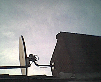

Ik zag op de foto van DMX dat hij ook zo'n enkel pijpje heeft waar het hele zooitje aanhangt.
Wat daar een krachten op komen te staan met windkracht 9, dat wil je niet weten.

Jeager heeft ook nog een hele zware H2H motor voor schotels vanaf 1,2m tot 2,4m.
Zie plaatje
