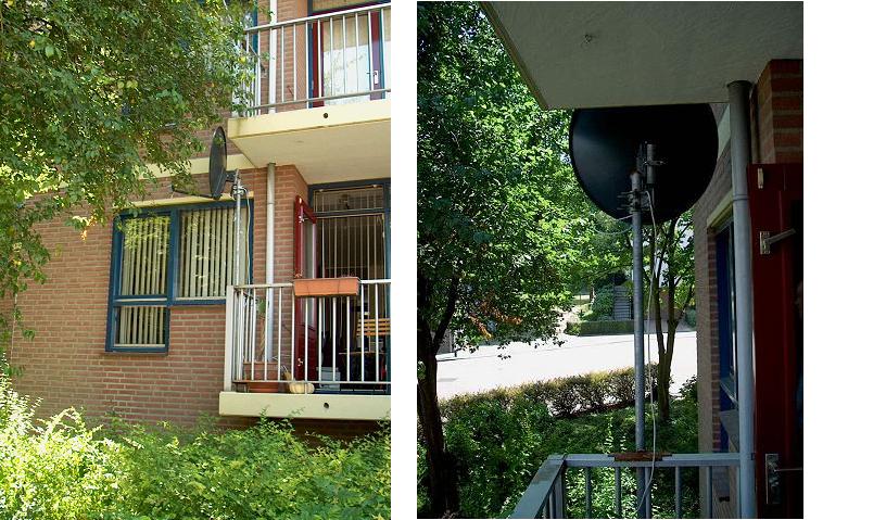

dat een paal de reling beschadigd kan ik bevestigen want ik heb zo'n paal gemaakt.zie foto.
ook klopt het met dat wiebelen,daar had ik best veel last van en heb daarom een constructie gemaakt die de paal tegen het plafond vastklemt(soort krik).ik woon op de begane grond van een flat.

@matchless
Dit is dus een vergelijkbare constructie die ik in gedachte had. Alleen kan je de balkon van je bovenburen beschouwen als het dak van mijn appartementencomplex. D.m.v. een langere paal wil ik dus daarboven uitsteken, vandaar totale lengte van ruim 3 meter schat ik in.
