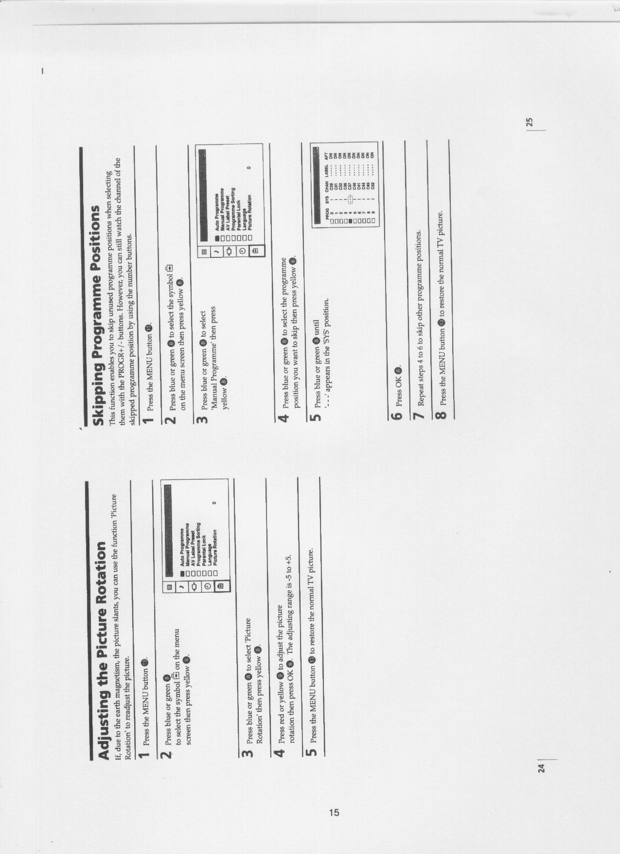

In het menu bij mijn Sony tv staat het kantelen van het beeld bij "overige zender instellingen".

Menu/instellingen/overige zender instelingen/beeldrotatie.
Marantz SR7008,Pioneer PDP5090,ET-10000,Monitor Audio RS8 en subwoofer GSW12 en Antec Fusion Remote
Citaat:
Zit hier niet in menu...:(

Dit roteren van het beeld heeft te maken met de positie van het toestel. Als je het apparaat 90 graden draaid, kun je goed zien dat het beeld bij trekt.

Deze luid als volgt :
Het magnetisch veld van de aarde loopt van noord naar zuid door jouw beeldbuis heen. (principe van kompas) Dit heeft invloed op de afbuiging van de TV. Als je de tv in een andere hoek van de kamer zet , is dat 90 graden gedraaid, lopen de velden op een andere manier door de beeldbuis heen.
