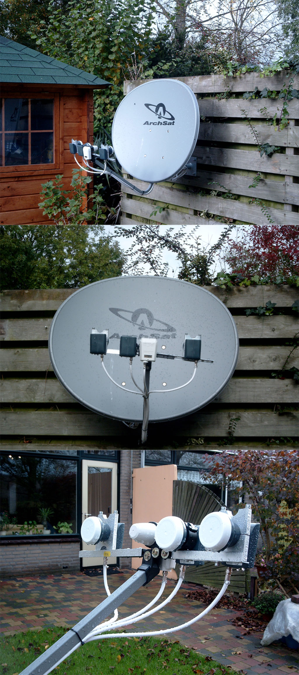

Gast Geplaatst: 20 november 2004 Geplaatst: 20 november 2004 nog even terug komend op de startvraag ui deze topic.... nog behoefte aan een plaatje hoe A2, A1, HB en Thor te pakken op een archsat?

Gast Geplaatst: 22 november 2004 Geplaatst: 22 november 2004 komt hij dan. mijn opstelling waar met wat geknutsel met twee universele LNB houders ik A2 tot Thor erop heb gekregen. zoals je ziet buigt bij mij de standaard stang wel wat door maar dit is opgelost door de universele houder aan de ene zijde onder aan de stang te monteren en aan de andere zijn bovenop de stang. Hiermee kom ik goed uit. Verdient niet de schoonheidsprijs, maar ik heb beroerdere oplossingen gezien. <img src="/ubbthreads/images/graemlins/biggthumpup.gif" alt="" />
Gast Geplaatst: 23 november 2004 Geplaatst: 23 november 2004 Amfibia, ge hebt dat fijn voor elkaar gekregen, ge hebt ook wel het geluk wat ik hoegenaamd niet heb, om aan de schotel te kunnen werken vanop de grond, de mijne hangt zo een 4 meter hoog aan de muur. Wat ik je wel zou aan raden, is om uw F-connectors aan de lnb's te beschermen voor regen e.d met tape of iets dergelijks, misschien is dat reeds gebeurd, dan heb ik niets gezegd natuurlijk. Groetjes, Bawil
Gast Geplaatst: 23 november 2004 Geplaatst: 23 november 2004 Het laag plaatsen heb ik bewust gedaan. Enerzijds voor de buren en anderzijds om er makkelijk bij te kunnen. <img src="/ubbthreads/images/graemlins/disc.gif" alt="" /> Het niet aftapen van f connectoren heb ik op advies van mijn satboer (Satworld) gedaan. Dit zou condensvorming in de connector tegengaan en zo weer corrosie verminderen.<img src="/ubbthreads/images/graemlins/confused.gif" alt="" /> desalniettemin kijk ik dit een tijdje aan en indien het toch een zooitje wordt, dan is het aftapek geblazen. Gelukkig heb ik de kabels lang genoeg gehouden om de connectoren er opnieuw op te zetten. In ieder geval bedankt voor de tip
Gast Geplaatst: 23 november 2004 Geplaatst: 23 november 2004 @bawil en amfibia;als je naar de doehetzelfzaak gaat of metaal handel haal een metalen vierkant van 14x14 mm worden hier verkocht voor 3 euro p/meter en gebruik hier 38 cm van in het midden een gat boren van 6,2 mm en dan de orginele lnb houders van archsat dan kun je er 5 lnb op plaatsen en buigt het niet door zo heb ik dat bij mij hier gedaan van astra2t/m thor met hotbird in de midden <img src="/ubbthreads/images/graemlins/xyxthumbs.gif" alt="" />

Gast Geplaatst: 23 november 2004 Geplaatst: 23 november 2004 Tonskidutch, ik zou het graag voor je uitzoeken, maar ik betwijfel of je er wat aan hebt. Ik heb nl een 90cm versie en daarbij liggen de koppen verder uit elkaar. Laat maar horen als ik de maatcoering toch op moet nemen.
Tonskidutch Geplaatst: 23 november 2004 Geplaatst: 23 november 2004 na de vraag gesteld hebbende.. bedacht ik me ook al dat het niet helemaal overeen kan komen.. 70 en 90 en de paraBool offset of de bisat eleptisch denk dat ik een kathrein 70 in de aanbieding ga doen.. in ieder geval bedankt. wel die archsat effe boenen.. gaat ie iets langer mee / en blijft het water niet zo makkelijk eraan hangen <img src="/ubbthreads/images/graemlins/smile.gif" alt="" /> cheers The Paris Match The Style Council
