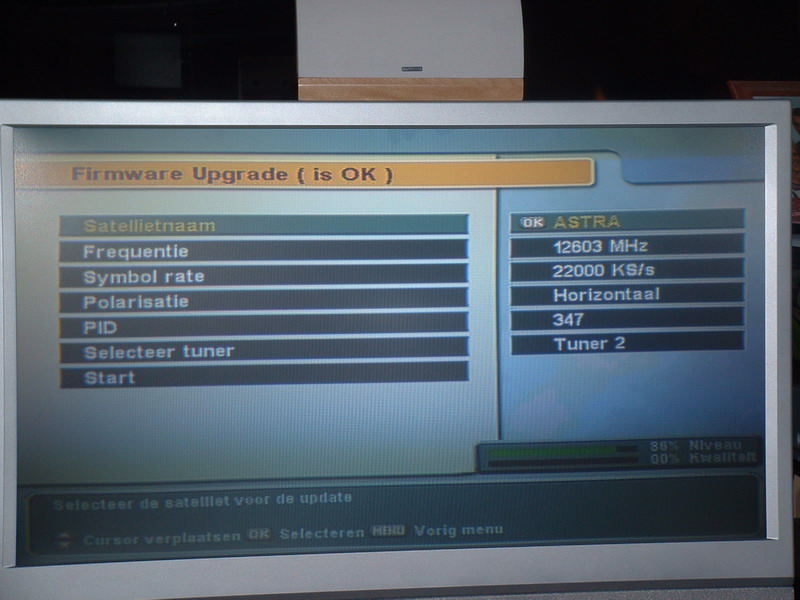

Ik krijg het niet voorelkaar om de firmware via de sat binnen te krijgen.
System ID: 206
Loader vers: A3.06
Device vers: V4.3.87
Firmware vers: TF-JPC 4.58.04
Laatste up: Sep-26-2003
Op het firmware update scherm staan de volgende gegevens:
Satellietnaam: astra
Freq: 10832 ( bij 12603 geeft die geen kwaliteits balk)
Symbol rate: 22000 KS/s
Polarisatie: horizontal
PID: 347
Voor de rest heb ik gewoon goeie ontvangst via de astra 19.2
alleen de firmware update doet die niet geeft aan dat er geen update info te vinden druk ok om door te gaan.
Wie kan mij verder helpen.

Als je geen kwaliteitsbalk hebt staat waarschijnlijk je polarisatie verkeerd.
Probeer deze eens,
FREQ op 12603
S/R op 22000
POLARITY op horizontaal
PID op 347.
Grz Joop

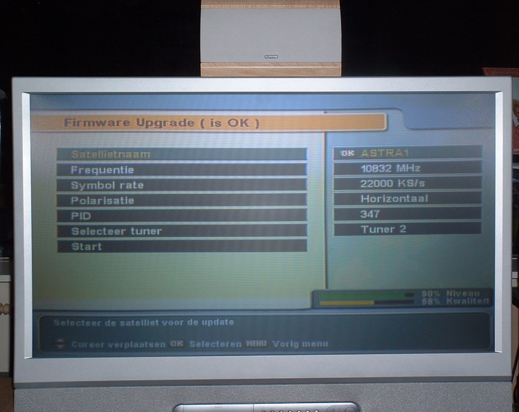

Joop, ik heb de polarity gewoon op horizontaal staan alleen op freq 12603 krijg ik geen kwaliteitsbalk wel als ik de freq op 10832 wel <img src="/ubbthreads/images/graemlins/confused.gif" alt="" /> zie bijlage voor foto

Jaw
een vraag ik zie op de foto dat je tuner 2 gebruikt maar heb je daar ook een schotel op aangesloten anders werkt het echt niet

Ik heb een twin lnb op tuner 1 staan de zelfde zenders als tuner 2 maak alleen gebruik van astra 19.2..
Heb nog een foto toegevoegd maar dan met freq 10832
TP7710HDPVR * 23331/L1.01/V.2.13/HSCB.7.00.24 Juli-31-2008* DUO LNB Twin * Aston seca DUAL 1.07 CI module 2.18 * LNB gescheiden
Als ik die foto bekijk is de kwaliteit niet al te best dus ik denk toch dat je je schotel beter moet uit richten

Dat de kwaliteit niet zo goed was kan kloppen want het was slecht weer gisterenavond onweer enzo, kwaliteitsbalk staat nu op 90/95%.
Zoals ik al eerder schreef ik heb de schotel alleen maar op astra 19.2 uitgericht.
Maar ja ik denk niet dat ik eruit kan komen waarom het niet werkt dus laat ik het hier maar bij, bedankt voor jullie hulp tot dus ver.

Toch nog een poging:
In de faq op de Topfieldsite staan de veolgende gegevens voor OTA:
- Satellite : Astra
Symbol rate : 27500Msps
FEC rate : 3/4
Downlink frequency : 12603MHz
Polarisation : Horizontal
PID nr. : 347
Ze geven hier dus een andere symbolrate aan. Zou je nog even kunnen proberen... Ik meen dat ik in het verleden voor mijn TF5000 ook eens heb moeten wisselen. Maar ja, als je nu wel 95 % kwaliteit hebt.....
Overigens moet je met goed uitrichten gewoon op 99 % kwaliteit kunnen komen.
Succes!

Heb ik geprobeerd maar op Freq 12603MHz krijg ik gewoon geen
uitslag in de kwaliteitsbalk ik snap er echt niks meer van....
Symbolrate moet 22000 zijn !
