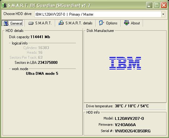

als je SIGuardian 1.7.1 download (30 dagen trail) vertelt ie wat de status is van je HD dus ook wat de max. temp is van je hd.
60 graden is voor mijn hitachi te veel (max. 54 graden)

nou ja ik had eigenlijk de zelfde vragen, maar ik heb het gewoon dat programmatje
van phil 3548 geprobeert. ik kreeg een blokje met de temp. onder in de balk.
toe ben ik wat verder gaan neuzen en kwam ik bij SIGuardian 1.7.1.
dit programma maakt dus gebruik van s.m.a.r.t., mijn hd is 1,5 jaar oud en die heeft dus
een temp. sensor. ik heb ook en 20 Gb Maxtor 5 jaar oud die heeft wel s.m.a.r.t. maar geen
temp. sensor dus krijg ik geen temp. in de menu balk maar verder werkt het programma goed.
