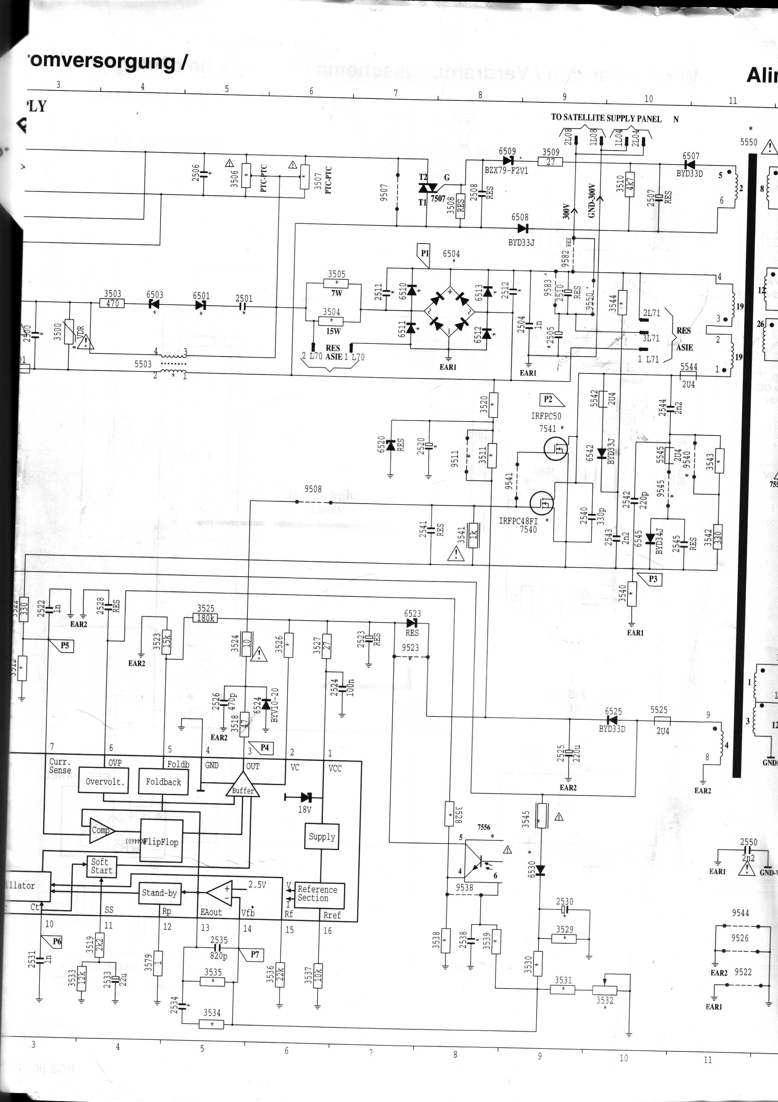

bash! Geplaatst: 16 november 2004 Auteur Delen Geplaatst: 16 november 2004 2 van de 4 diodes waren defect. Deze heb ik vervangen. Bij inschakelen zelfde euvel en tevens zijn ook de nieuw geplaatste diodes weer defect. De condensatoren zien er na grondige inspectie nogsteeds goed uit. Kan ik die ergens mee nameten?? De BU508 lijkt in orde te zijn, maar als het probleem in het hoogspannings gedeelte zit zou de voeding toch in de beveiliging moeten springen?? Dank voor de hulp! Gr, BaZ There is nothing wrong with having a strong opinion... if it comes with an open mind! Link naar reactie Delen op andere sites Meer opties om te delen...
boarder Geplaatst: 16 november 2004 Delen Geplaatst: 16 november 2004 Als de gelijkrichterdiodes defect zijn moet je zie alle 4 tegelijk vervangen en 1N4007 is niet gelijk aan 1N5062. Kijk eens naar de voedingsfet of -transitor. Als deze wisselspanning gehad heeft is ie ook defect + de weerstanden rond dit component. Met een ohmmeter kan je veel vinden. Waarschiojnlijk heeft dit niets meet de hoogspanning te maken. Succes! Toestel = MD1.1E-chassis Link naar reactie Delen op andere sites Meer opties om te delen...
boarder Geplaatst: 16 november 2004 Delen Geplaatst: 16 november 2004 Bijgevoegd vind je het schema. Controleer de 7540, 7541 , 3524 en de verschillende componenten in de voeding op kortsluiting! Succes. Link naar reactie Delen op andere sites Meer opties om te delen...
